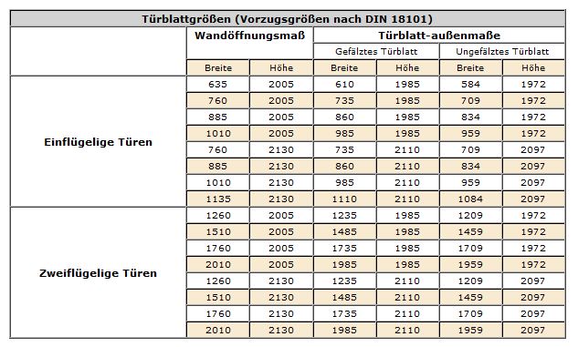

    wir hätten für unseren begehbaren Schrank (Neubau) gerne eine 2-flügelige Tür. Breite ca. 1,30m. Wir konnten jetzt online nicht wirklich etwas finden. Gibt es ein Mindestmaß dafür? Woher bekommt man die Türen? Die Maße müssen ja im Plan angegeben werden.
    Danke schon mal.

    2 flügfelige Türen
    ansonsten, wie der Schreiner kann es keiner
