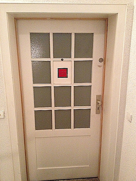

    Nochmals vielen Dank für all diese Informationen. Ich möchte euch gern den Text zeigen, was genau in der Nebenauflage drin steht:
    Alle Wohnungseingangstüren sind dichtschließend herzustellen, (Türkassetten verstärken, Dichtgummi bzw. Doppelfalz anbauen, Normalverglasung mit G30 Verglasung in augeschraubtem Holzrahmen aufbessern)
    Anbei noch ein Foto, wie die Tür im Originalen noch zur Zeit aussieht.
    Wobei diese Tür bereits eine Zargenleiste mit Zusatzdichtung hat, also ein Ausnahmefall. Ich muss sogesehen bei allen anderen Türen auch solch eine Zargenleiste anbringen, die Türkassette mit einem Brett verstärken und diese Gläser ersetzten bzw. ich hatte mir nach dem Rat vom Bauamt überlegt, die Drahtgläser auf die alten anzulehnen und mit Buchenleisten als Rahmen davon zu befestigen.
    Am schönsten wäre es, wenn die Eigentümer die Wahl treffen könnten, dass ich von der Türkassette inkl. die Normalgläser mit einem Holzbrett verdecken kann, denn das hatte das Bauamt mir mündlich im Jahr 2010 auch vorgeschlagen, was am einfachsten umzusätzen wäre.
    Wenn ich die letzten Informationen vom Skeptiker lese, dann macht die G30 Gläser in der Tat keinen Sinn, somit lass ich die Eigentümer entscheiden, ob Sie alles mit einem Holzbrett verdeckt haben möchten, oder ob die Gläser mit Drahtglas ausgebessert werden sollten. Dann kann ich bei der Abnahme nur noch hoffen, dass alles gut läuft. Sonst fällt mir nichts ein, was wirtschaftlich von mir noch tragbar wäre, denn G30 oder neue Türen wäre meine Ende, bei den Preisen.
