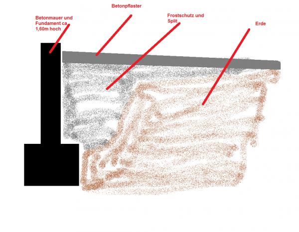

    wir haben vor ca. 1,5 Jahren eine Stützmauer für unseren KFZ Stellplatz errichtet die ca 1,6m hoch ist. Leider haben wir keine Drainage vorgesehen. Nun mache ich mir sorgen das die Mauer auf Dauer etwa Schaden davon tragen könnte? Die Mauer besteht aus Beton(Schalsteine mit Beton ausgefüllt).
    Anbei ein Bild vom Aufbau:
    Es wäre super, wenn ihr mir einen rat geben könntet was ich machen soll.
    Vielen Dank vorab!

    Welches Ereignis ist denn nun nach 1,5 Jahren ausschlaggebend für die plötzliche Beunruhigung?
    Gibt es eine Planung oder ist 'frei Schnauze was gebaut' worden ?

    das was als erde bezeichnet ist , welche konsestens hat das ?
    und das pflaster , welches gefälle hat es ?
    und die schalsteinmauer ( :mauer persönliche meinung ) , ist sie von hinten irgendwie abgedichtet ? wenn nicht , hält sie mit oder ohne drainage nicht lange .....
    im normalfall ist eine drainage nicht zwingend notwendig , teilweise eher schädlich , und meistens garnicht erlaubt .

    Erst einmal danke für die schnellen Antworten. Es gibt eigentlich derzeit keine Anzeichen für Probleme oder so. Nur nachdem das Pflaster fertig war, dachte ich mir nur - Mist wir haben was vergessen. Die Mauer ist nicht abgedichtet mit Bitumen oder ähnlichem! Kann der Beton dadurch kaputt gehen? Das Gefälle ist ca. 15cm auf 4m, da wir da wegen einem Rückstaubogen (Hebeanlage) eingeschränkt waren. Es ist geplant in den nächsten zwei Jahren noch ein Carport drauf zu stellen.

    ...die Konsistenz des Bodens ist schon leicht lehmig.
    Da war vorher ein kleiner Vorgarten mit Blumen etc.

    wenn auf der erdseite feuchtigkeit in die wand einzieht und von der luftseite her der frost eindringt, kann schon etwas passieren, was die lebensdauer der wand erheblich einschränkt. den umstand kannst du auch nicht mit einer drainageplatte verhindern.

    Ja klingt logisch... was empfehlt ihr?
    Nochmal aufgraben und abdichten?

    abwarten .......

    Jepp... Sehe ich genauso. Abwarten und Tee trinken. Wenn nix passiert ist alles gut
    wenn Feuchtigkeit durchläuft kannste immer noch Ausschachten...

    Ich würde sagen JA!
    Zu mal das Betonpflaster sich eh über kurz oder lang heben und/oder senken wird, wenn der Aufbau so ausgeführt wurde, wie du ihn gezeichnet hast (Tragschicht bzw. Frostschutzschicht links auf 0 auslaufend...)!:yikes
    Die Drainage ist nicht zwingend notwendig, wenn die Hinterfüllung (Kies ohne 0-Korn wäre besser gewesen als FS) seitlich irgendwo auslaufen kann. Die Abdichtung ist hier das entscheidende Element!

    aha , und wie so ??
    damit die feinanteile des bodens sich verstecken können und das absacken sicher gewährleistet ist ?:shades

    Nö, einfach zur schnelleren und optimaleren Entwässerung im unmittelbaren Hinterfüllbereich der Stützmauer!
    Abdeckung der Schicht mit Vlies, darauf dann der Oberbau (Frostschutz) des Parkplatzes!:winken
