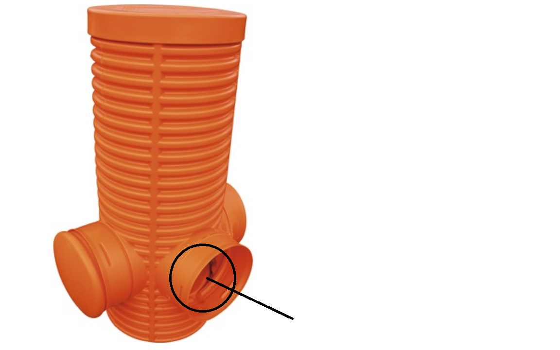

    Hallo
    Da ich vom Hersteller (erwartungsgemäß) keine Antwort bekomme, vielleicht hat hier jemand schon den Agrodrän DN 315 Drainageschacht benutzt.
    Wie bekommt man diese "Scheibe" (Sandfang?) aus dem Schacht? Muss man die zerschneiden? Es sind ja bestimmt noch 20 cm bis zum Boden unter dieser "Scheibe". Da will ich ja kein Wasser stehen haben.
    Vielen Danke für ein paar Hinweise!
    Grüße
    Olli

    Warum soll da kein Wasser stehen? Ich versteh das Problem nicht.

    Ist das denn normal bei solchen Schächten, dass es diesen "Schmutzfang" unterhalb der Einläufe gibt? Ist das so vorgesehen?

    Ja.
