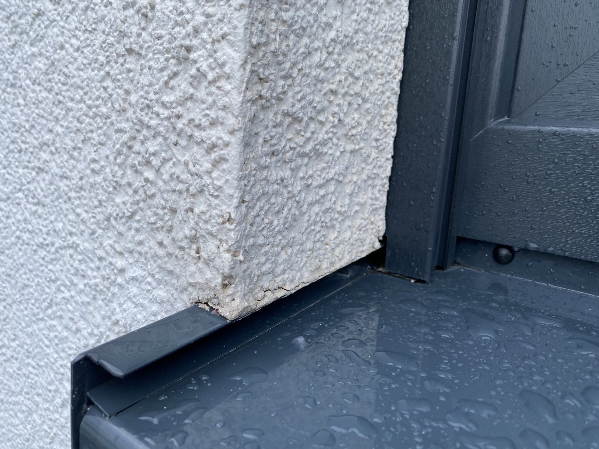

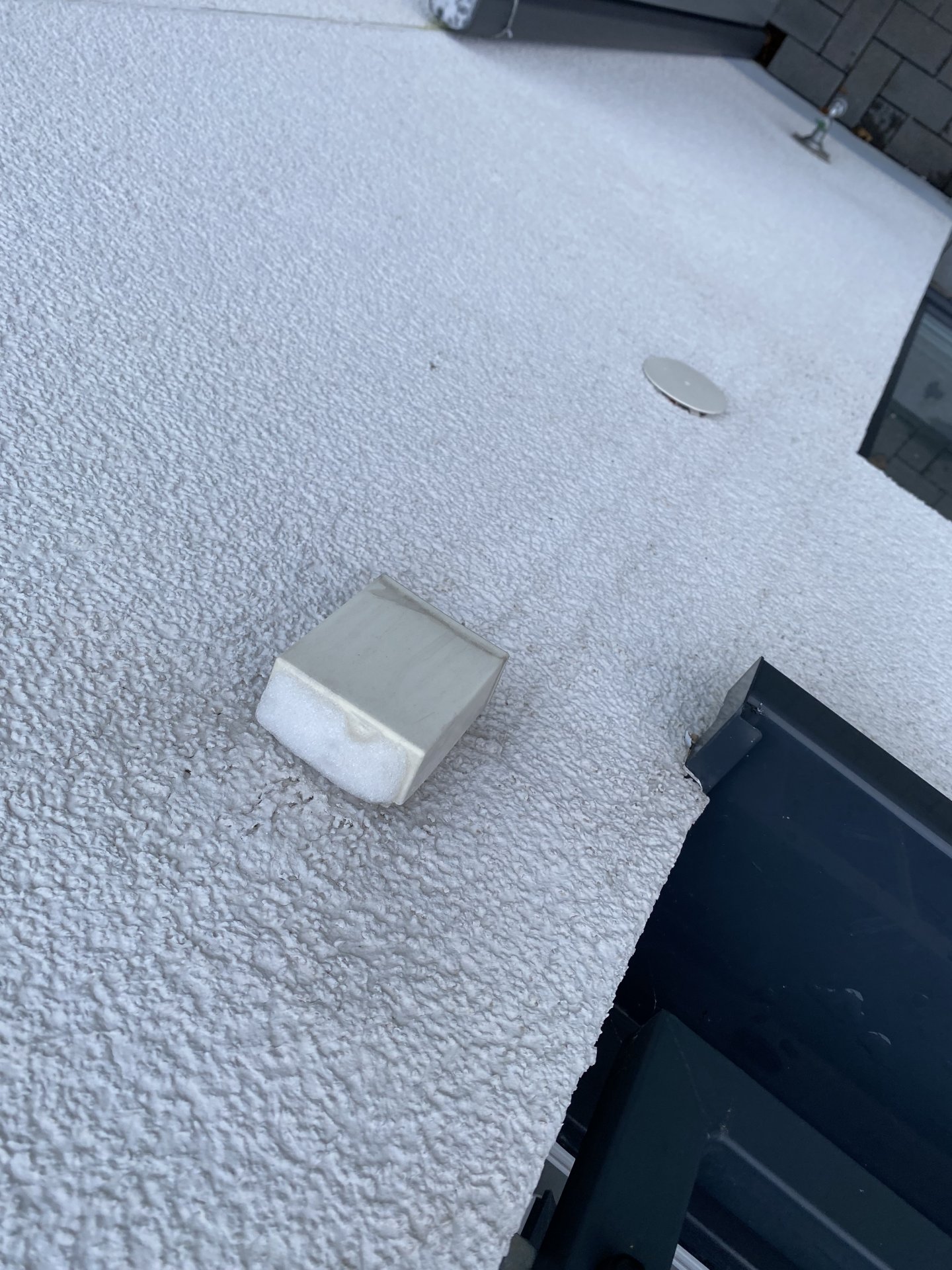

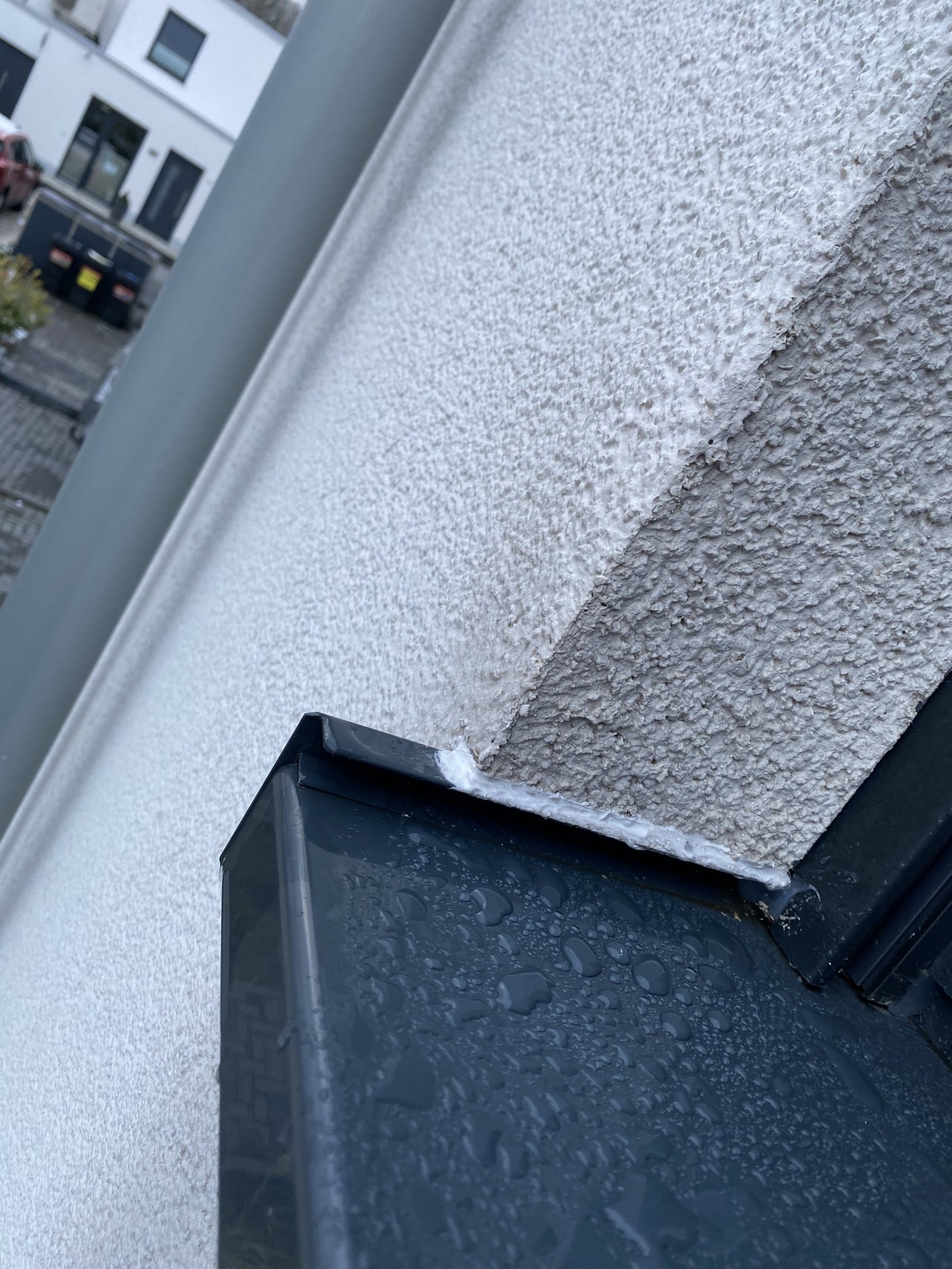

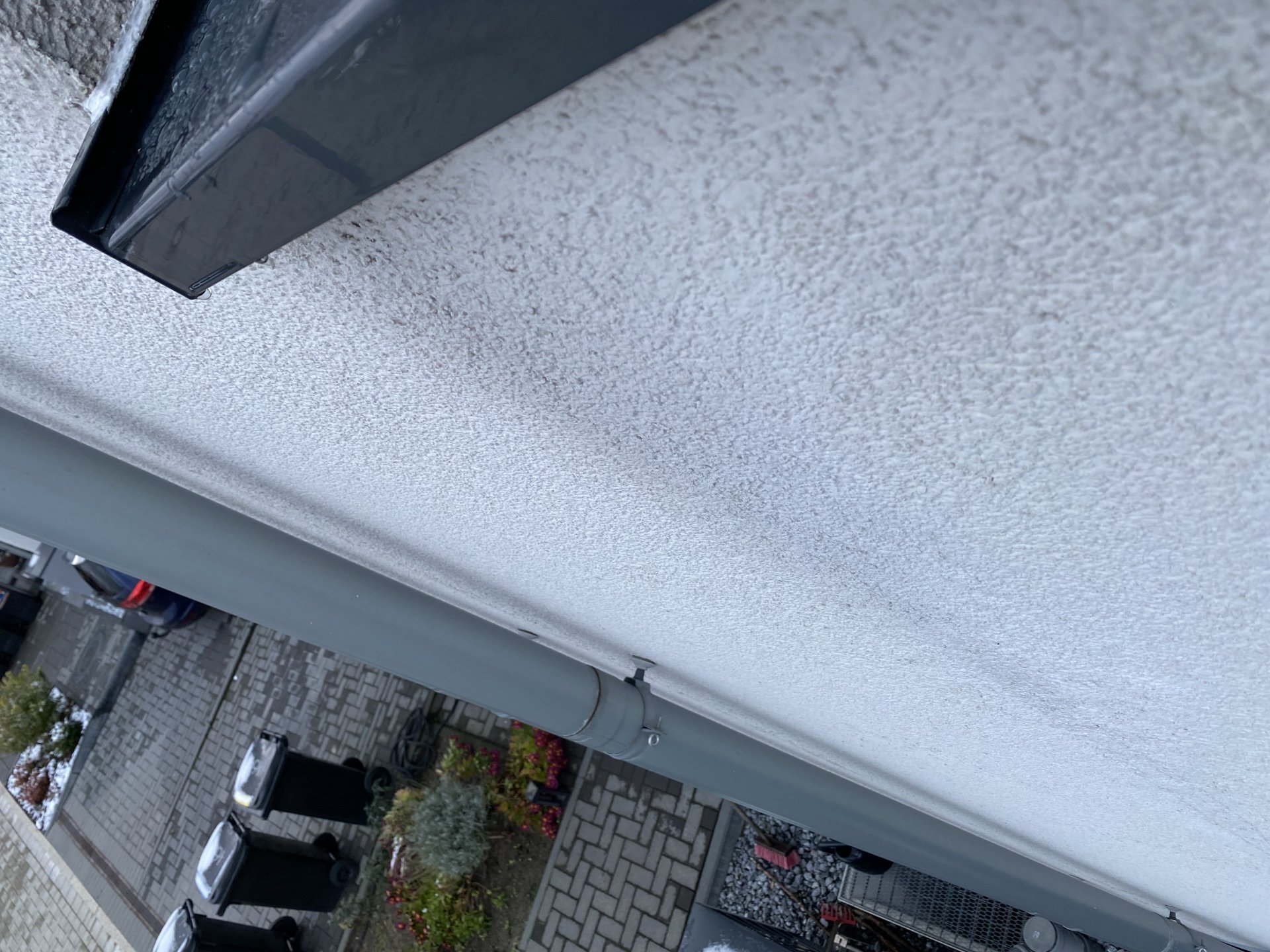

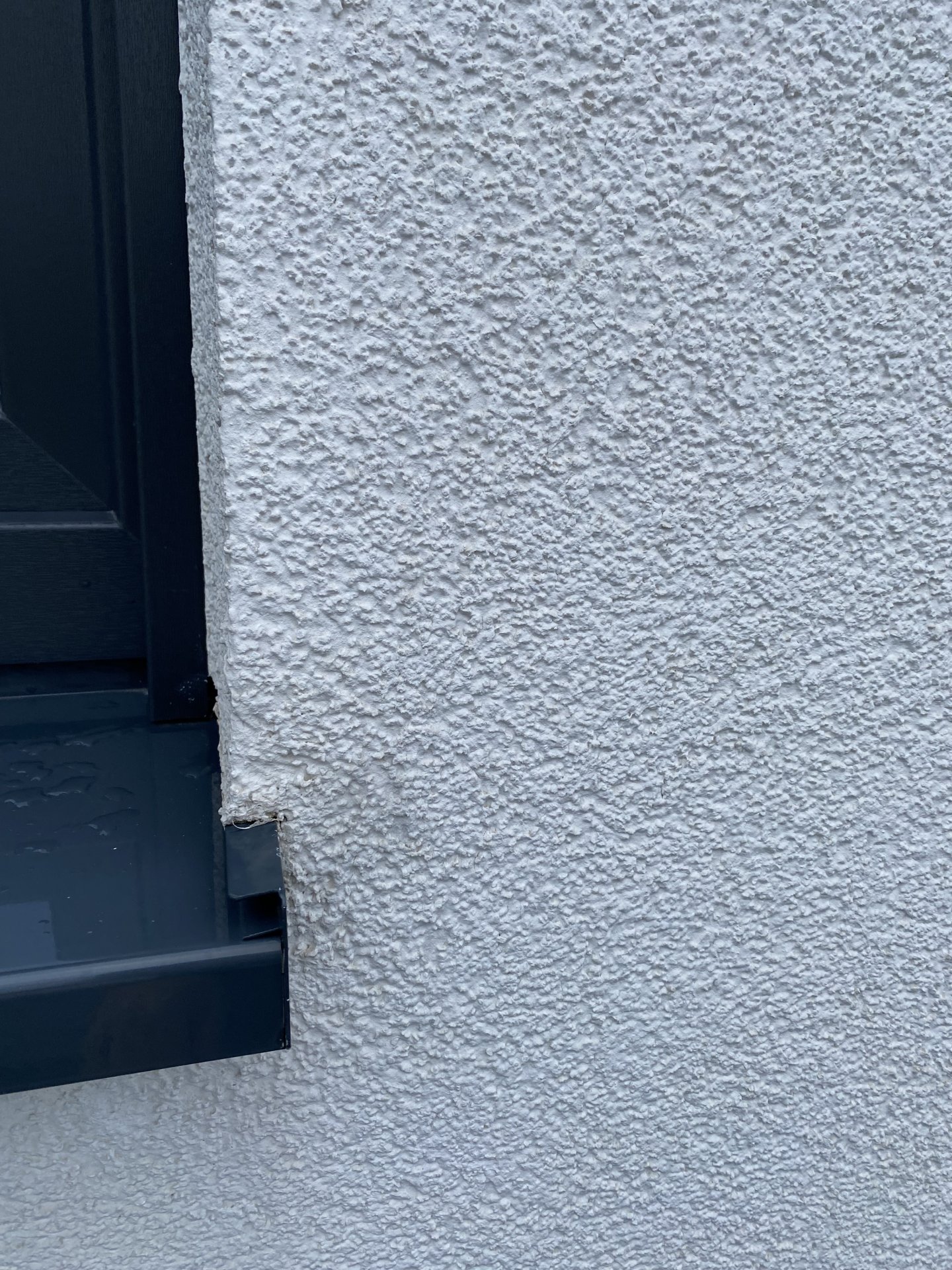

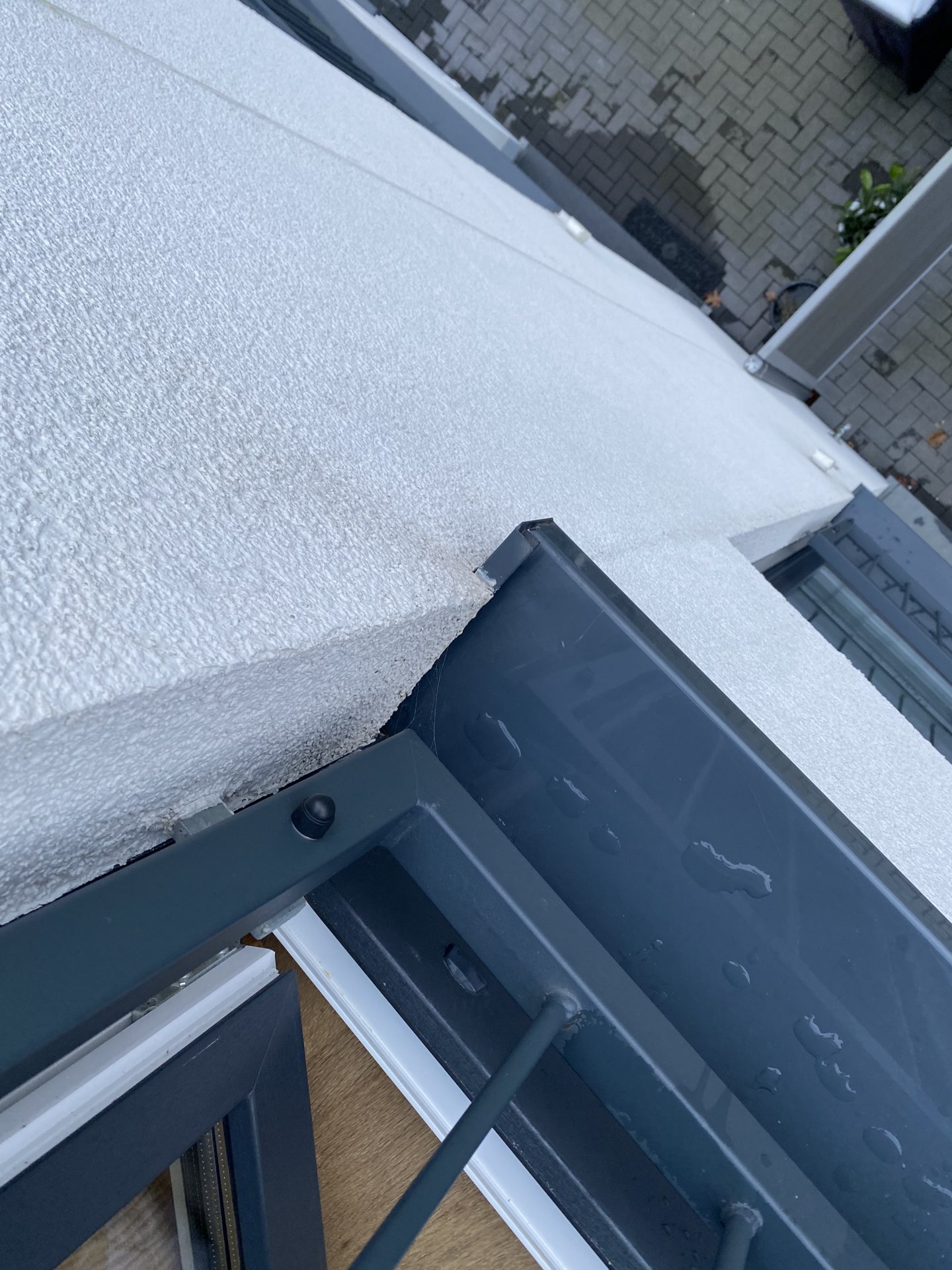

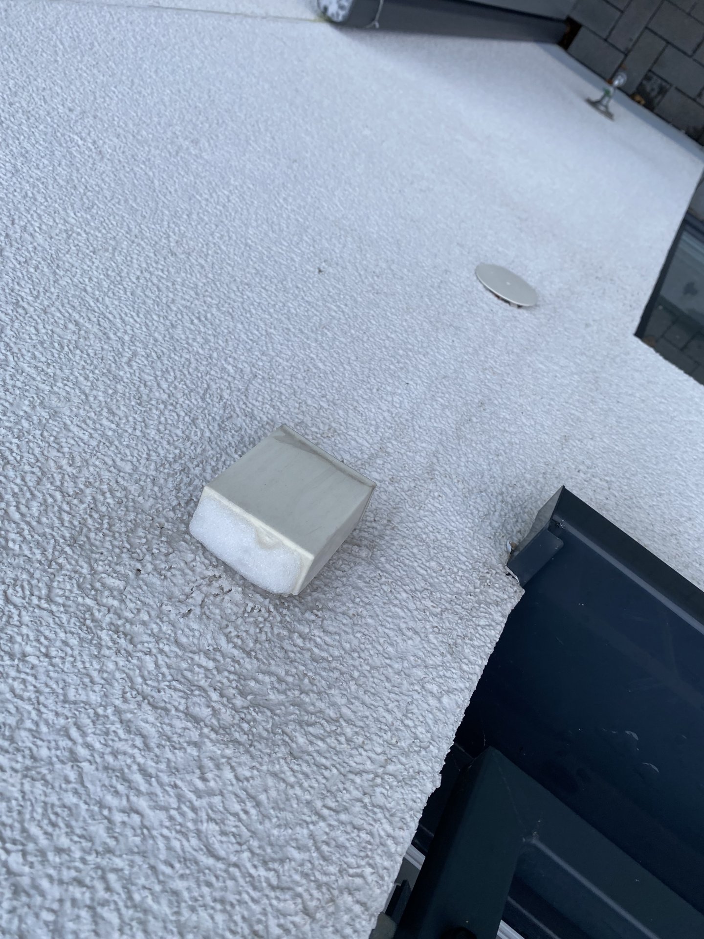

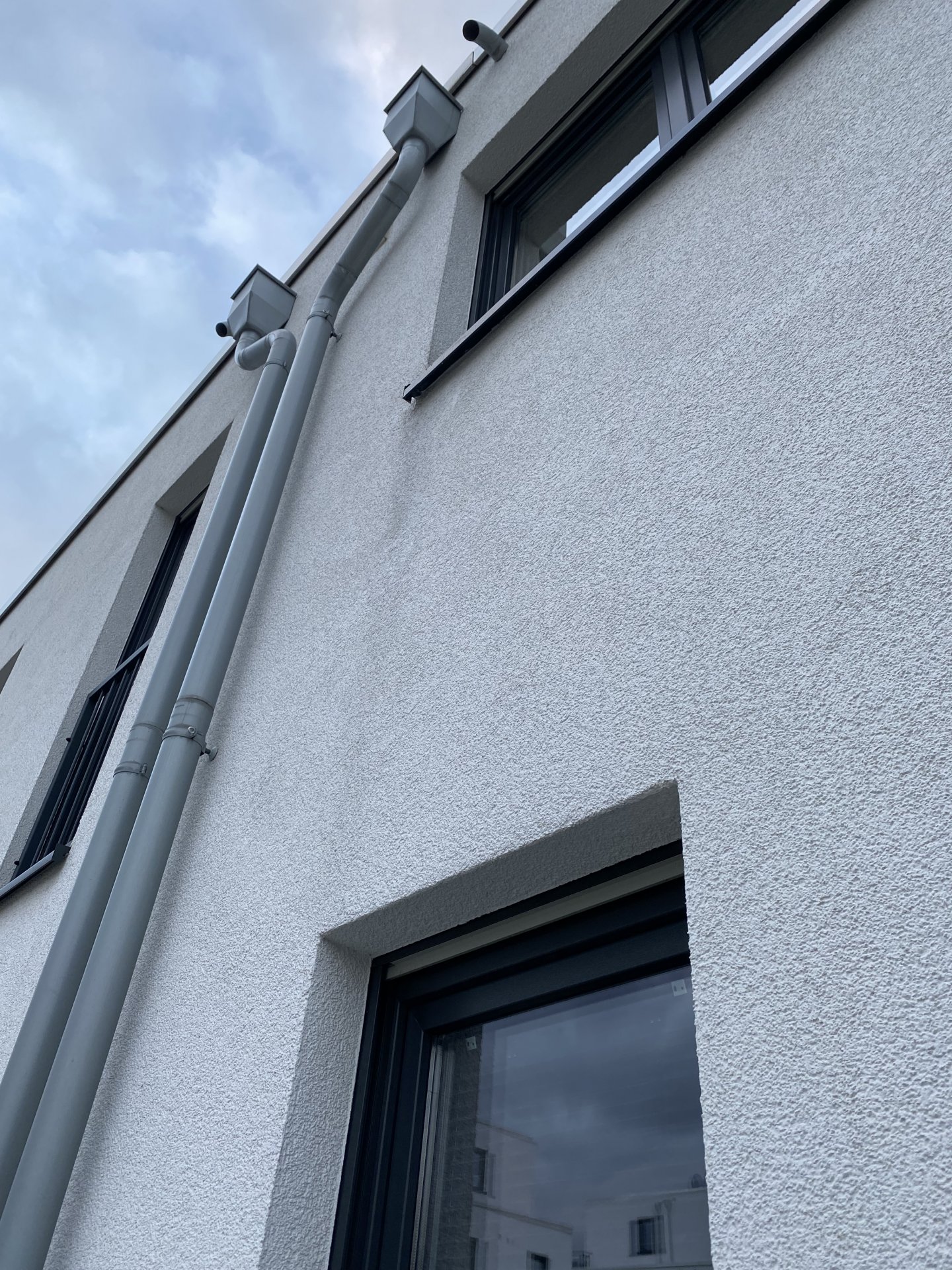

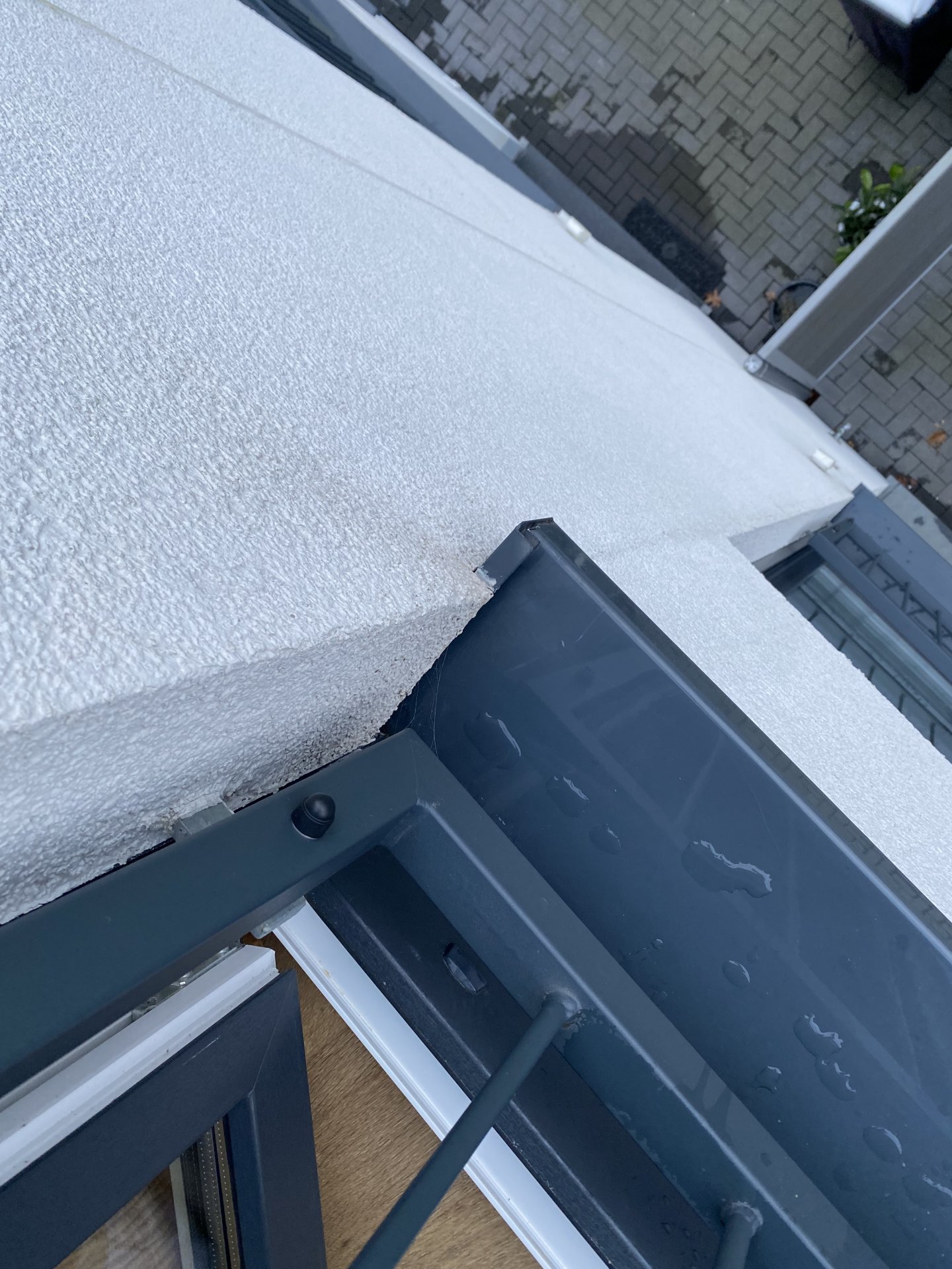

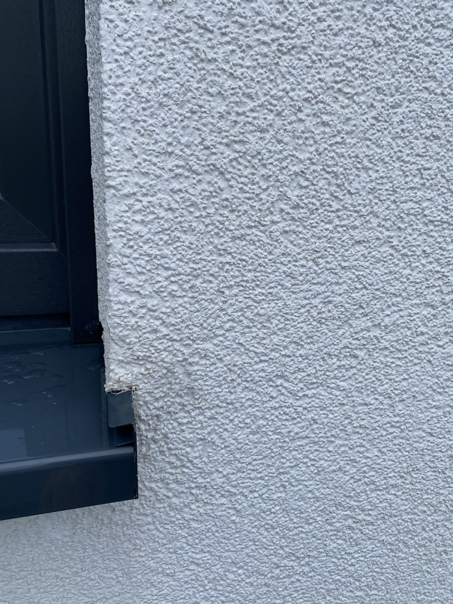

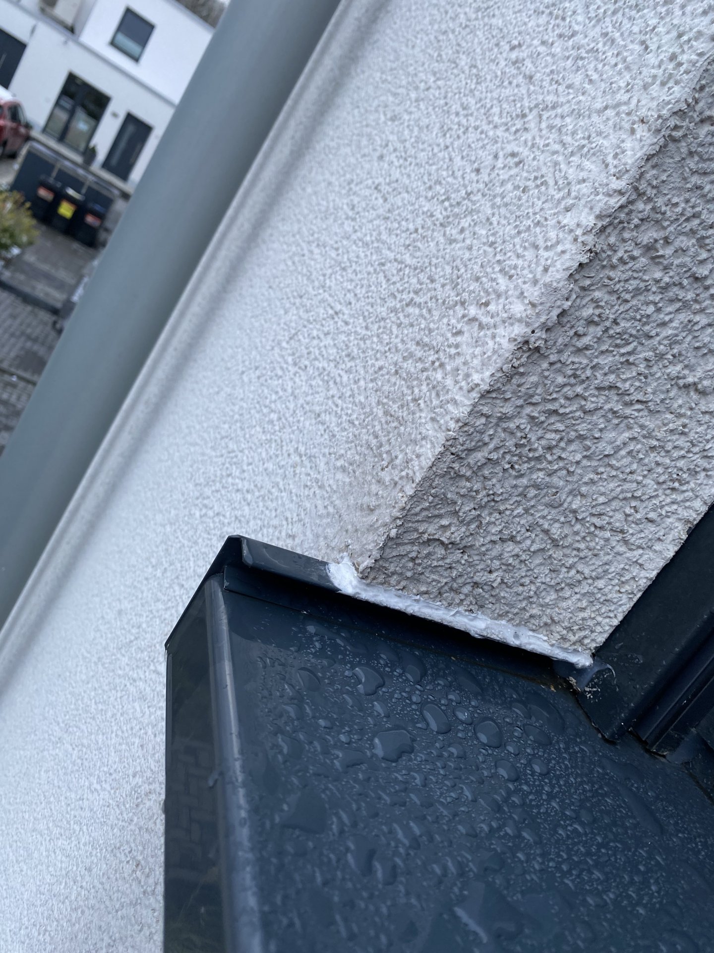

    Liebe Community,
    erstmal bedanke mich, dass es solch ein Forum gibt, wo man Ratschläge einholen kann.

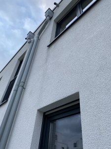

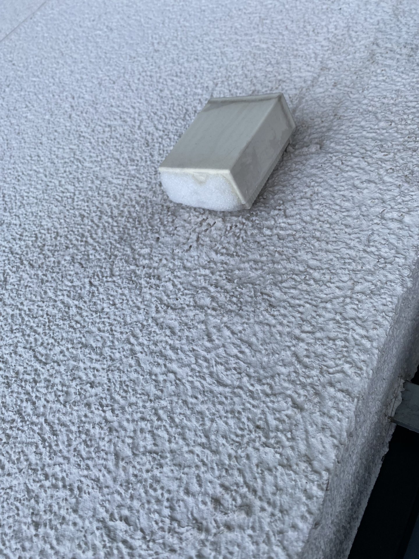

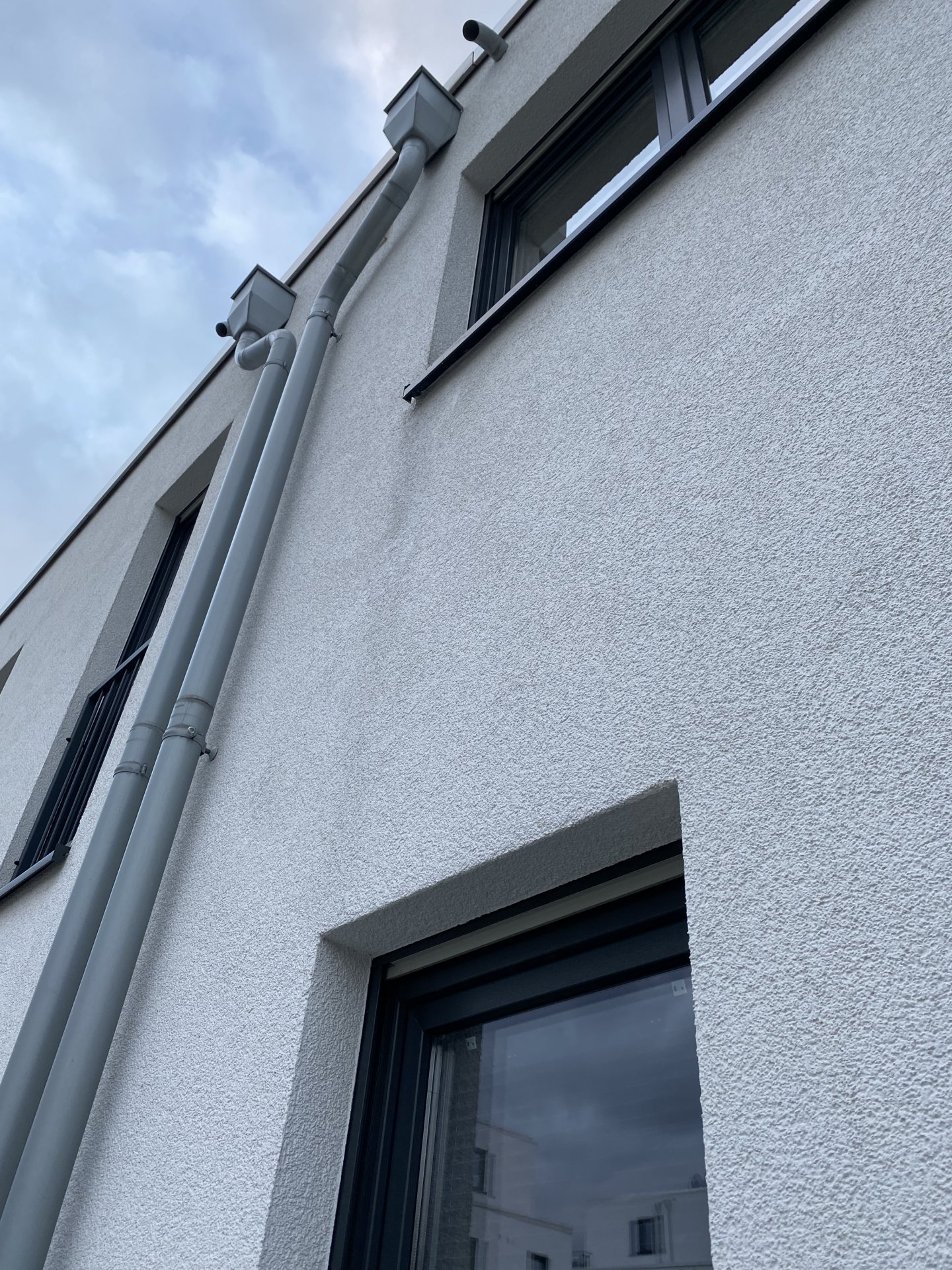

    Wir wohnen seit drei Jahren in einer Neubau DHH. Es gibt insgesamt 11 Häuser. Unser Haus ist das einzige Haus, welches Flecken wie auf den Bildern enthält.

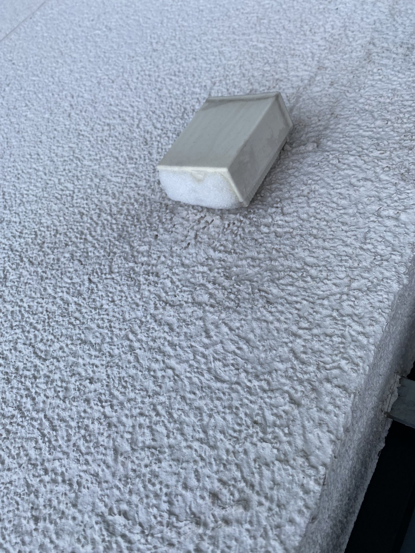

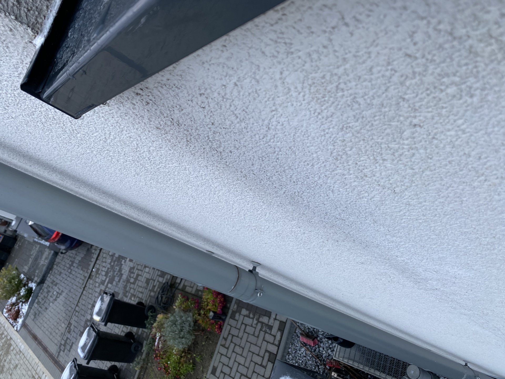

    Es begann an einem Fenster (bereits 6 Monaten nach Einzug) und sah zunächst aus wie Dreck. Da die Straße viel später als die Fassade fertiggestellt wurde, dachten wir, dass es Baudreck wäre. Allerdings wurde/wird diese Stelle immer größer, obwohl alles fertiggestellt wurde. Mittlerweile gibt es diese dreckartigen grauen Stellen an mehreren Stellen.
    Wenn es Dreck wäre, würde es nach unserem Verständnis geradlinig runterlaufen. Diese grauen Stellen gehen allerdings auch seitlich sowie leicht in die Höhe. Zumal wir zu der Familie gehören, die häufig Fenster/Fensterbänke putzt, weil wir mittlerweile Angst vor mehr Flecken haben.

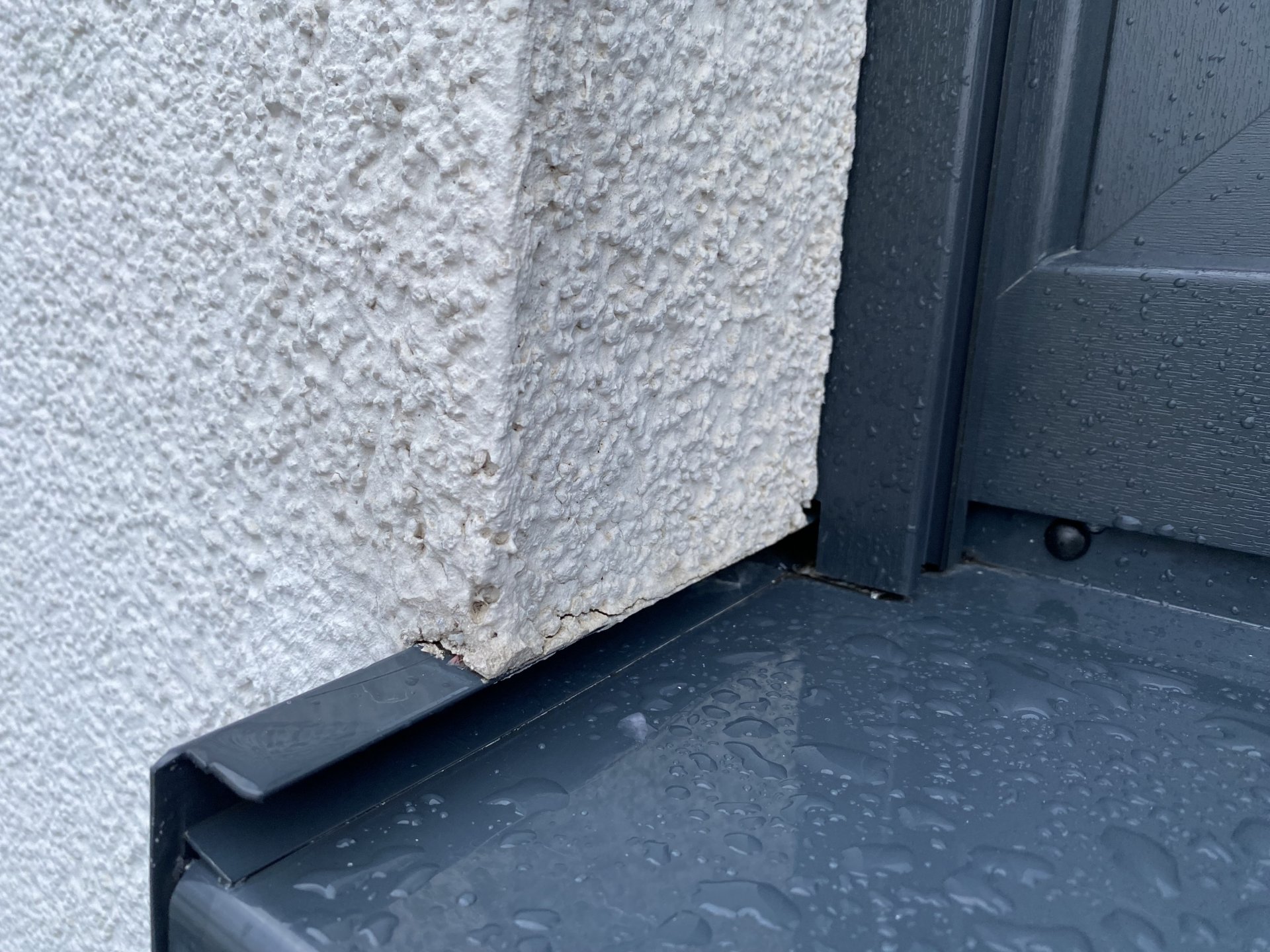

    Leider sind wir Laien und der Bauträger hat lediglich vor kurzem die Stelle an einer Fensterbank erneut mit Acryl abgedichtet, weil es porös und nicht optimal verarbeitet war. Sonst werden wir hingehalten (unser Empfinden).
    Doch unsere Vermutung ist, dass es nicht nur Dreck, sondern auch ein Baumangel ist. Es kann ja nicht sein, dass nach drei Jahren wir das einzige Haus mit solchen auffälligen Flecken sind.
    wäre echt dankbar, wenn jmd uns aufklären könnte. Wenn es Dreck ist und wir einfach Pech haben, dann finden wir uns irgendwie damit ab. Doch wenn es was anderes ist, wären wir für eure Einschätzungen dankbar.
    Diese ganze Sache nimmt uns leider sehr mit und beeinflusst unsere Laune, weil wir jeden Tag auf diese Stelle starren.
    Liebe Grüße aus Bochum

    Warum nur fällt mein Verdacht gleich wieder auf
    mangelhafte Regendichtheit im Gewerkeloch zwischen Fensterbankendstück (Bordprofil), Fensterbankanschlussprofil des Fensters und Rollladenführungsschiene?!?!?!
