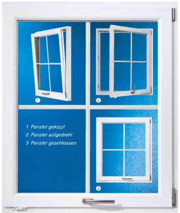

    Guten Morgen zusammen,
    meine Frau ist seit etwa 1 Jahr im Rollstuhl. Nach anfänglicher Depressionsphase möchte Sie wieder aktiv im Leben mitwirken.
    Dazu gehört auch wie früher der komplette Haushalt.
    Aufgrund des Rollstuhls ist es schwierig bei Fenstern diese zu öffnen. Ich suche ein System um elektrisch ein Fenster zu kippen bzw. 90 grad zu öffnen. Perfekt wäre ein System das nachträglich einzubauen wäre. Ansonsten wäre ich bereit die Fenster komplett zu erneuern.
    Die Suche im Internet zeigt meisten nur Kipp- oder Klapp Systeme.
    In diesem Forum sind so viele qualifizierte Menschen, vielleicht hat einer den entscheidenden Tipp parat :)

    Schwierig, weil die Griffe zu hoch sitzen?
    Es gibt Hersteller von Beschlägen, bei denen man den Griff sehr weit unten einbauen kann.
    Elektrische Öffner für 90° habe ich noch nicht gesehen. Das sind in der Regel Kettenöffner mit 150 mm Öffnungsweg.

    Vielen Dank für die Antwort.
    Genau, die Griffe sind zu hoch.
    Daher auch der Grundgedanke mit dem automatischen Fensteröffner. Gerade im Badezimmer mit einer Brüstungshöhe von 130 cm wird es selbst mit abgesengten Griff arg knapp.
    Habe inzwischen eine Firma angeschrieben die Behindertengerechte Lösungen anbieten. Vielleicht ergibt sich ja etwas.
    Würde mich freuen wenn noch weitere Meldungen kämen :)

    Bei neuen Fenstern kannst du die Griffolive unten waagrecht montieren lassen, siehe Bild.
    Ist extra für behindertengerechtes Wohnen entwickelt worden.
    Ansonsten könnte man auch einen elektrischen Dreh-Antrieb nachrüsten.
    Dann kann man aber nicht mehr kippen und sehr teuer und auch aufwändig (Strom, Schalter,...)
