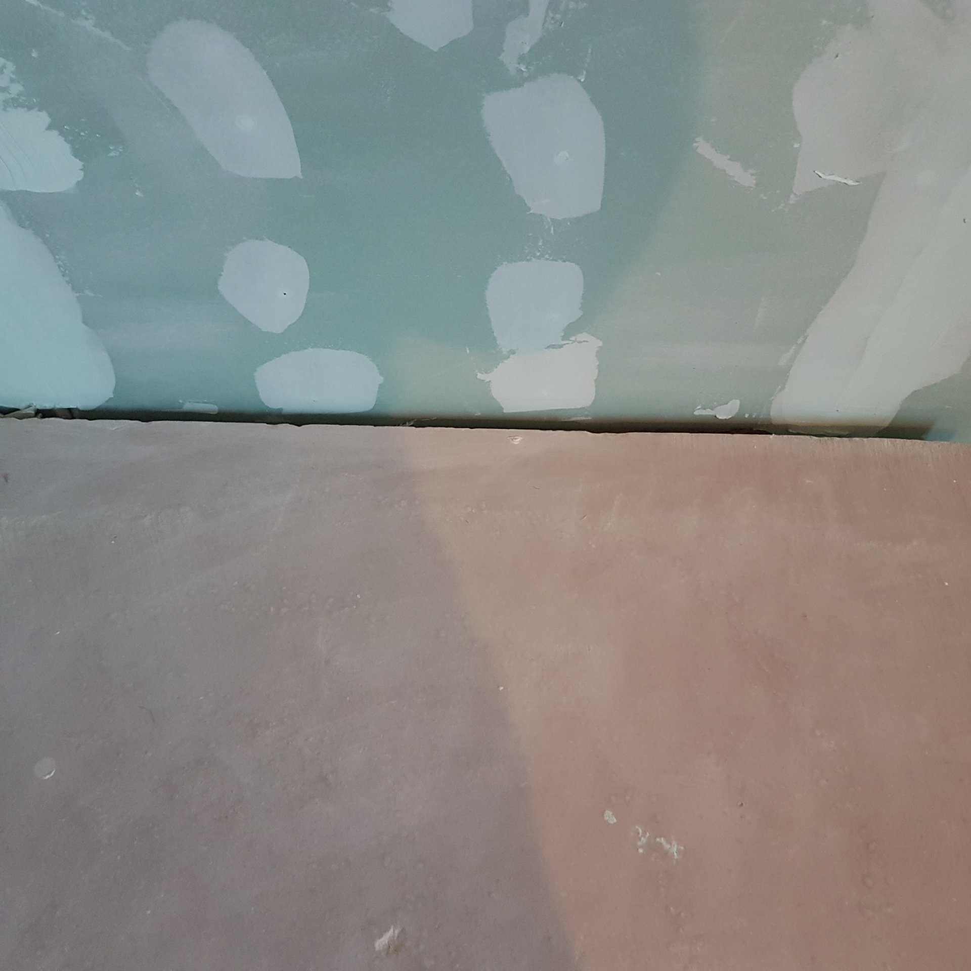

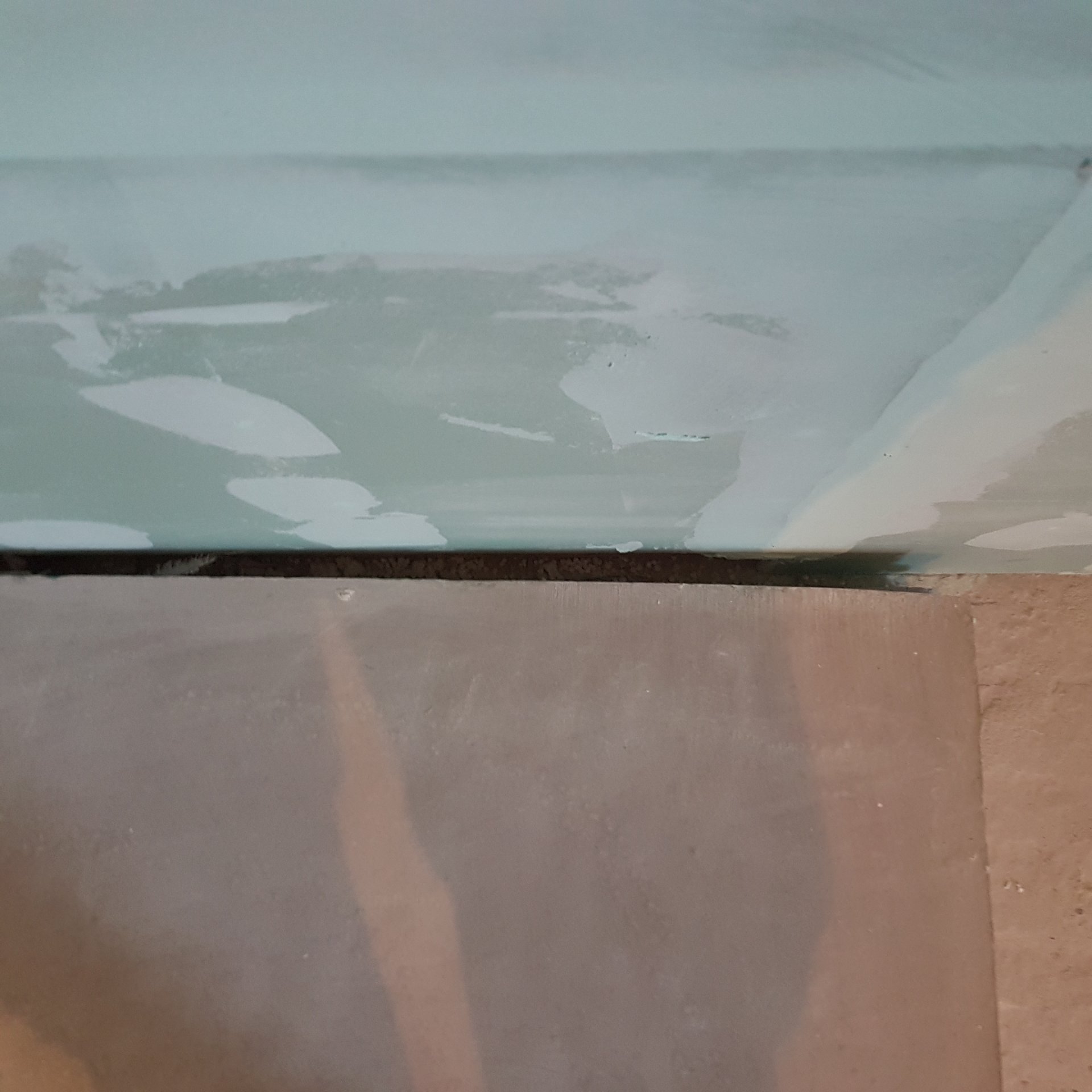

    Im Badezimmer, welches ich grade renoviere, wurde beim Bau für die Badewanne und eine Drempelwand Estrich ausgespart. Aufgrund der Abmessung der Badewanne steht die Dremeplwand nun mit ein wenig Abstand(3.5cm) zum Estrichboden auf der Betondecke.
    Nun meine Frage. Kann ich den Abstand trotzdem mit einem Dichtband und Fküssigfolie überbrücken ( Ist ja ein Badezimmer in der Nähe der Badewanne ) und die Fliesen leicht überstehen lassen? Oder muss ich den Raum zwischen Estrich und Wand irgendwie auffüllen?
    Vielen Dank für Ihre Antworten
  2. #2 Fabian Weber, 29.04.2019
    16.574
    6.613
    Das müsste eigentlich gehen. Wenn Du z.B. die Bahnen von Ardex nimmst, dann schau mal bei denen in die Verlegeanleitung.
