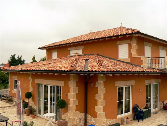

    Hab leider grad kein Bild von der Baustelle zur Verfügung aber damit ihr euch besser vorstellen könnt was ich meine ein Bild eines so ähnlichen Hauses wie meins.

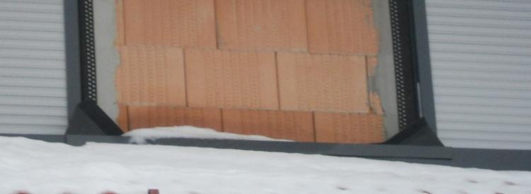

    Also hab jetzt meine ganzen Baustellenfotos durchgeguckt und ein Foto gefunden wo man sieht was ich meine.
    Wie auf dem Bild ersichtlich wurde links und rechts von allen Fenstern das Blech nach oben gebogen. Und jetzt möcht ich halt wissen ob das Blech wieder nach unten gebogen werden kann oder ob es erneuert werden muss.

    Jetzt hab ichs geschafft das Bild einzufügen. Ich hoff man kann sehen was ich meine.

    Sachbeschädigung und mangelnde Ausführungslanung & Schnittstellenkoordination. Weg und neu.

    Jepp, das geht so nicht mehr runterzubiegen...
    Weg und neu... Kosten? Keine Ahnung wer das zahlt, ich denke mal der Fensterbauer wird sich warm anziehen müssen...

    Hallo Bullifan,
    die Bleche kannst Du wegwerfen (lassen)
    I.d.R. kommen erst die Fenster rein, dann werden die Bleche paßgenau angeschlosssen. Ich kann mir nicht vorstellen, daß das funktioniert hätte.
    Die Stöße der Bleche untereinander waren sowieso nicht dicht. Such Dir für das nächste mal einen anderen Flaschner.

    Eins hab ich vergessen am Anfang zu sagen. Vom Blech wird das was nach oben schaut nicht mehr sichtbar sein nachdem die Fassade dann gemacht ist. Das verschwindet dann hinter dem Vollwärmeschutz.

    das ist schon klar.
    Und da die Bleche, ohne Probleme, nicht mehr zugänglich sind, sollten die Stöße dicht sein und die Dehnung ermöglichen.
    Im Fensterbereich sollten die Bleche mit der Aufkantung am Fensterfalz anschließen, so daß das Fensterprofil aufs Blech entwässern kann. Ev. Laibungen, Ecken müssen dicht sein, die Bleche gehören mit Gefälle vom Fenster weg verlegt (entsprechende Unterkonstruktion ausbilden)
