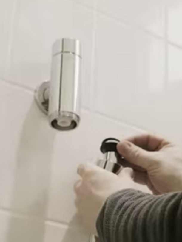

    kann mir bitte Jemand Tipps geben?

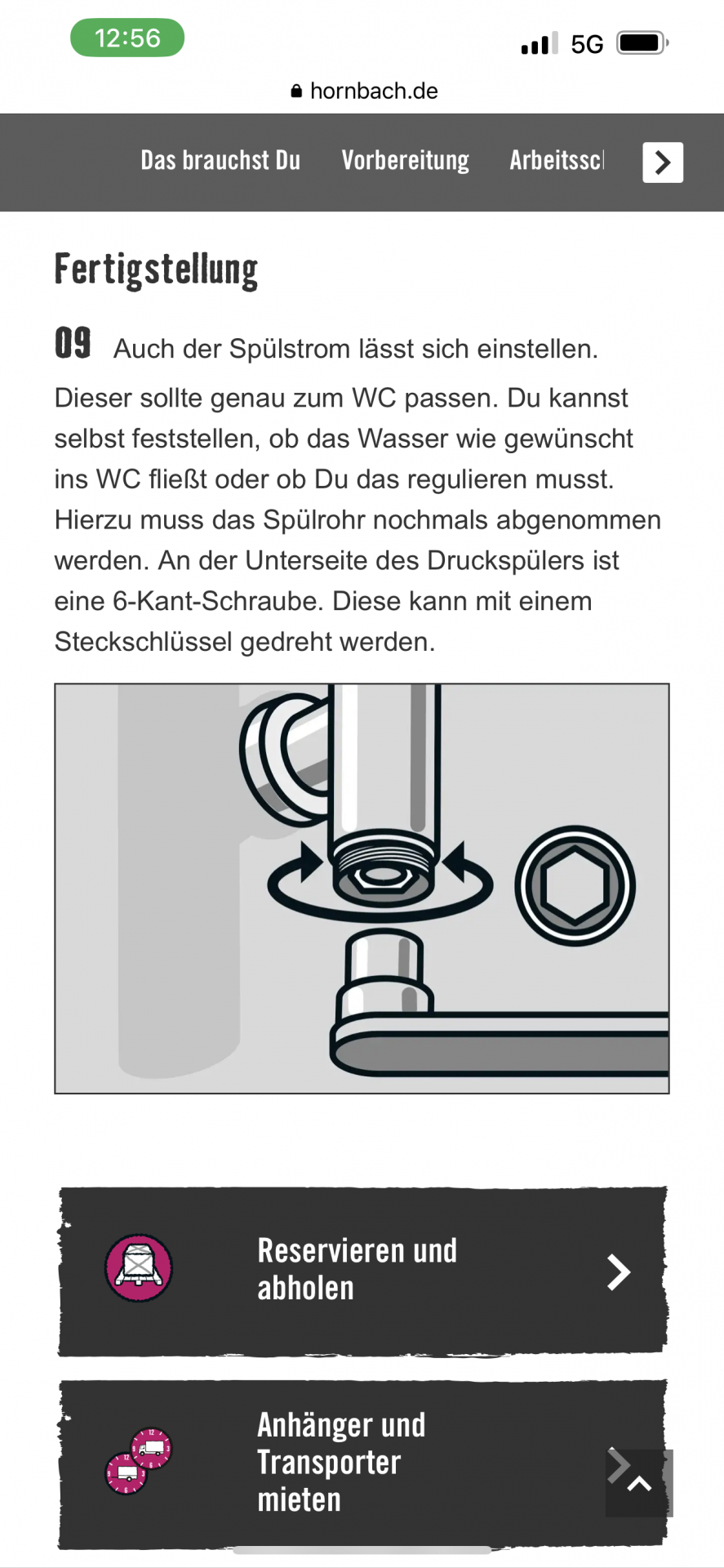

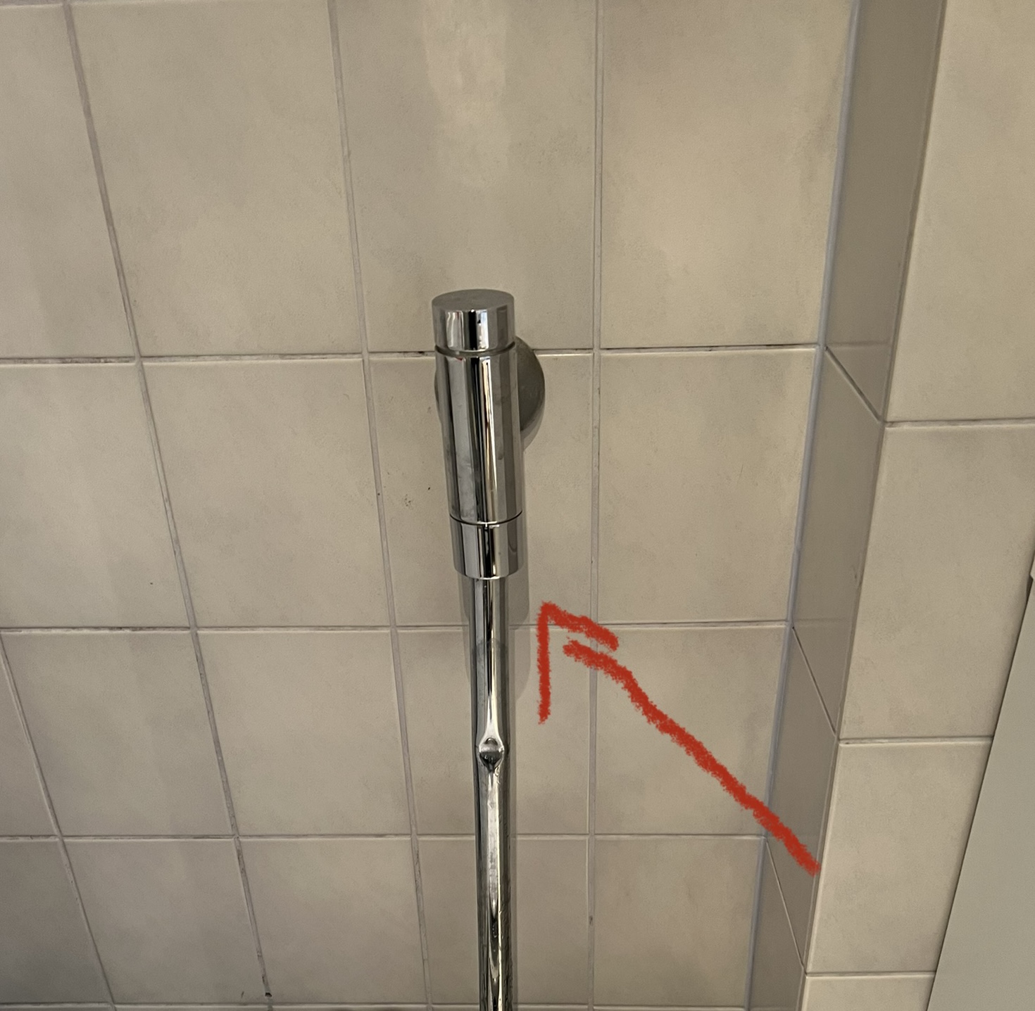

    1. Bekomme den Druckspüler nicht aus der Wand heraus, dreht sich kein bisschen und auch den Kranz an der Wand bekomme ich nicht bewegt.
    2. Wenn ich auf den Druckknopf drücke und spüle kommt genau am Anschluss wo das Spülrohr dran geschraubt wird Wasser heraus. Bekomme das nicht gestoppt.
    Vielen Dank Im Voraus.
    LG Akex

    Warum soll der ab, wenn es am Spülrohr undicht ist?
    Ab geht der mit schrauben. Wenn er sich nicht bewegt, dann mit mehr Schmackes schrauben.

    Genau da kommt immer Wasser heraus. bekomme das trotz Dichtung nicht hin.

    Ich verstehe nur nicht warum da Wasser austritt? Kann das sein, dass der Druckspüler nicht gerade das Wasser spült oder verkalkt ist oder so?
    muss ich nach rechts oder links drehen und was passiert dann?

    Habe ich versucht mit Abdichten, dann ist es an dieser Stelle dicht aber es kommt von hinten (Notauslauf?) raus.

    Kann es sein, dass evtl. der Wasserablauf am Spüler verkalkt ist und nicht gerade runter läuft?
    Wo genau kommt das Wasser raus vom Spüler?
    Ich hab die weiße Schraube unten bis zum Schluss gedreht, vlt. zu sehr aufgedreht?

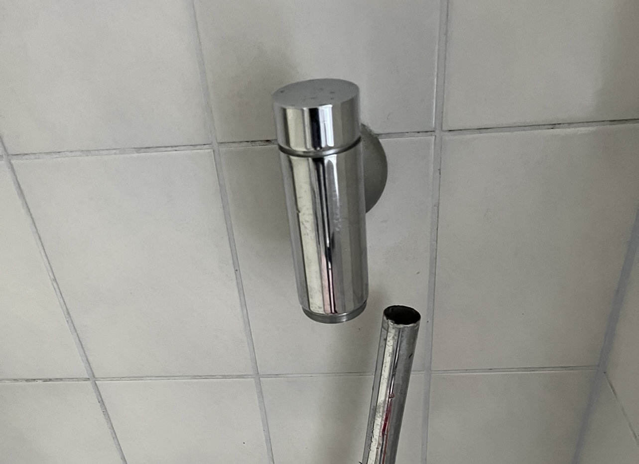

    Wenn es hinten raus kommt, ist es weiter nach unten blockiert. Spülrohr evt. zu weit ins WC gesteckt.

    Kann mir jemand sagen wo genau aus dem Druckspüler das Wasser rauskommt?
    Innerhalb oder außerhalb der Sechskantschraube?
    Kann denn das Spülrohr zu weit ins WC gesteckt werden, sodass es blockiert?

    Was auch immer, da oben sollte kein Wasser herauskommen. Da fehlt möglicherweise eine Dichtung, die liegt falsch oder ist defekt.

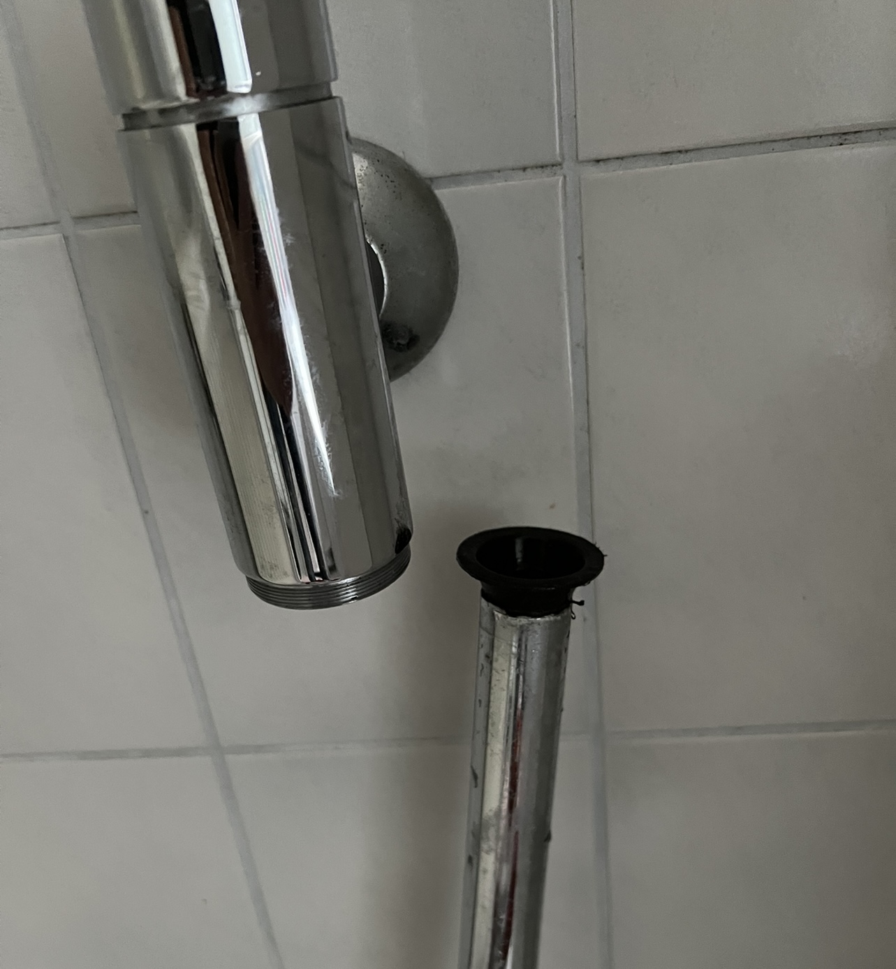

    Ja , man kann das Spülrohr zu weit reinstecken. Einfach mal weiter raus ziehen. Oder mal so, eine Markierung im Jetzt-Zustand am Spülrohr machen. Rausziehen und kontrollieren. Evt. bei Bedarf, schräg abschneiden. Natürlich am unteren Ende.

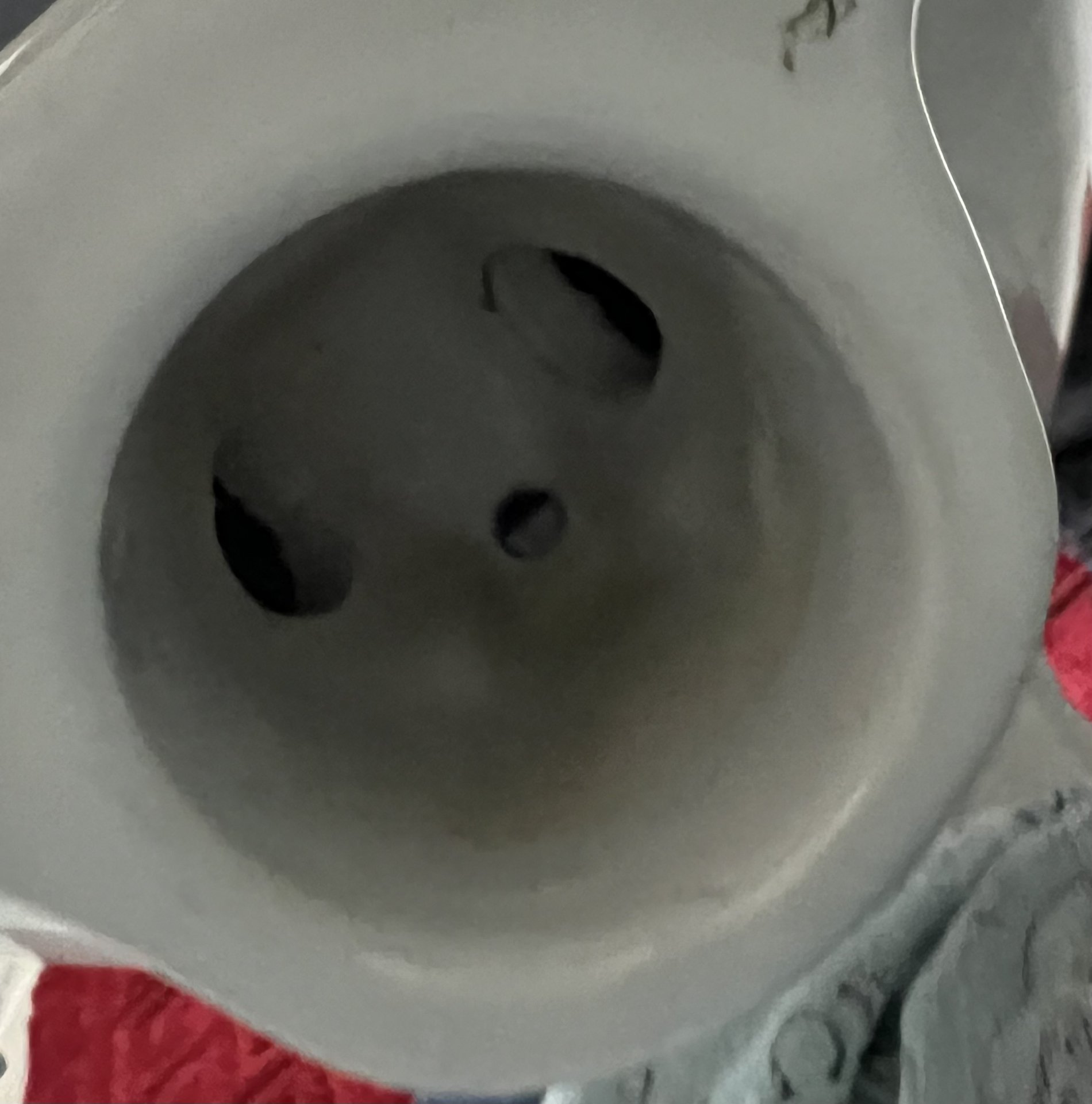

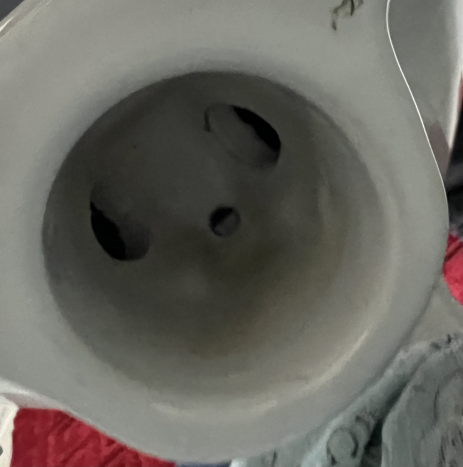

    Hat hier jemand eventuell einen Aufbau vom WC, wie die Stelle aussieht wo das Spülrohr reinkommt und weiter geht?

    Hat geklappt vielen Dank.
    Es lag daran, dass das Rohr welches ins WC reinkommt zu lang war.
