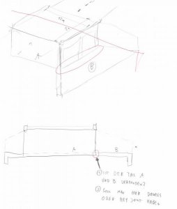

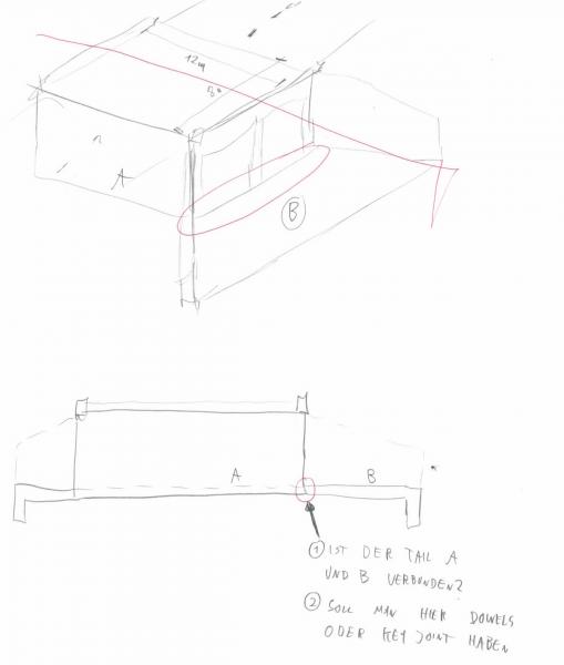

    ich habe eine skizze beigelegt. Es geht um die Verbindung zwischen den zwei Bodenplatten
    Koennen die einfach so stumpf gegen einander gegossen werden oder sollten die irgendwie verbunden werden?
    Ich habe Bedenken, dass das fliessende Wasser sonst in die Fuge gelangen koennte und den Boden darunter auswaschen koennte
    Gruss
    Tom

    Es handelt sich hier um eine Konstrucktion unter der Strasse, die im Falle eines Falles das Wasser unter der Strasse abfuehren soll (durch den Dam durch)
    ich lade mein ein Bild hoch

    düker (du meinst den rechteckkanal?) und bodenplatte gehören
    entsprechend den stat. vorgaben und der beauftragung ausgeführt.
    daher sollte alles geklärt sein.
    zu der grafik muss man also zum glück nix sagen - weil erkennbar
    ist nix.

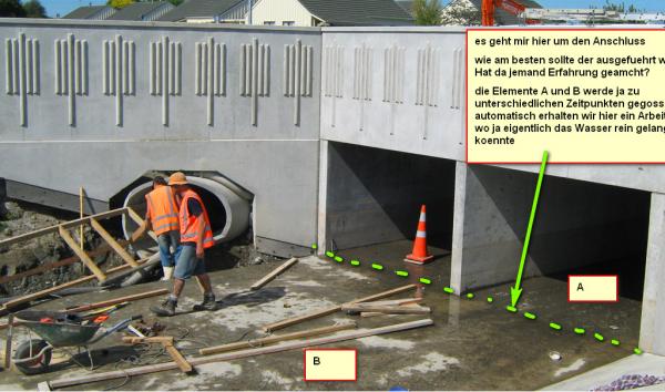

    Lage und Ausführung der Arbeits- und Dehnungs-/Bewegungsfuge entnimmst du bitte ganz einfach den Objekt- sowie den Schal- und Bewehrungsplänen des Tragwerksplaners. Die wird es definitiv geben, sofern das Bild von dieser Baustelle stammt.
    Und ob es ein Düker oder doch nur ein Duchlass ist kannst du dabei dann auch mal klären.

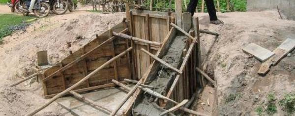

    Bild 1 ist nicht die Baustelle von Bild 2.
    Bild 1 ist doch irgendwo im Busch gemacht?! Daher gibt es auch keine Ausführungspläne mit diesen Details? Stimmts?

    mit Verlaub, ich seh da keinen Unterschied:
    • dass die beiden Bildern von unterschiedlichen Baustellen stammen war gut erkennbar
    • und ich meine mich auch zu erinnern, dass BauTomTom irgendwann früher mal von Auslandseinsätzen in Afrika? geschrieben hat.
    • Frage wurde aber hier im Bauexpertenforum gestellt, ohne Hinweis auf Baustelle "im Busch"
    • weiterhin ohne Hinweise, dass unsere Planungswege kulturell bedingt ggf. nicht passen
    • aber mit der Zielrichtung, mit mehr als dürftigen Angaben ein Detail abzuklären, welches definitiv planerischer Überlegungen bedarf.
    • es geht um einen Wasserdurchlass unter einer Straße, also potentiell lebensgefährlich bei Versagen, ob unter der A1 oder "im Busch"
    • und mit meinem kulturell geprägtem Empfinden brauchts da auch "im Busch" eine Statik und eine Planung.

    also zu den Bildern, beide Bilder stammen aus dem Internet. Meine Frage bezieht sich auf einen Plan den ich gesehen haben (von solche einem bauwerk) Wo jedoch der Statiker nur eine einfache Fuge darstellt. Also absolut keine Verbindung zwischen den zwei Platten Elementen. Dieses Details hat mich jedoch stutzig gemacht, weil ich es so nicht wirklich richtig finde
    Ob in Indien, Afrika oder Amerika ich denke wenn man sich an die Deutschen Richtlininen haelt (zumindes als Vergleich zu den lokalen) da liegt man immer gut und sicher

    Ah, okay. Eine Frage aus Interesse, nicht aus gegebenem Anlass also. Aber okay...ist ja nix Falsches.
    Was meinst du mit einer "einfachen Fuge"? Fuge mit Styropor abgestellt und abschliessend Fugenschnur eingelegt und dauerelastisch versiegelt/ verfugt? Oder Fugenband?

    Ja ich mag Details studieren und ueber moegliche Probleme nachdenken, so habe ich dieses Problem erkannt und wollte nur nachhacken wie es ein Profi machen wuerde.
    Das Detail was ich hier habe zeigt hier einfach nur, dass die aeusere Platter stumpf gegen die innere gegossen werden sollte.
    Keine Abdichtung, keine Fugenschnur, nichts. Einfach gegen giessen? HHhmm......
    Der Beton wird dann etwas zusammen schrinken und schon haben wir eine kleine Fuge wo das Wasser eindringen koennte und vielleicht nach Jahren den Boden darunter auch auswaescht

    Lösung:
    • da gehört eine ordentlich geplante Bewegungsfuge hin
