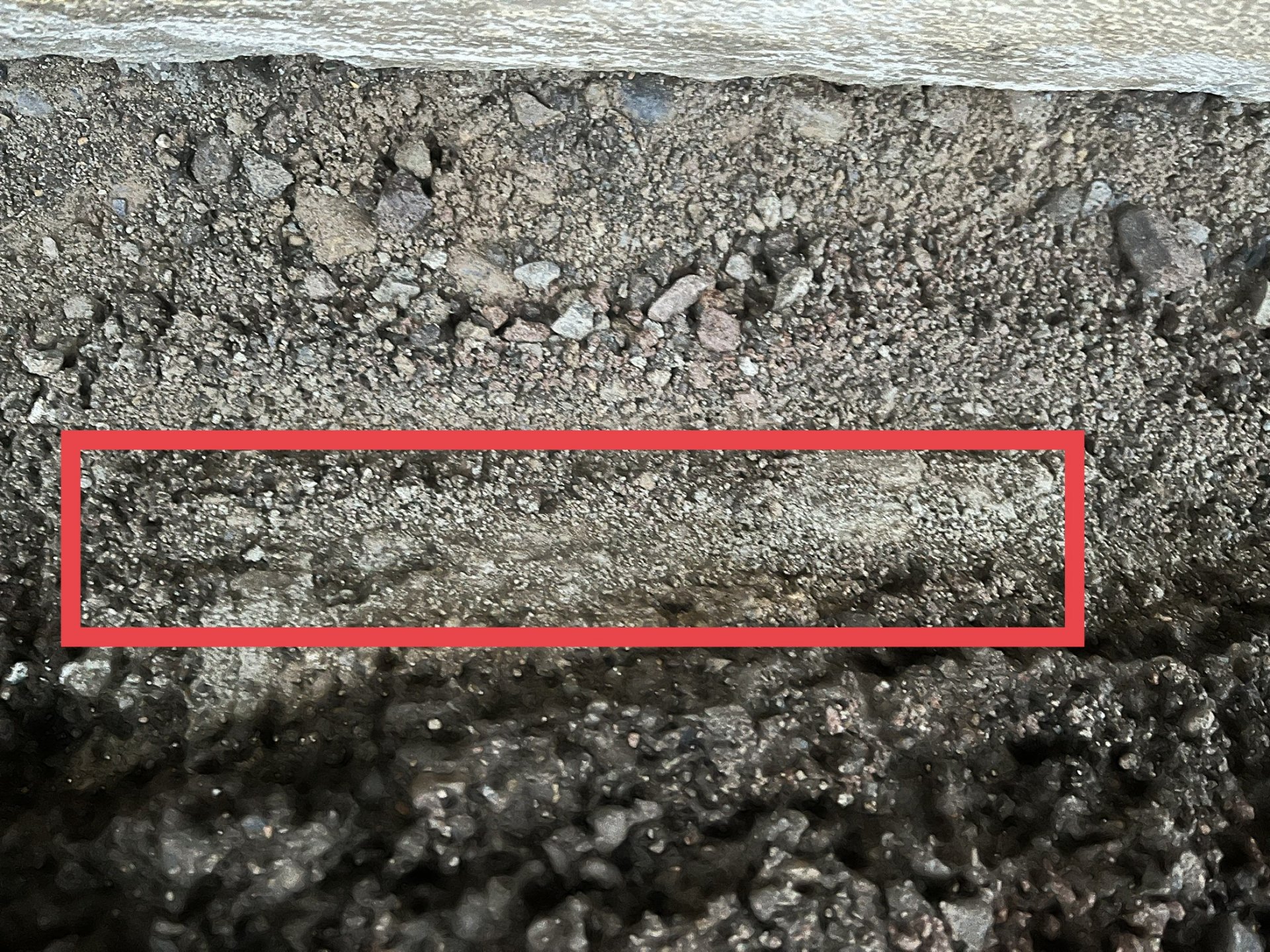

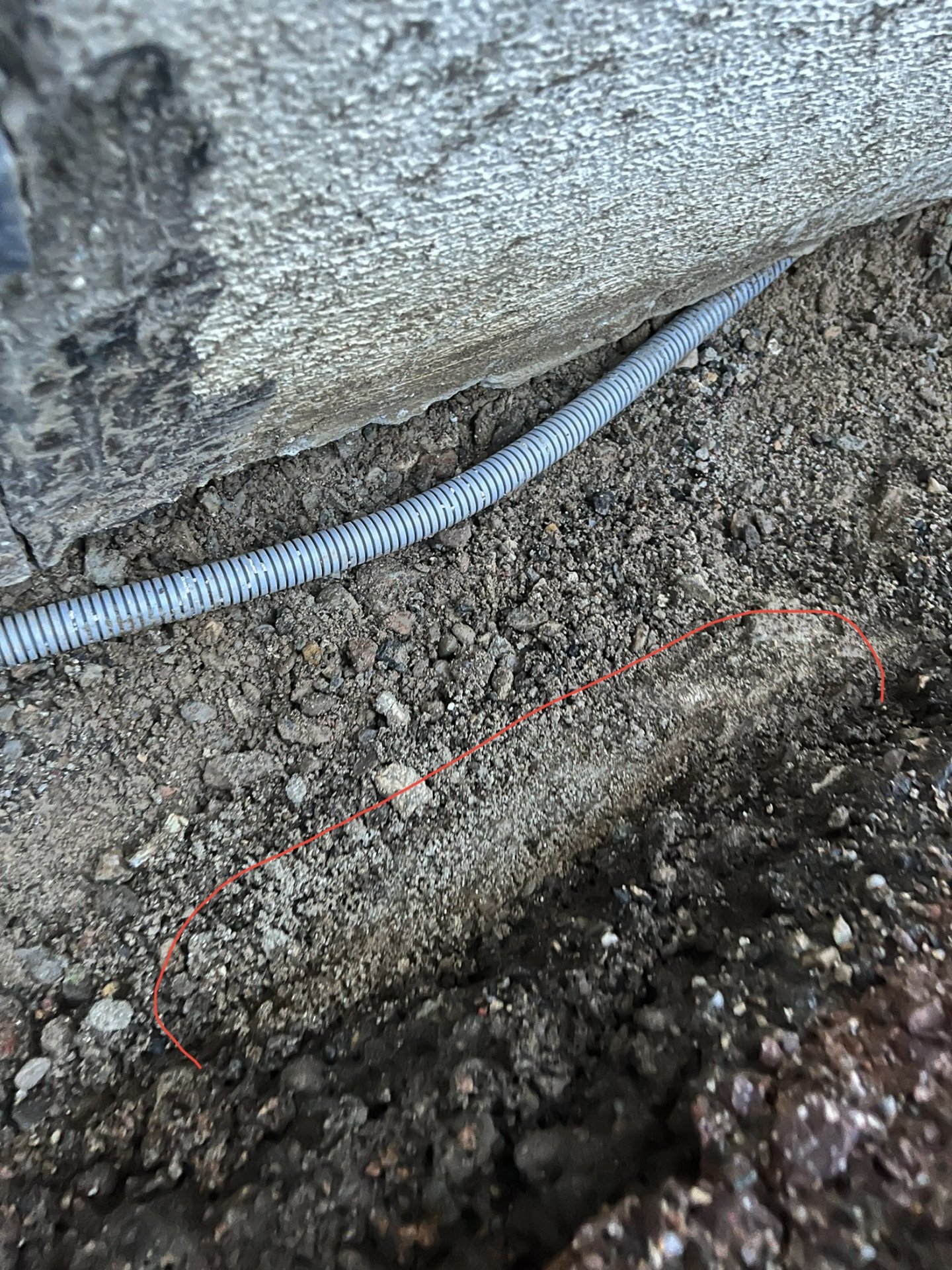

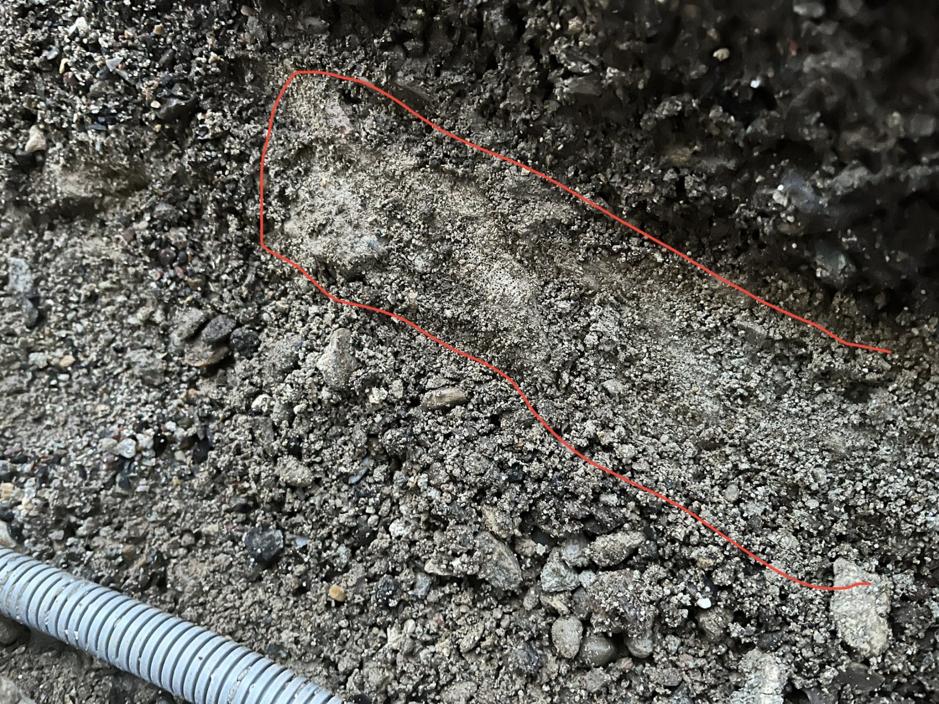

    Hallo Bauexperten,
    ich bin aktuell dabei, rund ums Haus meinen Sockelbereich freizulegen wg. Feuchtigkeit.
    Auf der Terrassenseite ist mir eine betonierte Schicht aufgefallen, die etwa auf gleicher Höhe wie meine Bodenplatte gleich neben der stirnseitigen Schalung beginnt und waagerecht unter der Terrasse verläuft. Teilweise habe ich auch - einige Zentimeter horizontal diese Schicht abtragend - Schrauben gefunden, die waagerecht eingebracht waren und wohl irgendwas miteinander mal verbunden haben.
    Die Schicht ist insgesamt sehr mager / brüchig, teilweise fast schon aufgelöst gewesen. Nun frage ich mich: Was habe ich da ausgegraben?
    D2FDF3C8-B8D1-4911-86BD-E7A6967BE2D7.jpeg 7AB965FF-BE9F-49AA-872A-7EC5090770C7.jpeg 73F443FC-7060-4C81-B2F5-0DC048D21E5C.jpeg
    Vorab danke für sachdienlich Hinweise.

    Ich update das selbst mal:
    Ich glaube, ich habe zwischenzeitlich ein "System" entdeckt bezüglich der Bereiche, in denen ich diese Betonschichten vorfinde. Diese gibt es nicht nur unterhalb der Terrasse, sondern überall dort, wo - entweder direkt an der Wand oder jenseits eines vorhandenen Traufstreifens - gepflastert wurde. Theorie von mir wäre also, neben der Bodenplatte (deren Sauberkeitsschicht nur aus einer PE-Folie besteht...) wurden seitlich "Sauberkeitsschichten" aus Magerbeton direkt auf der Polstergründung angelegt.
    Sinn oder Unsinn dieser Maßnahme mal außer acht gelassen erscheint mir das derzeit die einzige Erklärung. Von ca. 27 lfd. Metern, die zwischenzeitlich ausgegraben wurden, war entlang von ca. 20 Metern gepflastert. Und auf ziemlich genau diesen 20m habe ich beim Ausgraben den Beton vorgefunden.
