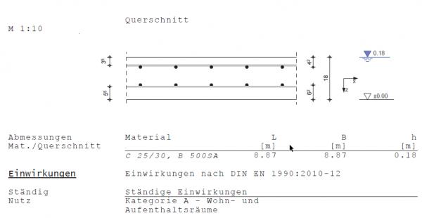

    Weil du den Zuschlag K2=55mm nach EN 1991-1-1 NA Abschnitt 5 von deiner Platte abziehen musst. Damit bleiben bei 18cm nur noch 12,5 ... Asche wars mit WU.

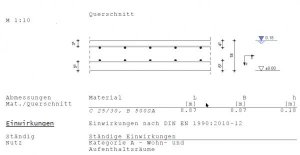

    Aus dem Rissbreitennachweis entnehme ich:
    Sie meinen den unteren Abstand?
  11. tomleu
    tomleu
    21.06.2016
    Angestellter
    Chemnitz
    Aus dem Rissbreitennachweis entnehme ich einen Abstand unter der unteren Matte von 55mm. Den meinen Sie? Dieser muss von den geschätzten 180mm abgezogen werden?
