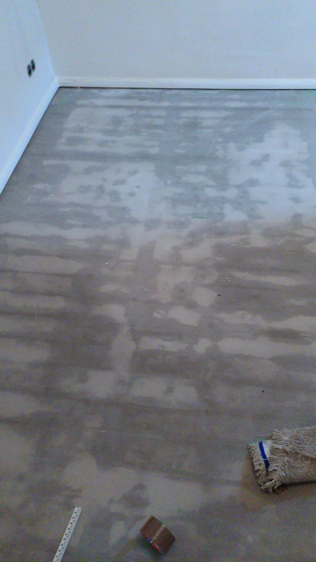

    meine Freundin und ich habe gerade eine neue Mietwohnung übernommen und verlegen einen neuen Boden. Als das Laminat in der Küche entfernt habe, fiel mir auf das der Estrich voller dunkler Flecken ist. Das aus ist ca. aus den 60ern, wann der Estrich gemacht wurde weiß ich leider nicht. Die Beton-Schicht scheint nur dünn zu sein, darunter hört man Holzdielen.
    Ich Frage mich nun A: Ist das schlecht? Und B: Genügt es dann eine Dampfsperre unter dem neuen Boden zu legen? Oder wäre bei Vinyl nicht mal das von Nöten?
    Vielen Dank für eure Hilfe!

    Vinyl atmet nicht, da ist eine Dampfsperre wie ein doppeltes Kondom.
    Welche Trittschalldämmung siehst du vor?
    Ist der Boden ausreichend gerade?

    Naja, man fühlt unter dem Estrich die Struktur der Holzbretter, insofern gibt es definitiv Unebenheiten von ein paar Millimetern.
    Bei der Trittschalldämmung haben wir uns noch nicht festgelegt.

    Sicher, dass es Estrich ist und keine Ausgleichsmasse?
    eigentlich sollte man bei Estrich den Holzaufbau nicht einmal erahnen können.

    Ah, ich scheine hier etwas zu lernen! ^^
    Ich habe nur Beton gesehen und Estrich gedacht... Ich habe kurz gegoogelt, es scheint dann doch eher ausgleichmasse zu sein. Was bedeutet das für die Flecken?

    Das ist eine Mietwohnung. Frage doch bitte deinen Vermieter nach dem Bodenaufbau, ehe hier etwas durcheinander gebracht wird.
    Anhand des Fotos allein kann ich hier keine Aussage treffen.
