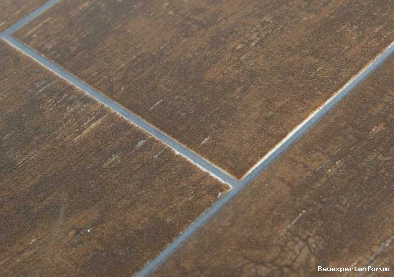

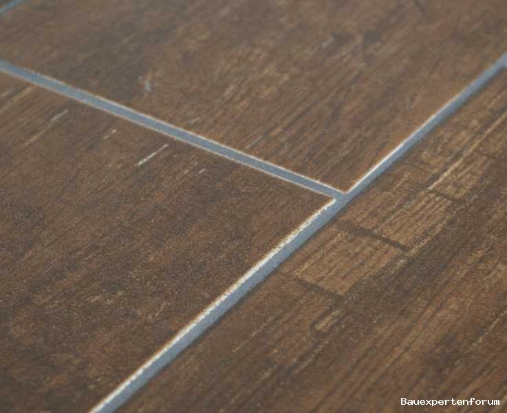

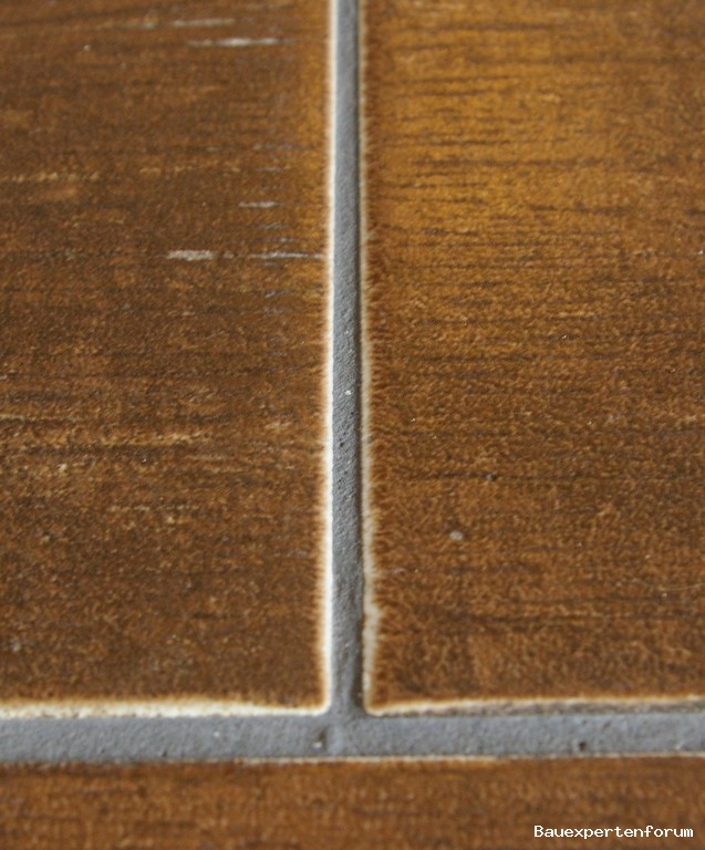

    bei mir wurden vor kurzem die Fliesen verlegt. In der Ausstellung sahen die Fliesen sehr schön aus. Ungefähr ein Fünftel der jetzt verlegten dunklen Fliesen in Holzoptik haben jetzt sehr helle Kanten, die ins Auge fallen.
    Leider habe ich erst nächste Woche Freitag einen Vor-Ort-Termin mit dem Fliesenlieferanten. Anhand der Fotos wollte er sich zu keiner verbindlichen Aussage verleiten lassen.
    Wie sehen es die Experten hier? Ist das ein zu akzeptierender Mangel oder habe ich ein Recht darauf, die Fliesen austauschen zu lassen?
    Es ist gar nicht so einfach, die Kanten zu fotografieren.

    Nein. Ich habe mir bei der Bemusterung ca. 1 m² mit diesen Fliesen geflieste Fläche angesehen und gesagt, dass ich diese Fliesen haben möchte. Ich war heute noch einmal in der Ausstellung und habe mir die die Fläche noch einmal angesehen. Keine einzige Fliese dort weist diese hellen Kanten auf.

    Sei froh, daß Du nicht nen Aufpreis bezahlen mußt.:mega_lol: Bei echtem Holz würde das bei gebrocchenen Kanten des Altholzes genauso aussehen.
    Ansonsten nur die gerechte Strafe.:p
    Gruß Lukas
    PS: Um noch etwas zu schreiben, was Deiner Frage nahe kommt: Wie tief ist denn in der Ausstellung verfugt und wie verdreckt sind dort die Fugenflanken?

    Mir wurde in Fachgeschäft von Fliese in Holzoptik abgeraten, als ich gesagt habe, dass ich das gerne im Eingangsbereich möchte. Obwohl ich eine ziemlich teuere Variante ausgesucht habe. Begründung: der draufgebrannte Schicht mit der Holzmuster würde schnell abreiben, besonders bei 5-Köpfige Familie. Und drunter ist es ja hell.
    Kann es sein, dass bei euch um Herstellungsfehler handelt?
    Habt ihr denn die gelieferte Ware vorm Verlegen nicht angeschaut?
    Aus welchem Grund habt ihr graue Fugen dazu genommen?

    Ich würde schätzen, dass die Fliesen genau so tief verfugt sind. Da sich der Ausstellungsboden auf einer beweglichen Wand in ca. 1 Meter Höhe befindet, dürften die Fliesen relativ sauber sein.

    du hast meine frage nicht vollständig beantwortet. was wurde genau bestellt? steht in der bestellung kantenausbildung wie oberfläche oder ähnliches? einen herstellungsfehler wirst du nicht hier feststellen können, dazu reicht ein forum nicht. ob die fliesen unempfindlich sind, wird sich noch rausstellen.
    fliesen in holzoptik gehören zu den falschen baustoffen!

    Die Fugen wirken auf den Bildern wesentlich heller als in Wirklichkeit.
    Es wurden bestellt Fliesen XYZ (1. Sorte) von Firma ABC. Genauere Angaben wurden nicht gemacht.
    Ich möchte aber hier Argumentationshilfe bekommen. Oder leider mitgeteilt bekommen, dass hier kein Mangel vorliegt und ich die Fliesen so hinnehmen müsse.

    So rein vom Gefühl her, wird es wohl darauf hinauslaufen, dass ein netter Herr des Fliesenherstellers vorbeikommt. Je nachdem wie kulant dieser ist, wird er wohl sagen, dass es sich um einen Fehler beim Brennvorgang handelt und dir die Fliesen erstattet werden oder, dass diese Optik durchaus gewollt ist und ihr damit leben müsst. Evtl. wurde in der Ausstellung nur ein Paket für das Musterstück verwendet, bei dem diese hellen Kanten nicht vorhanden sind.
