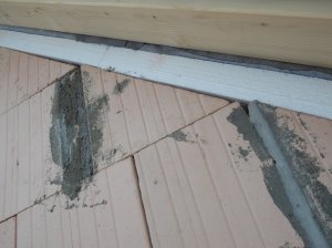

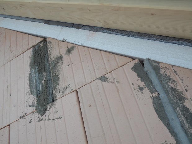

    mir stellt sich die Frage, ob der Dachstuhl korrekt ausgeführt wurde. Der Sparrenabstand beträgt 70 cm. Auf den Giebelseiten wurde ein 4 cm dickes Styropor geklebt. Das Mauerwerk ist Ziegel 42,5 cm. Die Lattung 40/60. Die Lattung liegt momentan auf dem Styropor auf, aber mit den Jahren könnte ich mir vorstellen das dass Styropor nachgibt, und somit durch das erhebliche Gewicht das Dach sich nach unten zieht. Kann man einen Dachstuhl so ausführen???? Danke für eure Hilfe

    lass dir den stat. nachweis für diese lösung zeigen.
    .. und für die aussteifung der giebelwand.
    .. und für das dachtragwerk.
    .. und e. erklärung zur giftfreiheit.

    4x6 Dachlatten dürfen am Ortgang Max 40 cm vom letzten Fixpunkt entfernt sein. In fast allen Neubausituationen sind Verstärkungen einzubinden. Den Rest hat mls schon beschrieben

    Schlagwortsuche bei Google: Hängepartie in Verbindung mit Herrn Ibold oder auf seine Firmenauftritt Planungsgruppe Dach vorbei schauen und suchen.
    Ob Verstärkungen bei Ihnen erforderlich sind hängt von der Ausbildung des letzten Fixpunktes ab. Was man aber ziemlich sicher bezweifeln kann ist die zu kurze Unterspannbahn an den Ortgängen. Das können Sie aber im PDF von Herrn Ibold alles in Erfahrung bringen.

    Unterspannbahn zu kurz, die neue Lösung einfach Stücke reingetackert??????
    Unterspannbahn gehört doch an den Ortgängen oder Dachgauben umgeschlagen und auf der Konterlattung befestigt, oder???

    Umgeschlagen gehört es nicht zwingend, aber bis Außenkante Dachlattung geführt, denn der Ortgang zählt genauso zur Fläche wie der Rest. Was auch bedeutet, dass die USB nicht stramm an die Lattung getackert werden sollte - da gehört eine Konterlattung am Ende dazu. An Gauben gehört es auch nicht umgeschlagen, dass würde ja eine direkte Hinterläufigkeit ergeben. Wenn dann muss sie über die Eindeckung geführt werden, wie viel bei welcher Dachneigung kann ich jetzt nicht verlässlich sagen - grundsätzlich 10-15cm.

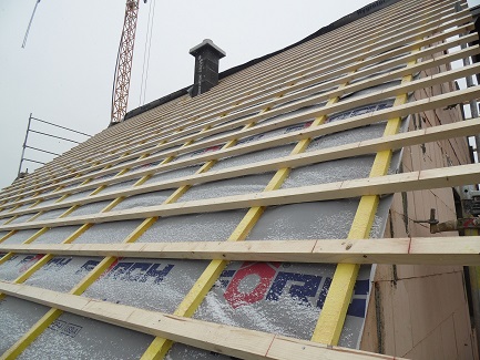

    Ich sehe ja auf dem ersten Bild was für mich so aussieht wie KDI-grüne Sparren.

    Nur weil es grün ist, ist es nicht KDI! Es gibt Salzbäder, die dem Farbton im gezeigten Bild bei weitem näher kommen als KDI. Man will mit dem Bad ja nicht die Langlebigkeit unter Wettereinflüssen "verlängern" sondern gegen Insekten und Pilzbefall schützen.

    Nein, das ist kein KDI. Ich bin allerdings selber überrascht noch so grüne Sparren zu sehen, eigentlich verkauft die keiner mehr
