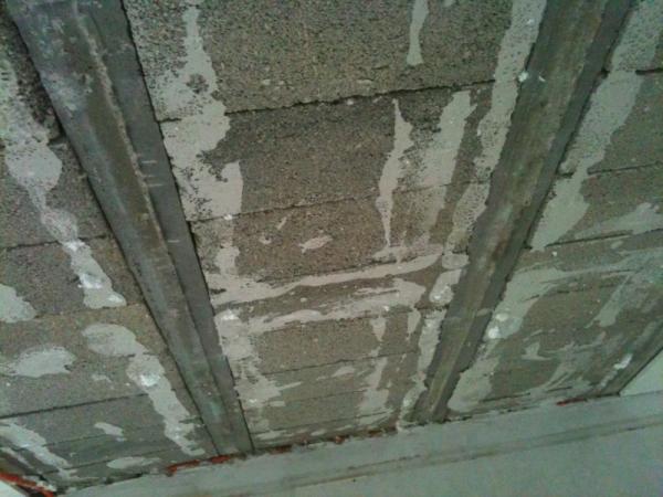

    Also hab jetzt mal gemessen. Die größte Durchbiegung war bei ca. 2,5 cm. Hat mehr ausgesehen als es eigentlich ist. Hab nochmal ein Foto angehängt, vielleicht kann ja jemand erkennen, ob das wirklich eine Hohlsteindecke ist.

    ist ne hohlstein- balkendecke aus betong.
    2,5 cm liegen im toleranzbereich kann auch an der abstützung während der bauphase liegen.
