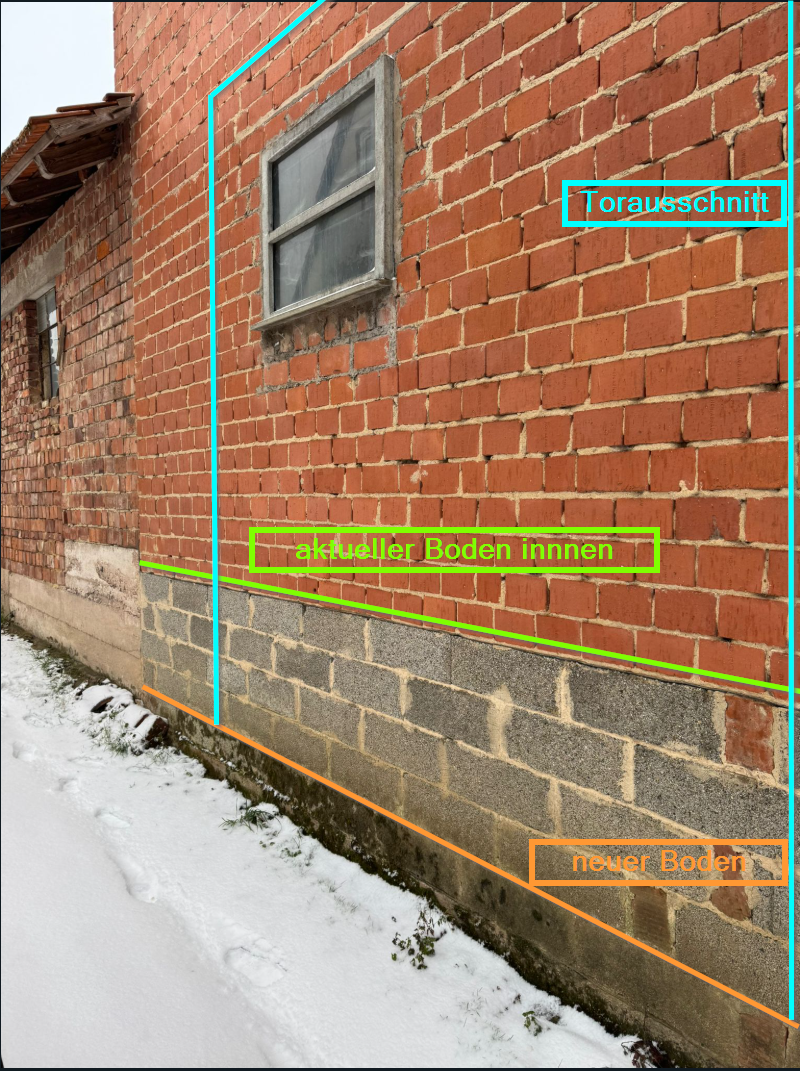

    ich würde gerne in meinen ehemaligen Stall ein Tor einbauen und wollte Fragen wie eure Einschätzung ist bzgl. Machbarkeit.
    Ich würde gerne innen den Boden aufstemmen und diesen tiefer legen um eine Ebenerdige Toreinfahrt herzustellen. Natürlich wird ein passender Sturz verbaut.
    Natürlich werde ich vor Umsetzung noch einen Statiker hinzuziehen, hätte allerdings gerne schon mal eine Einschätzung.
    Ein Screenshot zur Verständlichkeit habe ich angehangen.
    Vielen Dank =)

    Was ist die Frage ?
    Ob es geht ? Ja, Details zu Ersatzmassnahmen gibt’s beim Statiker

    Der Stall steht auf einem Hügel? Oder warum ist der Boden innen soviel Höher?

    Genau erste Einschätzung der Machbarkeit. Rest kommt dann jetzt im Anschluss, bin auch da natürlich für Tipps offen.
    Ja genau das Grundstück fällt nach hinten etwas ab. Vorne gehts ebenerdig rein. Die ersten 3/4 Meter sollen aber dort auf der höhe bleiben

    Wäre es da nicht erheblich weniger Aufwand und in der Halle brauchbarer, außen entsprechend anzuschütten?
    Das was du vorhast ist m.E. technisch relativ problemlos umzusetzen, aber schon mit einem ziemlichen Aufwand verbunden...

    Eine Rampe ist einfacher wie den ganzen Beton raus und alles tiefer legen. Zumal man da den Statiker spart der dieses alte Gebäude auch nur sehr ungern berechnet.

    Danke für die Rückmeldung. Das wäre die Alternative und wahrscheinlich auch Zeit/kosten-technisch sinnvoller.
    Wenn ich die angedachte Variante machen würde, hätte ich aber noch die ~50cm mehr Höhe und könnte gerade rein fahren, daher die Überlegung.

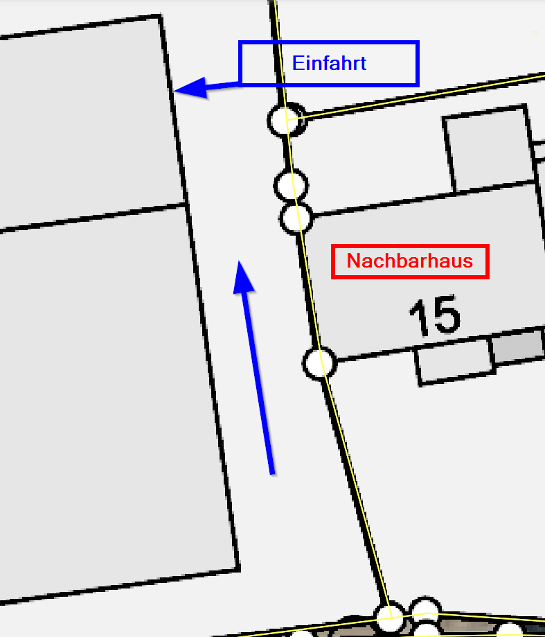

    Bzgl. anschütten ist die Frage wie es da mit dem Abfangen aussieht, da in 6m "schon" das Nachbargrundstück anfängt und etwas weiter vorne also die "Einfahrt" das Nachbarhaus auf der Grenze steht.
    Ich müsste dann ja an/auf der Grenze auch eine ca. 1 Meter hohe Stüzmauer bauen, damit ich nicht allzu schräg rein fahren muss.

    mit was fährst du da überhaupt rein, und wie groß wird das Tor? Und wie sieht das innen überhaupt aus?
    Bei 6m Abstand zum Nachbargrundstück bleibt nicht so viel Luft...
    Ich hab 5,5m vor meiner Werkstattür, selbige ist knapp 2,5m breit, und vorwärts komme ich da mit nem nicht ganz kleinen PKW gar nicht rein. Rückwärts nur mit sehr gut zielen (ist bei mir aber auch nicht vorgesehen, ist ja keine Autowerkstatt)

    Eine maßstäbliche Zeichnung mit Höhenangaben könnte helfen, zu erkennen, ob das Vorhaben überhaupt erfolgsversprechend ist.

    Tor soll 3,5m Breit werden, denke auch sonst würde man garnicht wirklich rein kommen. Hauptsächlich würde ich gerne meine 2 kleinen Anhänger, Quad und meinen kleinen Stapler (passt von der Höhe) unterstellen. Einige Sachen Lagern. Vielleicht auch mal ein PKW im Übergang.
    Ja das müsste ich dann mal anfertigen, das stimmt

    Wenn der PKW ein Gogomobil ist sollte es klappen aber selbst für einen Smart wird es knapp.
    2 Achsige Anhänger auf der Stelle drehen ?

    Es sind kleine leichte Einachser und PKW wäre ja nur optional, bzw auf 6 Meter bei einem breiten 3,50 oder vielleicht sogar 4 Meter Tor bin ich jetzt von ausgegangen das man wohl rum kommt. Werde ich dann nochmal genauer ausmessen bzw, berechnen.
