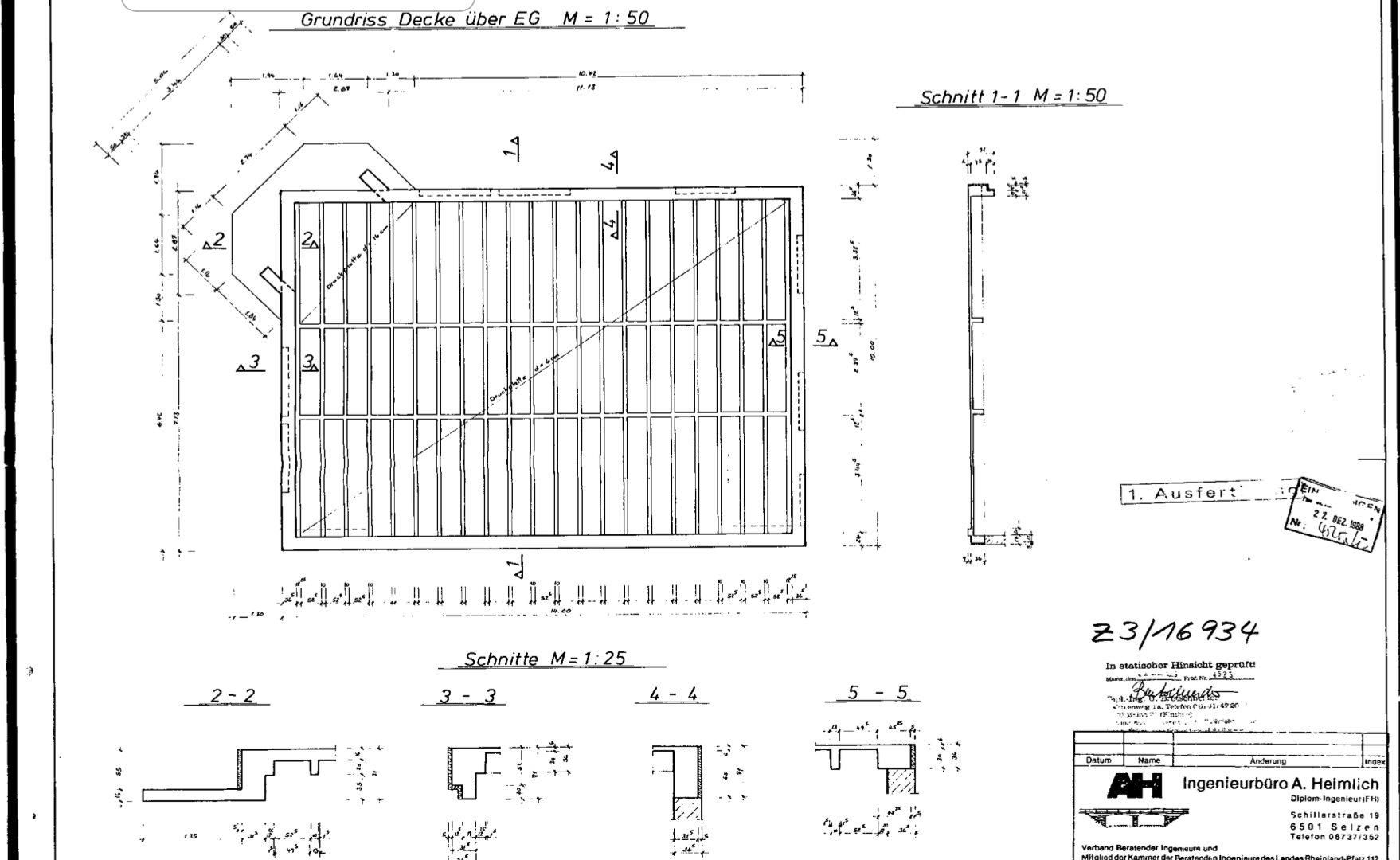

    Mein Name ist Malte und ich bin 32 Jahre jung. Seit ca. 2 Jhren bin ich Besitzer einer ehemaligen Bankfiliale, die ich 1-geschossig zu Wohnraum umgebaut habe und derzeit vermiete.
    Ich möchte in Zukunft eventuell die Immobilie selber bewohnen und dazu einen Zugang zum Dachgeschoss schaffen, welcher aktuell nicht existiert. Man kommt ledidlich an der Giebelwand durch ein Fenster ins Dachgeschoss, welches logischerweise auch nicht weiter ausgebaut wurde.
    Das Haus hat eine Grundfläche von 14x10m und die Decke oberhalb des Erdgeschosses ist als Rippendecke ausgeführt. Im Innenraum gibt es sonst keinerlei tragende Wände. Leider kann ich bisher keine Angaben dazu finden, ob man dort einen Deckendurchbruch machen kann oder nicht. Bisher habe ich lediglich in Erfahrung bringen können, dass dies bei Rippendecken nicht "einfach so" möglich sei.
    Vielleicht hat hier der eine oder andere schon einmal vor einer solchen Problematik gestanden und eine Lösung parat. Oder bleibt nur derAnbau eines seperaten Treppenhauses?
    Ich danke schonmal für eure Hilfe.
    Grüße Malte

    Im Anhang noch ein Auszug aus der Statik!

    Das geht schon, aber da werden dann entweder die angrenzenden Felder statisch bewehrt und ausbetoniert, oder eine Stahlkonstruktion gebaut.
    Ein guter Statiker macht das was draus...

    Wäre es auch möglich ganze Felder raus zunehmen? Zum Beispiel für eine gerade Treppe?

    Grundsätzlich ist immer erstmal alles möglich, den Aufwand kann dann ein Statiker berechnen.

    Vielen Dank für die Info, dass es grundsätzlich möglich sei.
    Mir geht es auch nicht um eine konkrete Berechnung, sondern um eine Einschätzung zum Aufwand/Kosten.
    Ist es zb. sinnvoller die angesprochenen Methoden wie eine Stahlkonstruktion einzubauen ( was mir als Laie am simpelsten vorschwebt). Oder ist der Aufwand für eine Ertüchtigung der Decke im Vergleich zu einem externen Treppenhaus unverhältnismäßig?

    Ein externes Treppenhaus ist sicherlich teurer.

    Und fragwürdig ob überhaupt realisierbar wegen Abstandsflächen, baufenster etc
    Davon abgesehen dass es für die Dämmung auch schwieriger einzubinden ist
