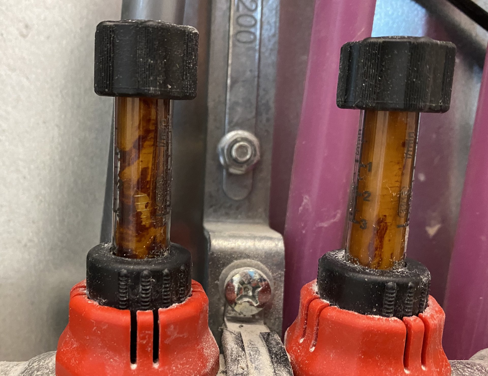

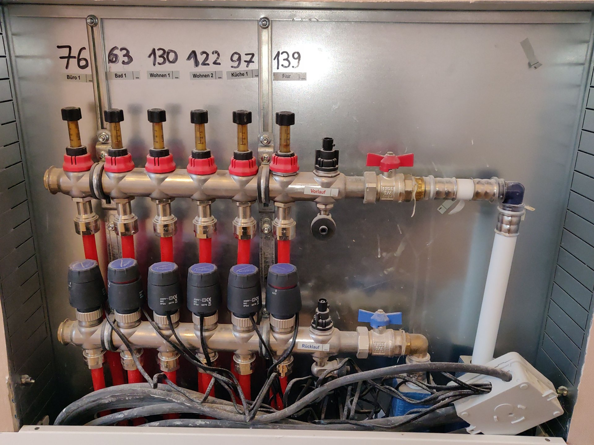

    ich habe in unseren Heizkreisverteilern festgestellt, dass die Durchflussmesser sehr verdreckt/braun sind. Hintergrund, dass nachgeschaut wurde ist, dass es in einigen Räumen nicht mehr richtig warm wird.
    Das Haus ist etwa 4 Jahre alt. Wie kann es sein, dass sich im Heizkreislauf nach relativ kurzer Zeit derart viel Dreck ansammelt und was kann man dagegen machen? Im Heizkreis ist ein "Buderus Magnetit-Schlammabscheider" verbaut, aber der scheint ja offensichtlich nichts bewirkt zu haben.
    Kann es sein, dass die Verschmutzung der Grund für die Temperaturprobleme ist? Was wäre hier die richtige Maßnahme und was könnte hier die Ursache sein?
    Danke und viele Grüße

    Das Wasser greift irgendein metallisches Bauteil in Heizkreislauf an.
    Mehr kann ich aus dem Foto nicht ablesen.
    Wasser im Heizkreis und das Nachspeisewasser analysieren lassen und mit den Anforderungen des Herstellers vergleichen.

    Ich habe nun gelesen, dass man alle 2-4 Jahre die FBH spülen sollte. Wird das in der Praxis wirklich gemacht? Ich habe das noch von niemandem gehört, dass er dies tut.
    Was erfahre ich durch eine solche Analyse? Wenn das Ergebnis ist, dass das Wasser sowieso getauscht werden muss (wonach es ja ausschaut) ist der Mehrwert ja eher gering. Wo beauftragt man eine solche Analyse am besten?
    Mich wundert ein wenig, dass der "Schlammabscheider" scheinbar relativ nutzlos ist.

    Hast du irgendwo ein Wandheizkörper (i.d.R. im Bad)?
    Wurde die Befüllung der FBH mit "normalen" Wasser aus dem Wasserhahn gemacht oder wurde es vorher "gereinigt".
    Unsere Heizi hatte damals ein großes Gerät mit, mit dem er das aufbereitetes Wasser befüllt hat.

    Blödsinn.
    Was der Grund für die Trübung ist, welche Metalle bereits korrodiert sind, wie weit der Prozess bereits fortgeschritten ist und ob es Rettung gibt.
    Ich würde den Hersteller befragen, welches Labor er empfiehlt.
    Wie groß ist der Abscheider und wann wurde er zuletzt geleert?

    !!! Den sollte man mindestens 1x im Jahr komplett reinigen
    und die rohre, wirkt das nur auf dem Photo so rosa ? Sind die transparent oder farbig ? Irgendein Frostschutz oder sonstige additive verfüllt ?
    was gibt es außer FBH noch ? Heizkörper in DG / OG oder ähnlich?

    Sieht bei mir genauso aus und ist laut Heizungsmensch der im Dezember zur Wartung da war kein Problem. In den Durchflussmessern setzt sich wohl der Dreck bevorzugt ab. Unsere Anlage wurde bei der Installation mit demineralisiertem Wasser gefüllt. 1 Handtuchheizkörper ist vorhanden. Jetzt nach 7 Jahren wurde erstmals der pH reguliert (war zu niedrig).

    Meine sind auch sauber, nach 4 Jahren, müssen also nicht so aussehen.
    HK, FBH, C-Stahl, Wasser damals nicht behandelt eingefüllt. Wenig Materialmix.

    möglicherweise ist Dein Handtuchheizkörper die Verschmutzungsquelle. Ich hatte damals darauf geachtet keinen Schwarzstahl im System zu haben (nur FBH, Edelstahlspeicher, Edelstahlpumpe, usw.). Das Heizungswasser ist heute noch klar, wie der Installateur bei der diesjährigen Wartung erst wieder festgestellt hat. Schlamm-/Magnetabscheider ist sauber aber sollte wirklich jedes Jahr kontrolliert werden.
    Hat sich also gelohnt die Mehrinvestition, ich denke dass auch die Ventile es danken werden, nicht nur die Durchflussmesser.

    Unsere Durchflussmesser sind ein gutes Jahr nach Inbetriebnahme auch deutlich bräunlich verfärbt.
    Die Anlage besteht nur aus Fußbodenheizkreisen, kein Handtuchheizkörper.
    Die Anlage wurde laut Protokoll mit VE-Wasser befüllt. Nach der ersten Jahreswartung wurde eine Wasseranalyse durchgeführt: 54μS / 7pH / 0°dH. Feststellung: pH-Wert zu niedrig und greift möglicherweise die Wärmetauscher innerhalb der Wärmepumpe/Warmwasserspeichers an. Maßnahme: pH-Wert Konditionierung.
