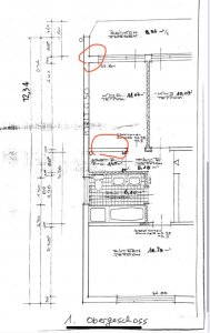

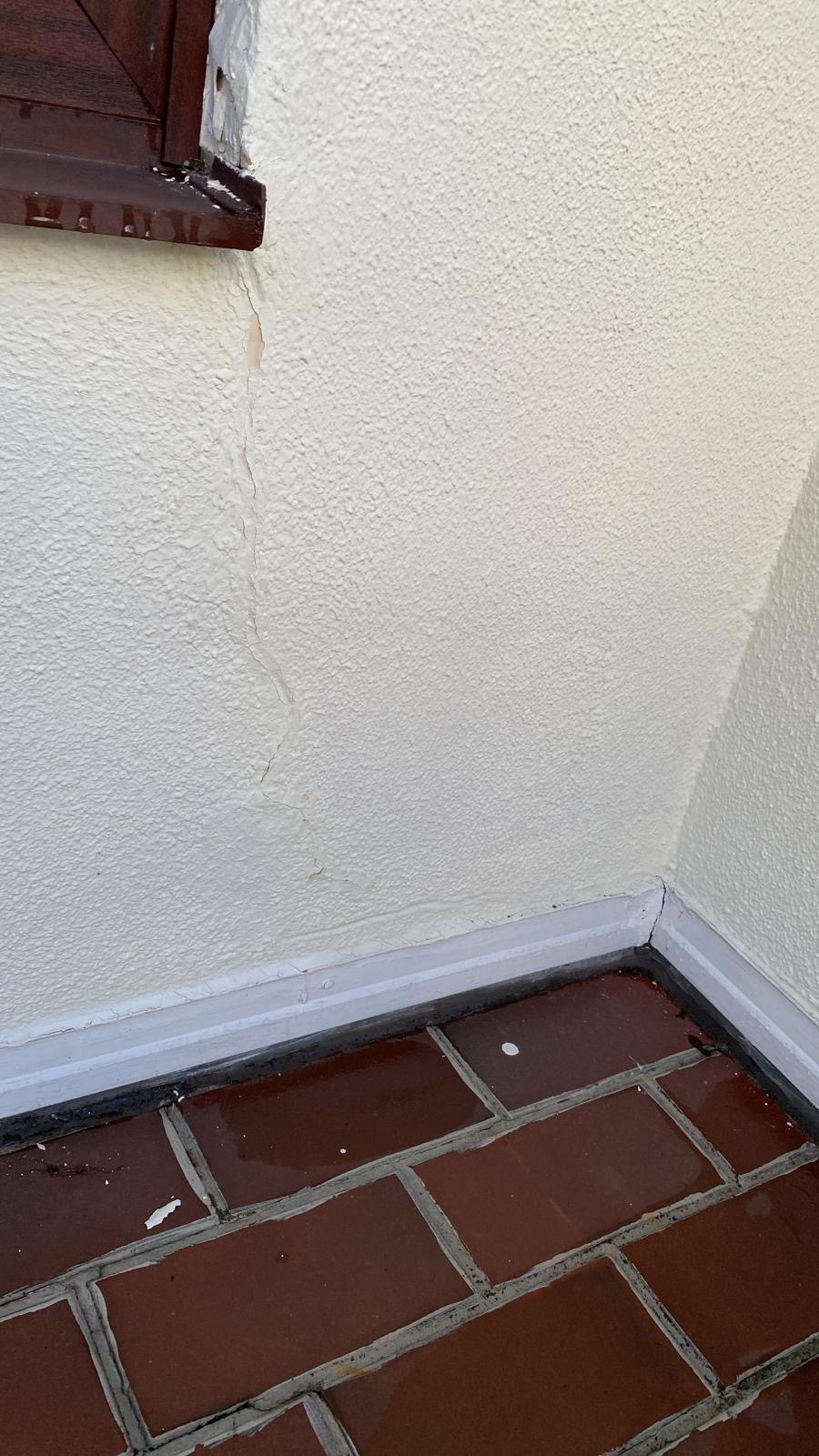

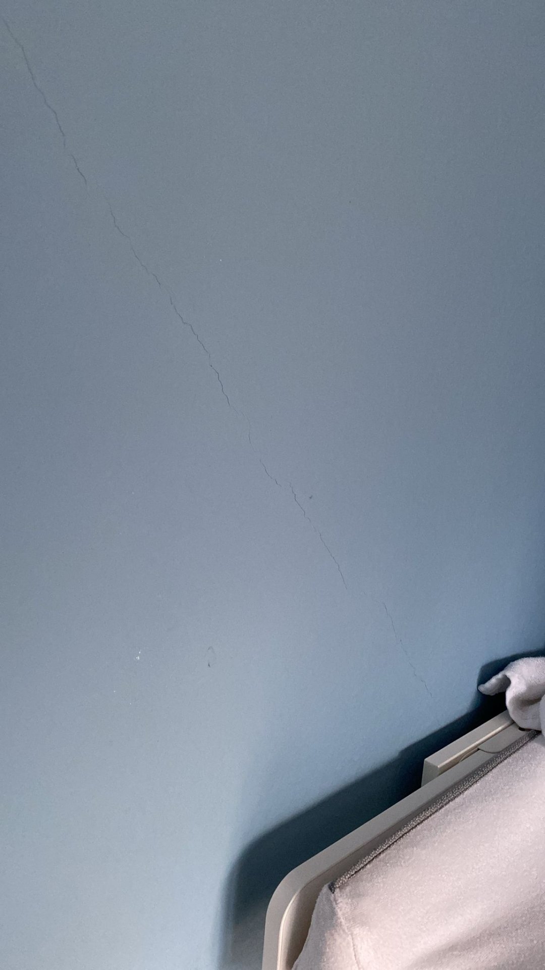

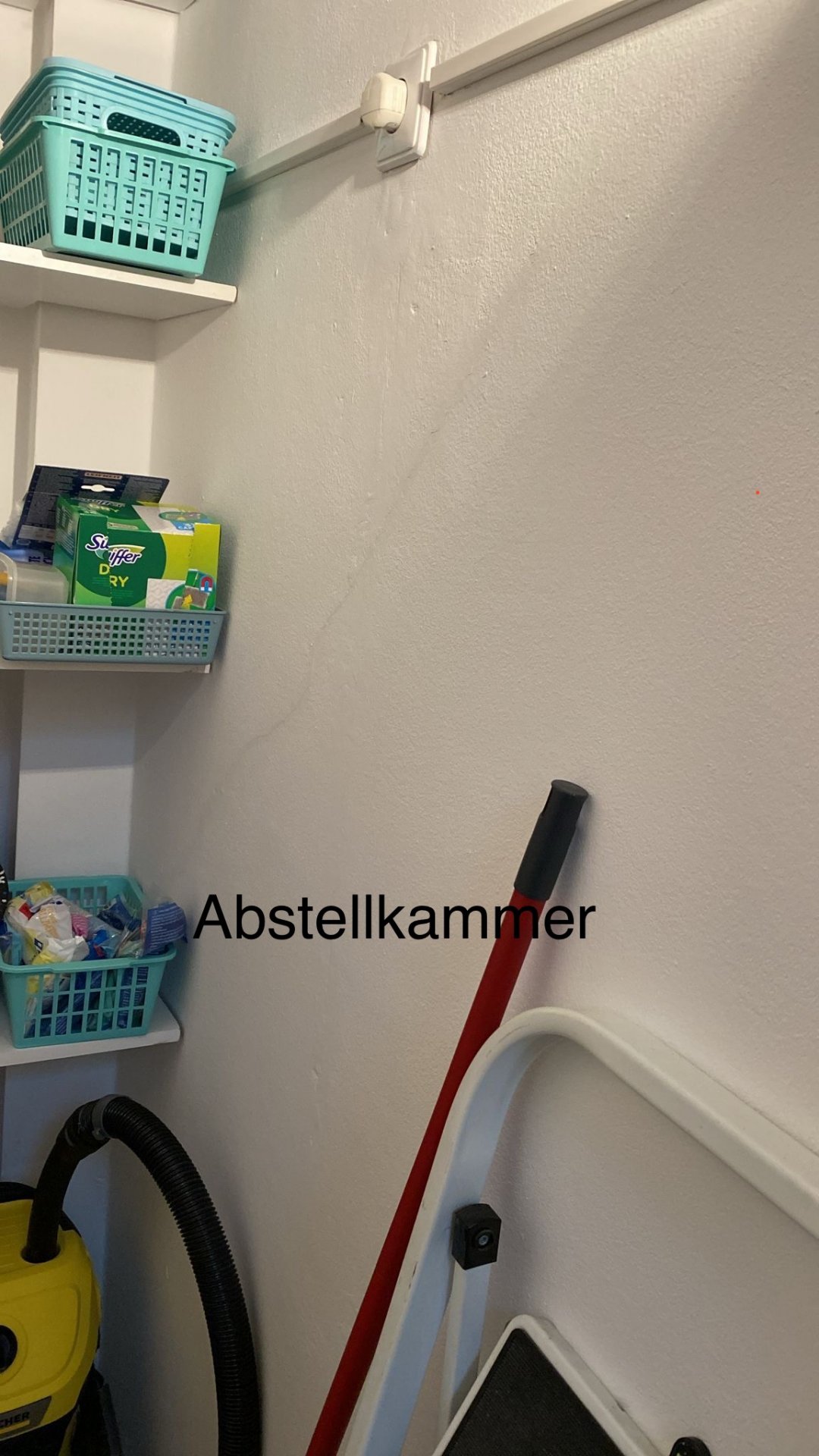

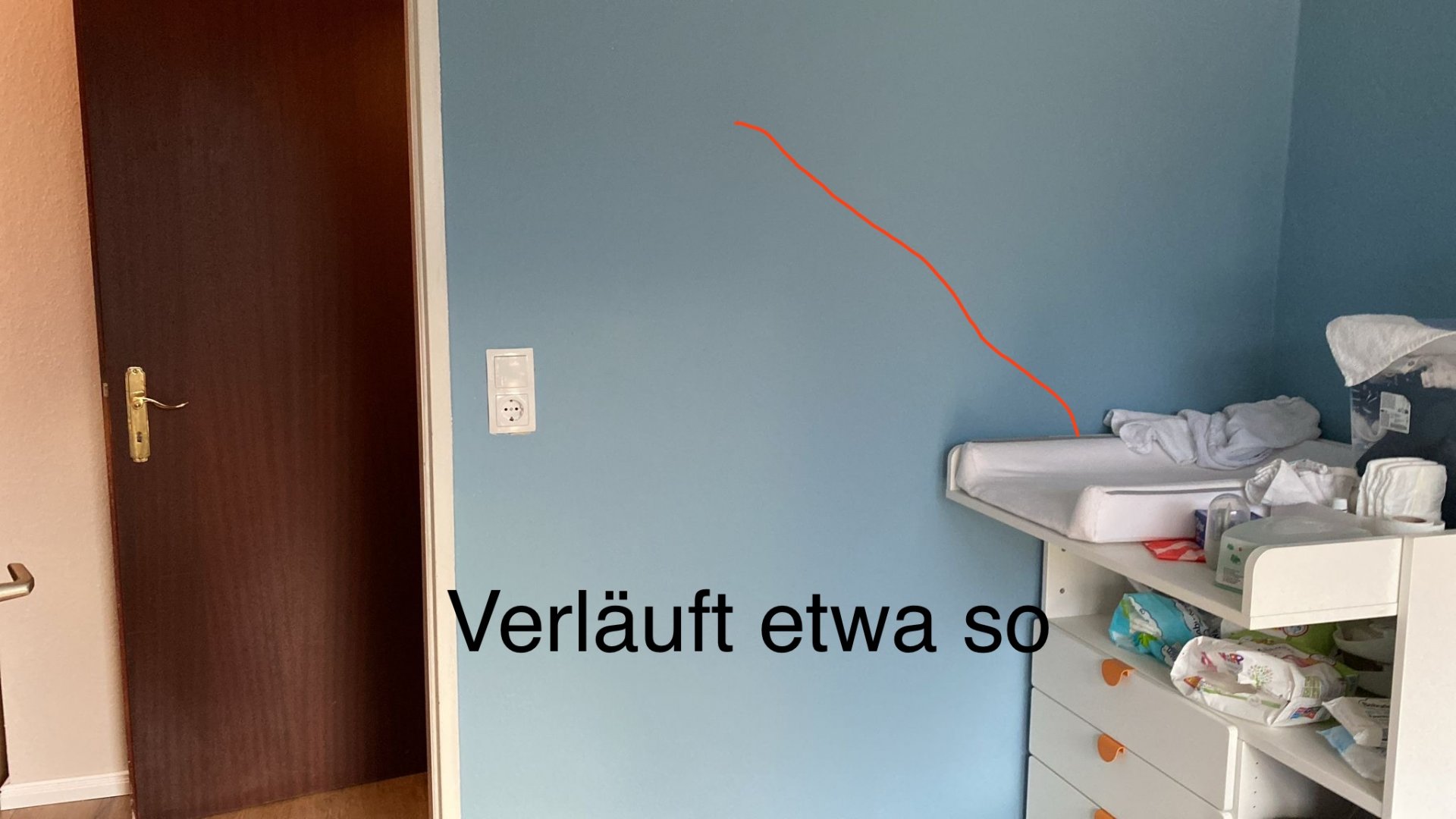

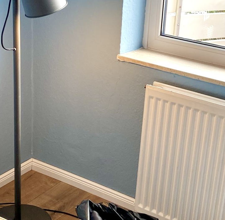

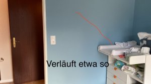

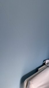

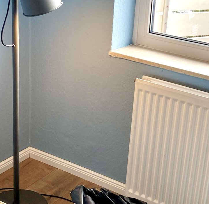

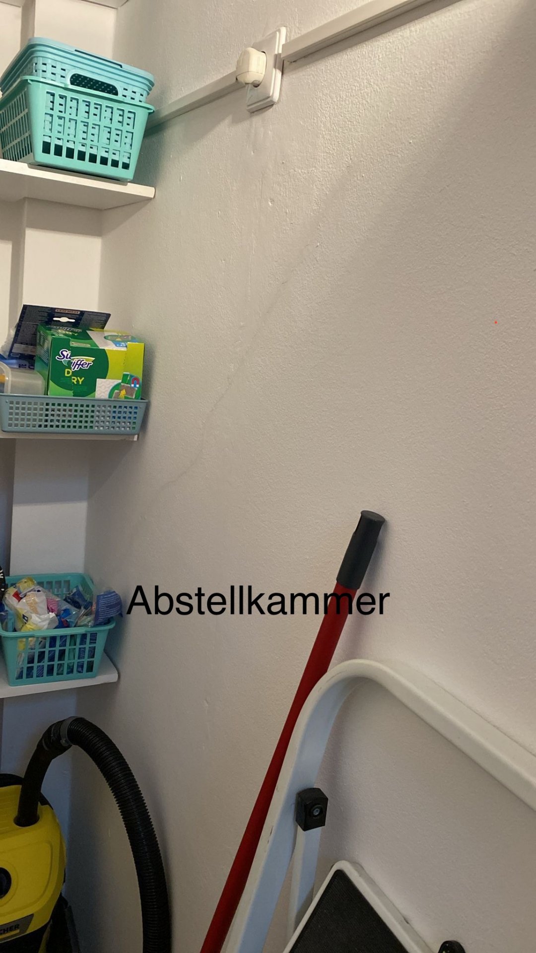

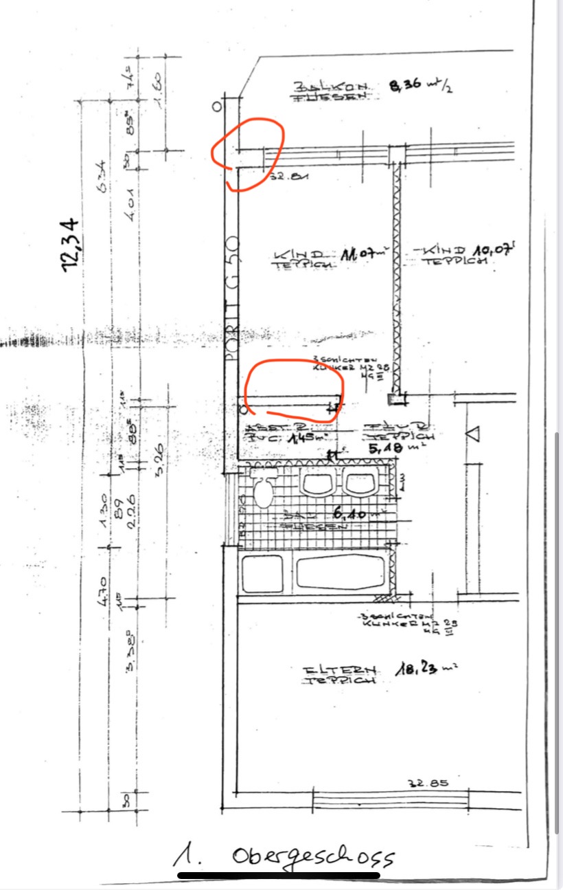

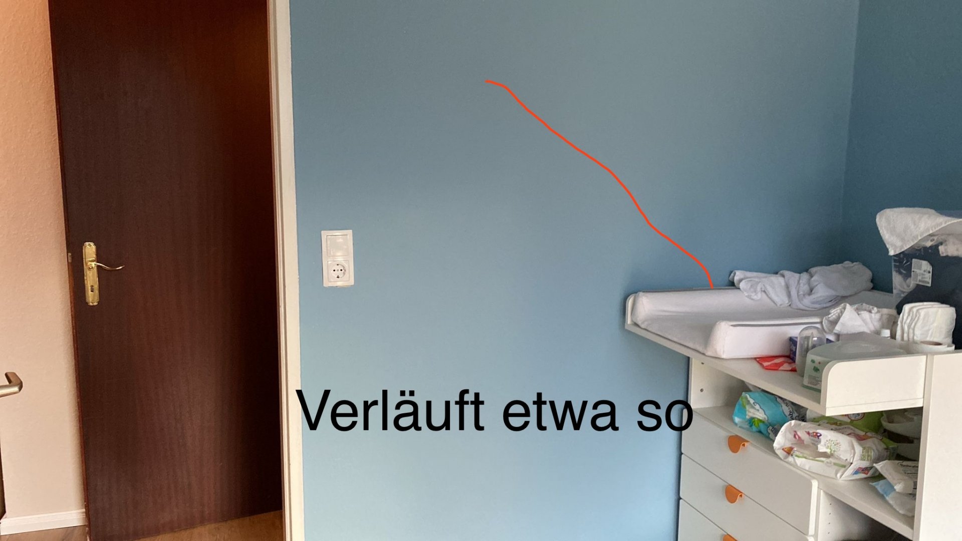

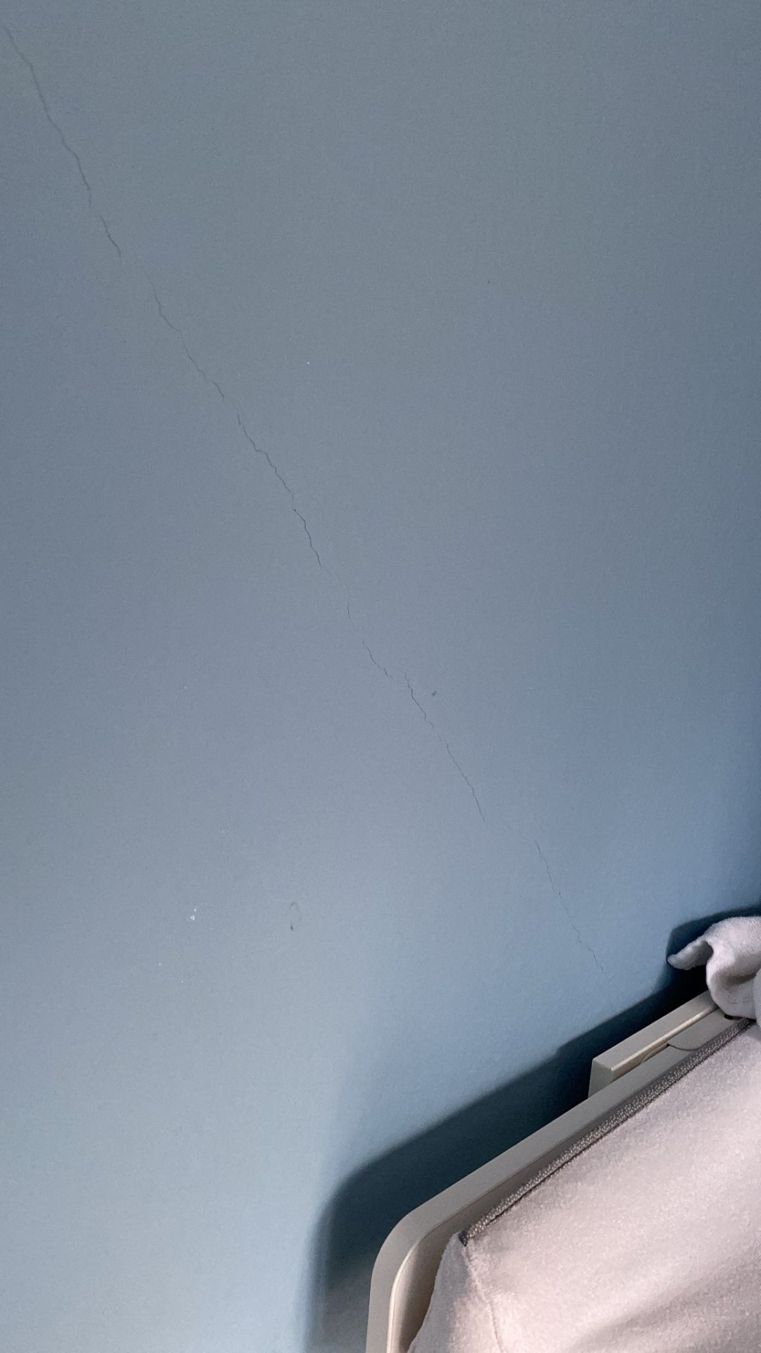

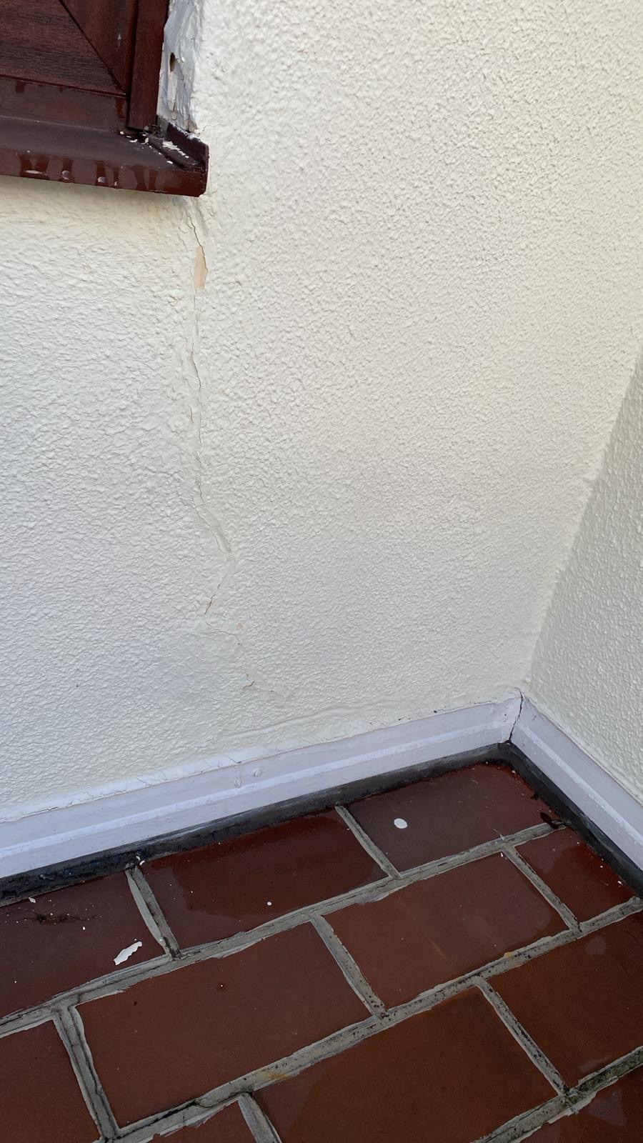

    ich hoffe jemand kann mich ein bisschen orientieren und zwar, wir sind in einem Haus aus 1979 eingezogen. Wir haben nun Risse auf beiden Seiten der Wand zwischen Abstell- und Kinderzimmer, sowie auf beiden Seiten der Außenwand im Kinderzimmer hin zum Balkon im OG festgestellt (s. Markierungen in den Fotos resp. Grundriss). Weder im Keller noch im EG sind Risse zu erkennen. Das Haus soll aus Beton sein ( mehr Info habe ich leider nicht).
    Wie ernst zu nehmen sind diese Risse? Was wäre eure Empfehlung?
    Vielen Dank

    Die Ursache der Risse kann durchaus Dein Beitrag
    Bedeutung Grundrisslinien
    sein.
    Da hat jemand nachtraeglich die tragende Wand entfernt und das vermutlich nicht ganz qualifiziert umgesetzt. Nun gibt es Risse, die mMn nicht dramatisch sind.
    Waren die Risse schon da als Ihr gekauft habt? Hat der Verkaeufer Euch darueber informiert?

    Ja, genau meine Vermutung, deswegen habe ich mich gefragt ob das zusammenhängt.

    Nein , deine Wände sind Porit und KS.
    Vermutlich nicht , dies wurde schon so errichtet.
    Falls diese Risse im KG ( dies könnte Beton sein ) und auch im EG nicht sichtbar sind , handelt es sich augenscheinlich um Risse altersbedingt beschränkt durch die Gewölbewirkung.
    Aufgrund deines relativ weichen Steines als Mauerwerk und der darüberliegenden Lasten die zum Teil über Sturz / Unterzug abgetragen werden und der damit notwendigen massiven Auflager bzw Ausbildung bilden sich diese Risse aufgrund der unterschiedlichen Materialien.
    Insofern durchgehend im Sinne - voller Querschnitt - solltest du diese verschließen lassen zumindest im AW Bereich , der obere Riss ist einfach konstruktiv bedingt zumal hier ein Balkon auch noch einspannt und durchaus thermische Änderungen bereits zu Rissen führen können, dies ist alles zugegeben Glaskugel, ich empfehle dir die Bauakte zu besorgen.
    Fazit der äussere bedarf deiner Kontrolle und Ausbesserung, der 'Innere' ist malerseitig
    Reihenhaus ? Mit Porit AW und KSV zum Nachbarn?

    Ja, wahrscheinlich waren die schon da. Haben wir beide Risse nicht bemerk da das Haus bewohnt war. Verkäufer hat uns nicht darüber informiert.

    Vielen Dank, mit „obere Riss“ ist den Riss quasi ums Fenster gemeint oder den Riss in der Wand zwischen Abstellkammer und Kinderzimmer?
    ja, Reihenendhaus, ob das Porit AW ist weiß ich nicht, KSV zum Nachbarn denke ich schon. Sind diese Risse was typisches? Die gezeigte Risse liegen auf der Seite des Hauses wo kein weiteres Reihenhaus folgt.
    und aus dem Fazit verstehe ich dass das Dach uns erstmal nicht auf dem Kopf fällt? (Ich weiß: Glaskugel)
    nochmal: vielen Dank
  7. SIL
    10.879
    4.220
    Balkon - Kind die Außenmauer.
    Zumindest ist es auf deinen beigefügten Skizzen so bezeichnet.
    Ja.
