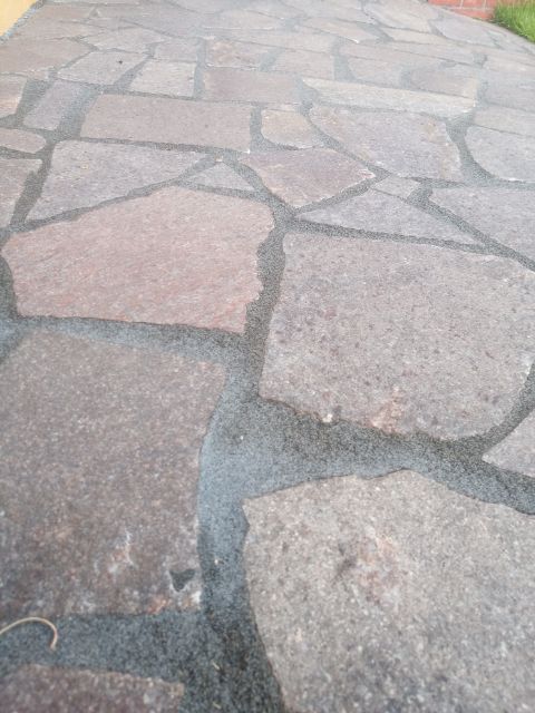

    wir haben vor zwei Monaten einen Weg mit Porphyr Polygonalplatten auf Drainagebeton angelegt,
    und diesen mit Fugli Pflasterfugenmörtel wasserdurchlässig verfugt, Farbe Anthrazit.
    Die Porphyr Platten haben wir mit Hotrega Protect Colour versiegelt.
    Nun fiel uns vor zwei Wochen auf, wenn wir einen etwas stärkeren Wasserstrahl auf die Fugen halten, dann schäumt es aus eben diesen, und nach dem Trocknen bleiben helle Flecken in der Fuge, und die Fuge klebt anschließend ein wenig. Auch nach starkem Regen passiert das.
    Merkwürdig ist, dass man das auch wieder wegwaschen kann, also alle Fugen einige Minuten lang mit dem Wasserstrahl quasi auswaschen, bis es nicht mehr schäumt (ja das dauert etwas) und dann sind die Fugen nach dem Trocknen auch wieder schön anthrazit. Nach einigen Tagen allerdings tritt der selbe Effekt dann aber wieder auf.
    Ich habe mal dazu ein Foto angehangen, so siehts aktuell aus nachdem es gestern geregnet hatte.
    Das Foto ist leider nicht soo gute Qualität. Es ist kein belag auf der Fuge, es ist eher das Fugenmaterial selbst was plötzlich hell wird, das kann man nicht ganz so gut erkennen auf dem Bild.
    Kann mir jemand sagen was hier schief gelaufen ist? Aufbau: Schotter Fundament, dann 6-8 cm Drainamemörtel (nach Anweisung selbst gemischt), und die Platten dann mit Kontaktschlämme auf das Mörtelbett geklebt.
    Fugenmörtel und Imprägnierung haben wir auch genau nach Anweisung angewendet, es ist auch keine oder wenn dann nur miniminimal Imprägnierung auf die Fugen gekommen.
    Wir sind da etwas ratlos...
