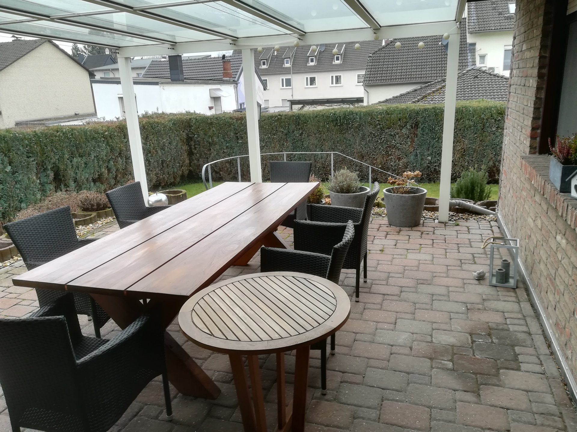

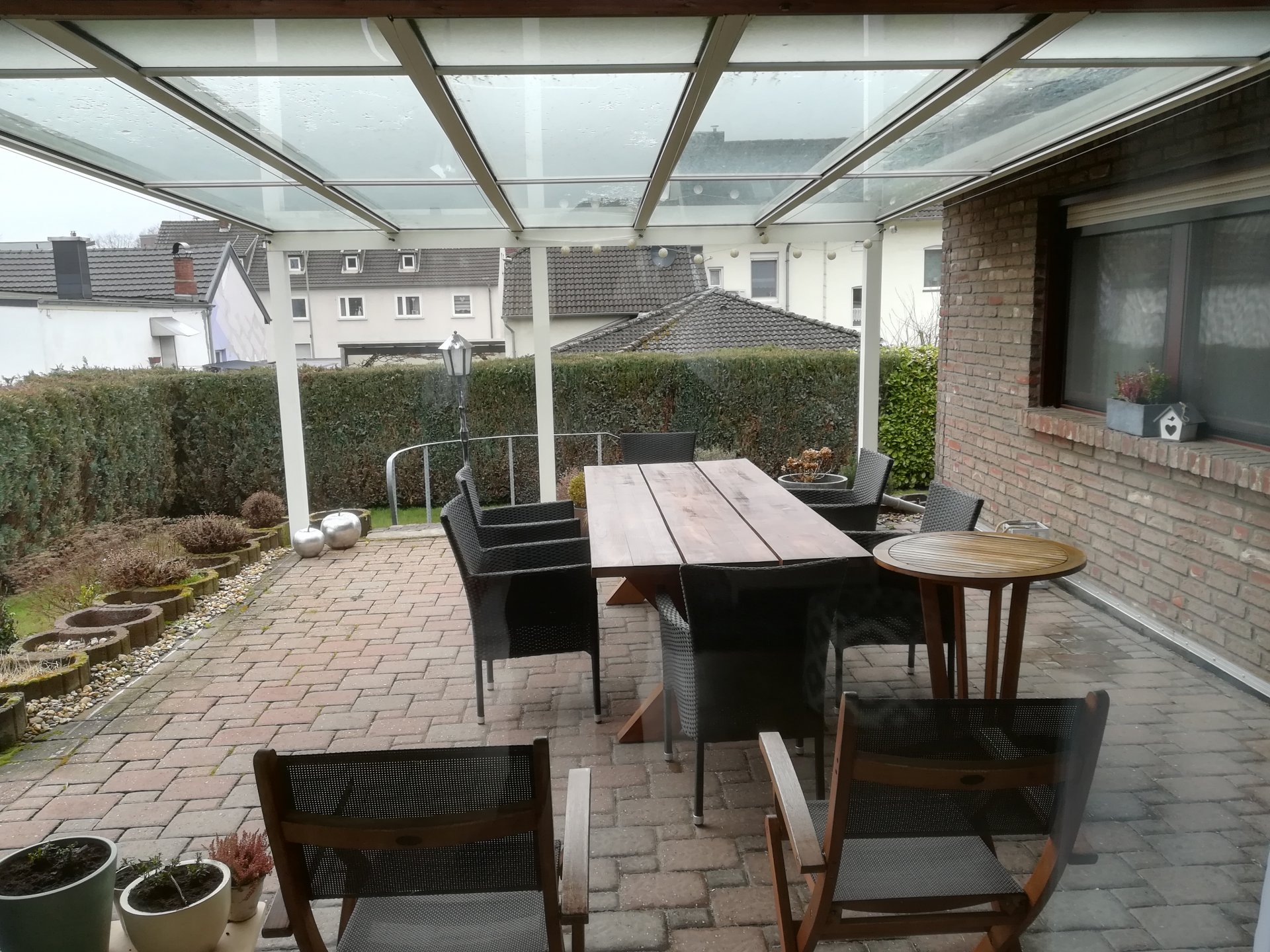

    Ich habe ein Haus gekauft und mir ist da jetzt was auf der Terrasse aufgefallen.
    Und zwar sind mache Stellen ab und an nass/feucht. Und zwar die Pflastersteine von oben obwohl dort kein Regen dran kommt.
    Unter der Terrasse ist kein Raum. Rechtsstreitigkeiten grenzt ein Schlafraum an.
    Siehe Bilder.
    Wie kommt es dazu das die Pflastersteine oben drauf feucht werden? Je nach Wetter (wenn es allg feucht ist) werden die Stellen größer.
    Danke für die Antworten

    Und wo kommt die Feuchtigkeit dann her? Die Terrasse liegt Höher links und geradeaus befindet sich ein Hochbeet. Der Garten /Boden liegt ca. 1,50 m tiefer

    Und was ist unter dem Pflaster..Luft?

    Natürlich nicht. Ich frage mich aber warum das dann nur an der einen Stelle rechts am Haus ist und nicht weiter an den Beeten, wo ja wenn es regnet der Boden zuerst feucht wird?

    Du stellst nun an der Stelle einen Banankarton hin wenn es trocken ist.
    Und dann wirst du sehen ob es unter oder auf dem Karton naß wird.

    Was mich ein wenig irritiert ist die Anpressleiste für die Bitumenbahn an der Außenwand.
    So etwas kenne ich eigentlich nur, wenn darunter ein Keller ist.
    Ist da was unter der Terrasse oder für was ist die Abdichtung dort?

    Direkt Unter der Terrasse ist nix. Rechts daneben unter dem Wohnraum ist aber wohl ein Keller.

    der Hund ? :-)
    dann mach das Pflaster weg und schau mal was da los ist ,Röntgenaugen haben wir auch nicht,
    evtl geht eine Leitung drunter her , oder ,oder, oder ???
