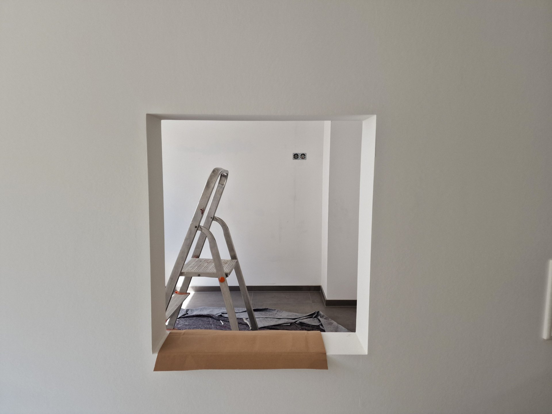

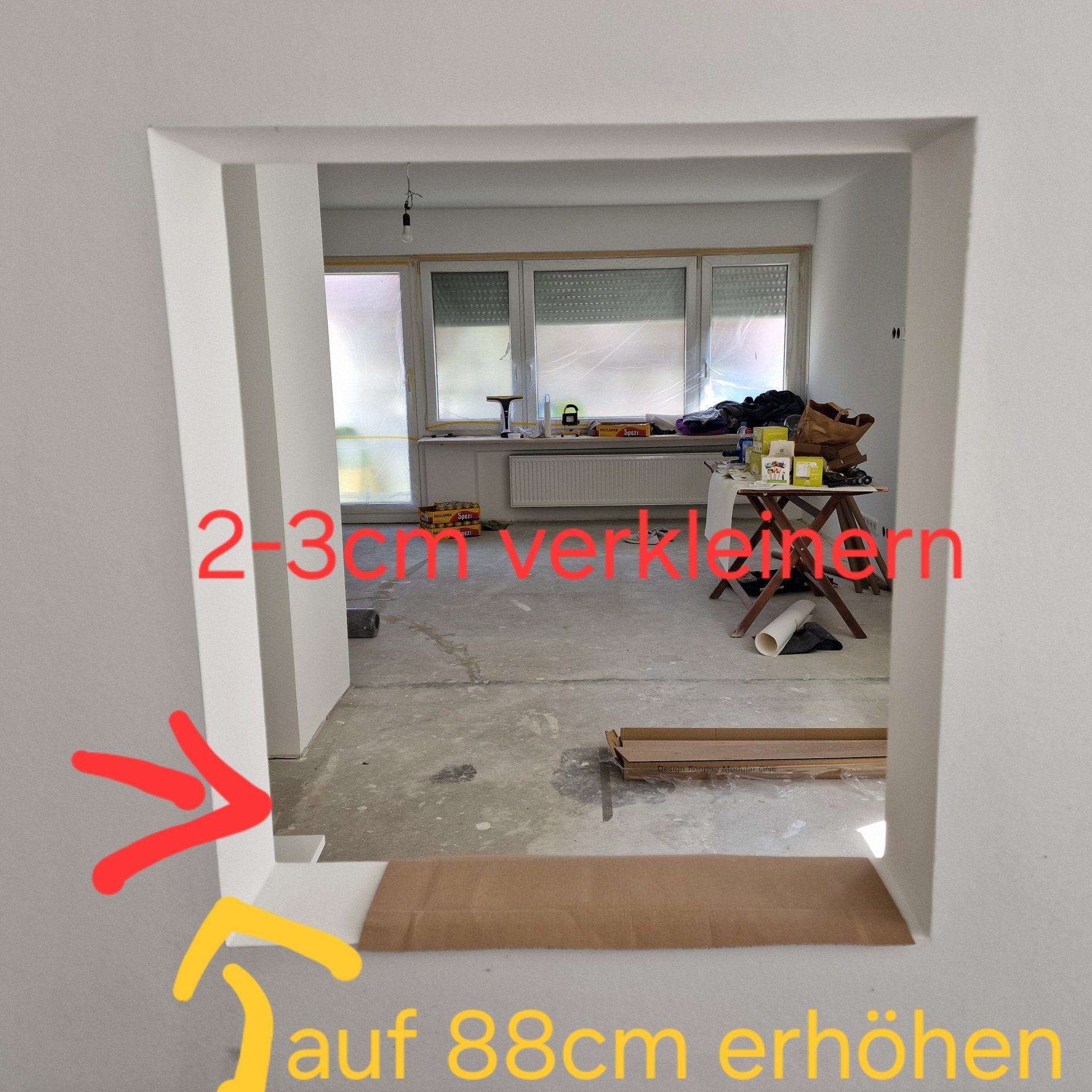

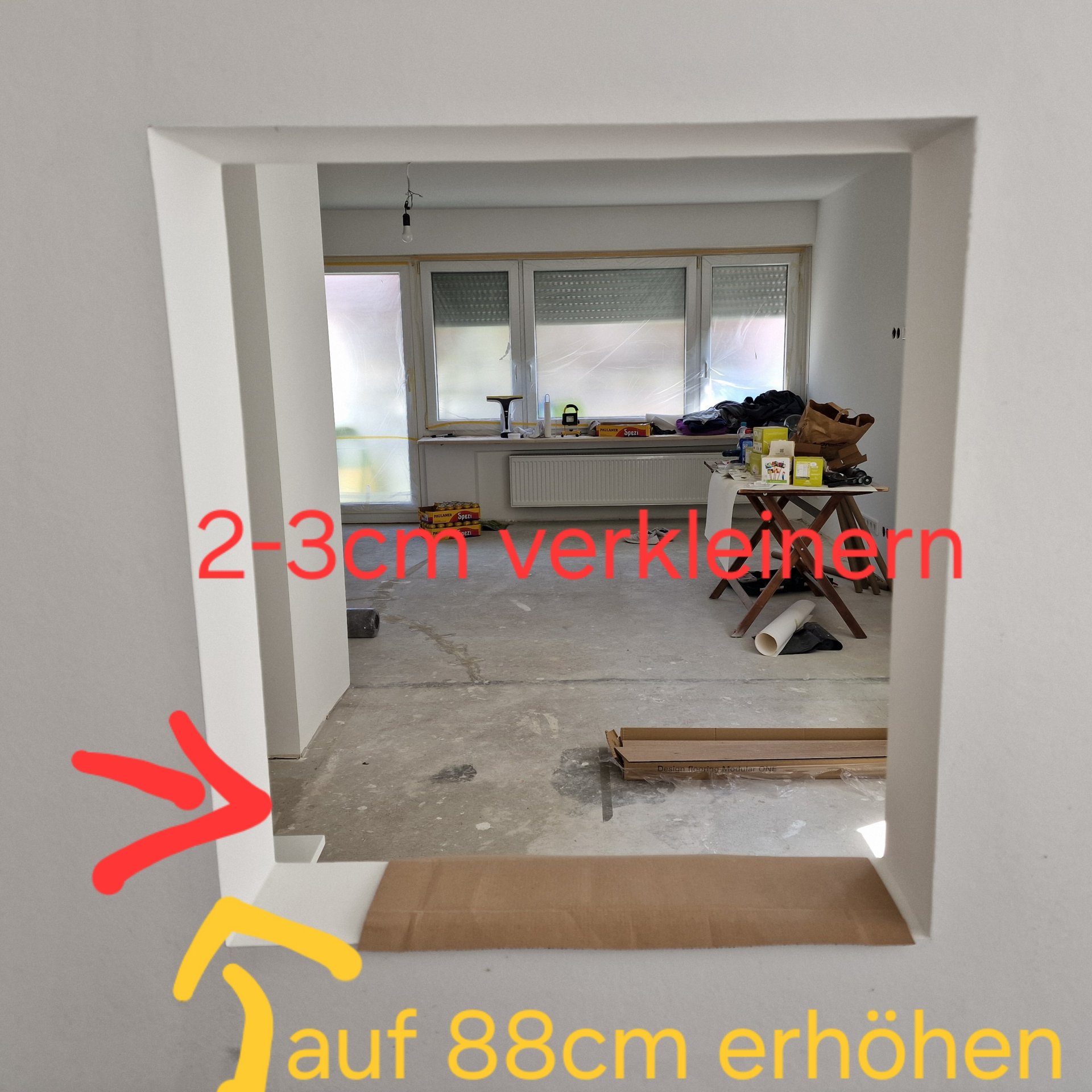

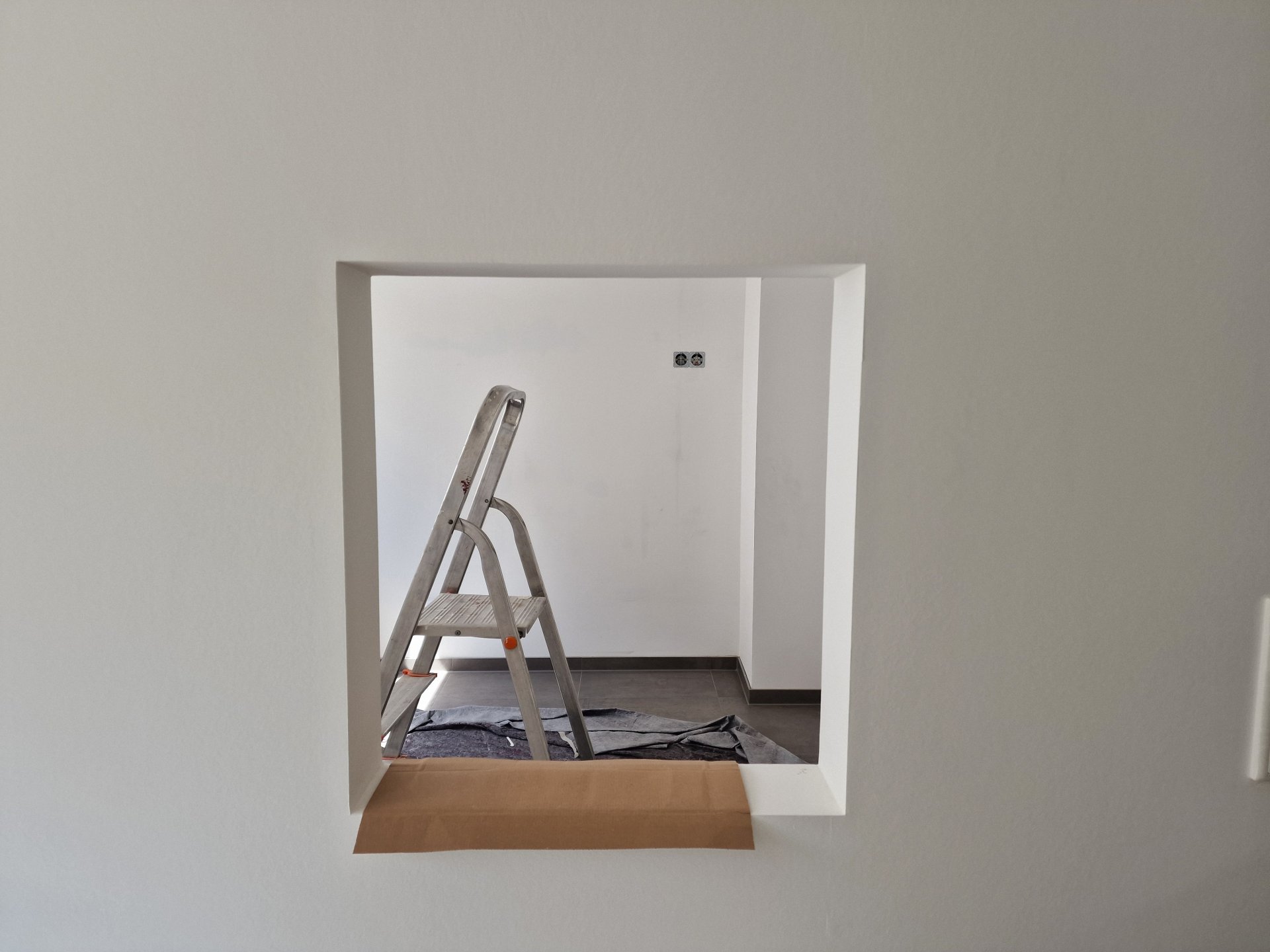

    Ich muss kurzfristig eine Durchreiche verkleinern.
    Die Höhe muss von 85cm auf 88cm erhöht werden und die linke Seite um 2cm verkleinert werden.
    Hat jemand eine Idee, wie man dies sauber hinbekommt. Es muss am Ende ein Teil der Arbeitsplatte draufgebaut werden.
    Vielen Dank

    Gipsplatten drauf und gut ists.
    Alex88, stofferl007 und simon84 gefällt das.
  3. Alex88
    6.749
    3.691
    GK Platte draufkleben und sauber anspachteln
    MisterX und simon84 gefällt das.
  4. #4 MisterX, 15.05.2024
    MisterX
    MisterX
    17.11.2023
    Danke!
    Ich habe damit noch nie gearbeitet, heißt aber auch ein Metallprofil arbeiten zum Abschluss? Und wie geht das anspachteln?
    Kann man auch 2 GK Platten aneinanderkleben?
  5. Berndt
    Berndt
    12.01.2011
    1.254
    534
    Stuckateurmeister
    RLP
    ja genau, bei 3cm kannst etwas dicker mit dem Kleber (Fugenfüller z.B.) und 2 Platten aufeinander kleben. Dann Alueckleisten einspachteln und gut ist
