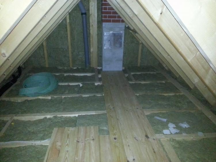

    Hallo zusammen.
    Ich bin mir sicher hier im Forum schonmal eine Tabelle gesehen zu haben, leider finde ich sie nicht mehr.
    Es geht um die Durchtrittsicherheit von OSB Platten.
    Es geht um ca. 6 m² Fläche im Spitzboden.
    Der Balkenabstand beträgt 53 cm.
    Jetzt frage ich mich ob 22mm OSB Verlegeplatten dick genug sind oder ob hier die Gefahr besteht das der Schorni beim Putzen da durch rauscht.
    Kann mir das jemand beantworten bzw. sagen wo ich diese Tabelle wieder finde.

    Wenn du mit "abschließen" komplett verkleiden meinst, dann nein.
    Ich vermute du denkst hier an die Gefahr des Schimmels da keine Luft mehr zirkulieren kann, oder ?
    Es wird nur ein 0,5 Meter breiter Weg von der Dachbodentreppe bis an den Schornstein werden.
    Zusätzlich kommen unter die OSB (quer zu den Balken) recht und links Dachlatten.
    Damit sollte ja eigentlich genug Luft zirkulieren können damit nichts schimmelt.

    Tu dir einen gefallen und mach es mit rauer Schalung oder Rauhspund.

    Beim Material bin ich für alles offen ;-)
    Wie ist es da mit der Dicke ? Auch 22 mm oder braucht man da mehr ?
    Aber rein aus Interesse. Warum kein OSB ?

    Also bei einer Spannweite von 53 cm würde auch eine 18-er reichen. Ansonsten wie Saarplaner, mach Rauhspund oder Hobeldielen darauf und spar dir die Latten.

    OSB ist relativ dampfdicht und wirkt als Dampfbremse.

    22 er reicht bei dieser kurzen Spannweite aber 28 er schadet nichts. Gerade wenn es eine Boden werden soll dann ist mehr Stärke immer gut (zwecks der Durchbiegung). Massivholz weil es hygroskopische ist und somit möglichem Schimmelbefall vorbeugt.

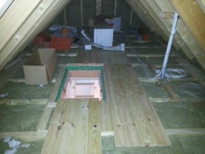

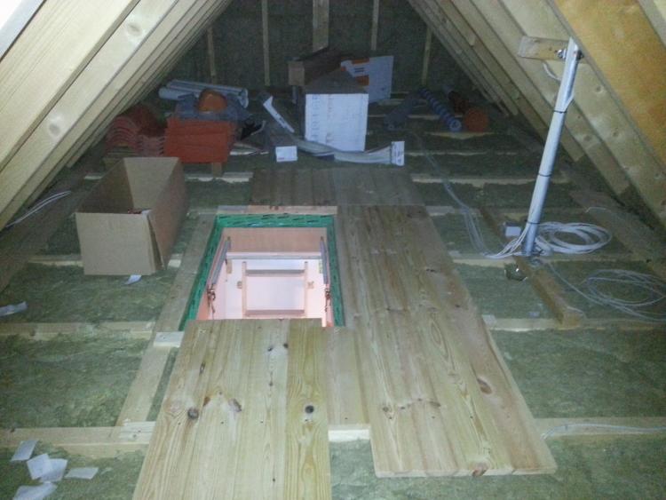

    So, ich möchte das Thema kurz nochmal aufwärmen.
    Hab den Weg für den Schorni jetzt mit 27mm Rauspund gemacht.
    Nochmals danke für den Rat mit dem Rauspund.
