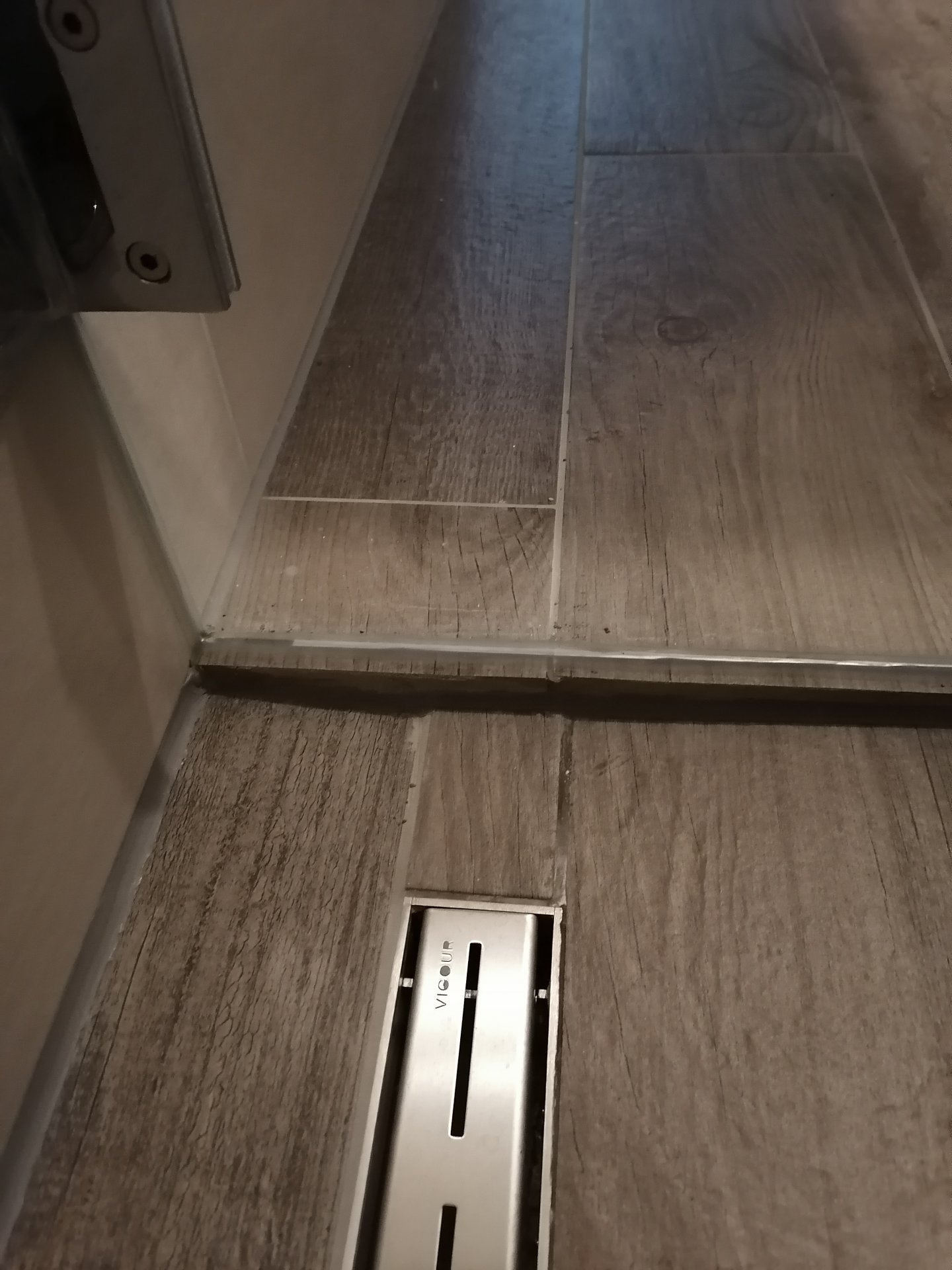

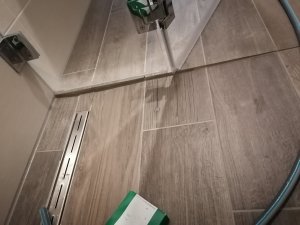

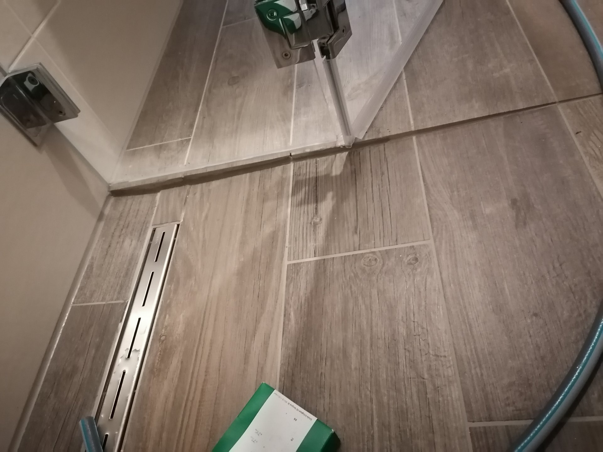

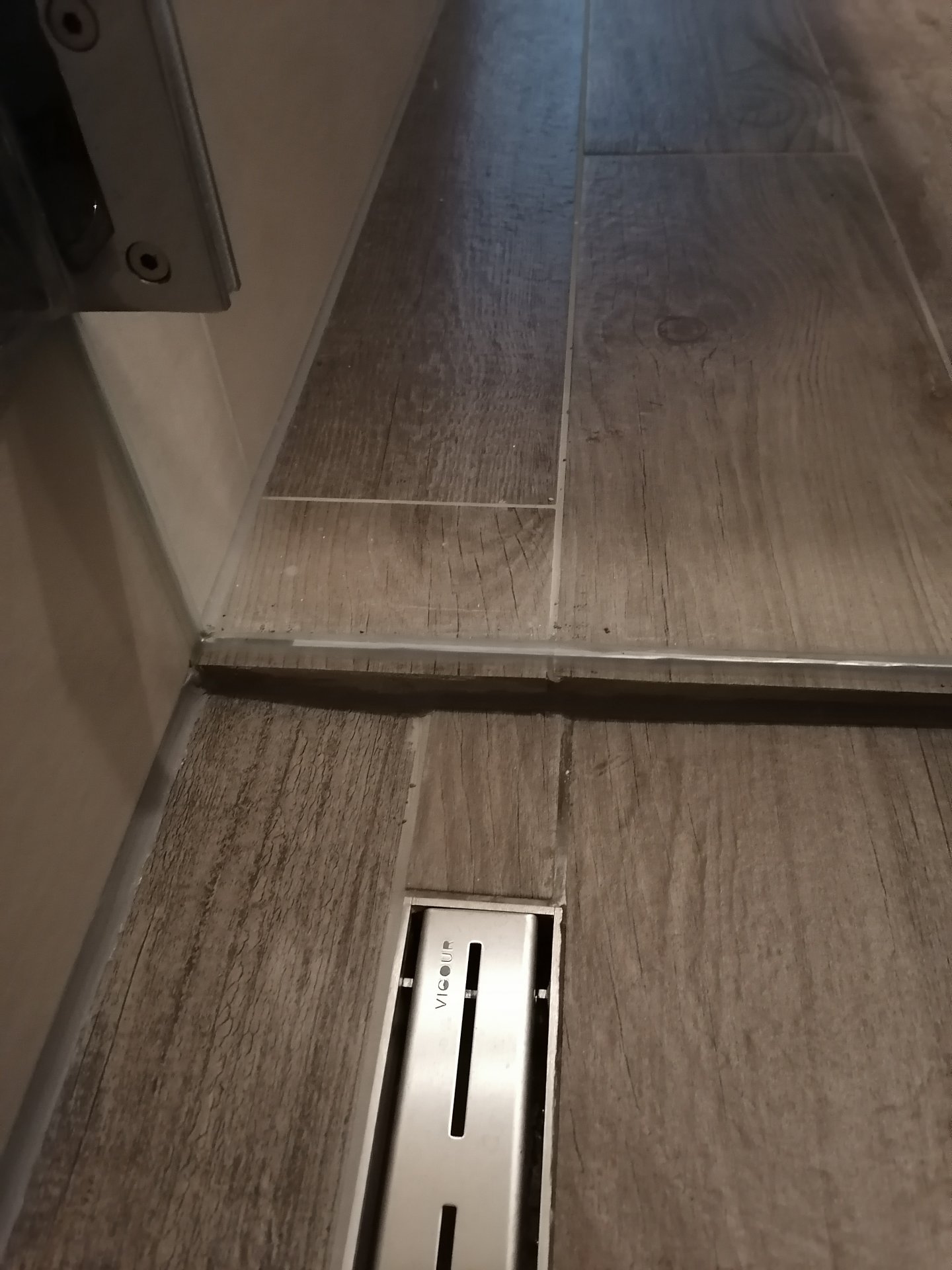

    momentan wird unser Bad gefliest.
    Der Ablauf der ebenerdigen Dusche wird durch ein Gefälle gewährleistet. Momentan diskutiere ich allerdings mit dem Fliesenleger über die Ausgestaltung des Anschlusses an den restlichen (flachen) Bodenbelag (siehe Bilder).
    Kennt jemand dazu eine Bauvorschrift die man zu diesem Thema heranziehen kann?
    Momentan behauptet der Fliesenleger, dass die jetzige Ausführung die optimale Variante sei. Den Anhang 105927 betrachten Den Anhang 105928 betrachten Den Anhang 105927 betrachten Den Anhang 105928 betrachten Den Anhang 105927 betrachten Den Anhang 105928 betrachten Den Anhang 105929 betrachten
    Vorab schon einmal vielen Dank für eure Unterstützung.

    Da du dort eine feste Trennwand hast ist das meiner Meinung nach optisch gesehen der bessere Weg. Allerdings gehört dort ein Edelstahlgefälleprofil hin und dann wird die Trennwand bündig darauf gestellt. So sieht das nicht schön aus. Zweite Option wäre der Gefälleschnitt, was aber bedeutet dass man dadurch mehr Fugen hat.

    Kannst du nochmal ein Bild von der Gesamtansicht machen? Ist das vorne eine runde Trennwand? Ich sehe auch gerade dass rechts die Tür ist, da wäre ein Gefälleschnitt doch optimaler gewesen.
