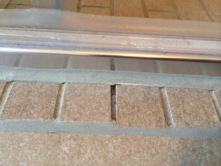

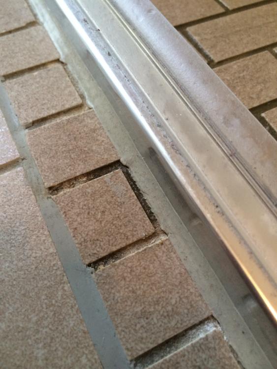

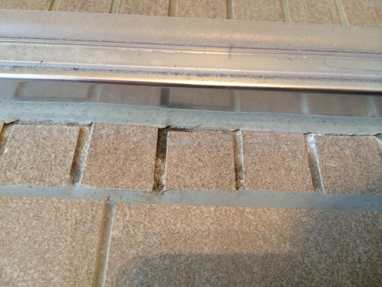

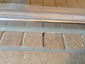

    wir haben neu gebaut und im Oktober 2013 in unserer bodengleichen Dusche eine Glastrennwand von einem Glaser errichten lassen. Leider stellte sich im Februar 2014 - also vier Monate später - heraus, dass die Abdichtung am Boden undicht ist und in zwei Fugen, die außerhalb des Schwallschutzprofils liegen, nach dem Duschen etwas Wasser steht. Der Glaser hat den das Schwallschutzprofil daraufhin neu verklebt und mit Silikon oder dergleichen versehen. Leider haben wir das Problem nun erneut - weitere fünf Monate später.
    Ich füge mal ein paar Fotos bei, damit man sich das Ganze besser vorstellen kann. Zwei Fotos zeigen die getrockneten Fugen 12 Stunden nach dem letzten Duschen und ein Foto zeigt eine Fuge direkt nach dem Duschen. Dort kann man deutlich das austretende Wasser sehen.
    Ich schätze, ich lege nun besser selbst Hand an, damit das Ganze wirklich sauber, staubfrei, unverschmiert und trocken ausgebaut wird. Ein guter Freund, seines Faches Kühlanlagenkonstrukteur und -bauer, empfahl mir zum erneuten Verkleben der Schiene und Abdichten Produkte der Firma Bostik aus dem Industriebereich, aber das wird euch sicher mehr sagen als mir?
    Kurzum, was würdet ihr nun machen außer die Fliesen rausreißen und anders verlegen, denn das kommt nach bald einem Jahr auf dieser Baustelle nervlich nicht in Frage... Ich sage schon mal herzlichen Dank für euer Feedback!

    Hätte nicht die Trennwand auf die Fuge am Wechsel der Fliesenarten gehört?
    An der jetzigen Stelle hast Du halt eine Menge Querfugen, die kaum dauerhaft abzudichten sind.

    Spritzbare Fugenfüller sind nun mal keine Dichtstoffe! Das Problem wird bleiben! Und - mal ganz ehrlich - wem tun denn diese 5 Tropfen Wasser da weh???
    Man kann sich aber auch Probleme selbermachen.

    Dann wirst Du wohl damit leben müssen.
    Auch wenn da irgendein Superdupergeschnatter druntergeschmiert wird, düfte sich nichts daran ändern, dass sich das Wasser einen Weg über die Fugenmasse sucht und auf der anderen Seite fröhlich winkt...

    Warum wurde denn die Trennwand nicht von vorne rein geplant, wenn es schon ein Neubau ist?
    Alles was bei einer bodentiefen Dusche (aus Fliesen, also keine duschwanne) auf die Fliesen "gesetzt" wird, kann garnicht 100% dicht sein, weil die Fugen bei den Fliesen, alleine schon nicht wasserdicht sind. Da hätte ein passendes Profil hingehört, wo eine Glastrennung direkt eingesetzt hätte werden können.

    Schaue ich mir den Übergang von Mosaik-Fliesen zu dem restlichen Fliesenbelag an, schaut mir das auch nicht nach schöner Arbeit aus. Die Mosaikfliesen wird ja der duschbereich sein, wo (wie auch immer) das Gefälle drin ist. Diese beiden Bereiche werden im Estrich / Estrich oder Estrich / Duschboard sicherlich getrennt sein, sonst würde da nicht Silicon als Fugenfüller drin sein.
    Wenn also dort shcon eine Trennung drin ist, hätte man auch ein hübsches (nicht unbedingt teures) Trennprofil nehmen können, was länger halten wird, als diese Siliconfüllung.

    Wenns dir um die Optik der Fugen geht denn tauscht du da den Fugenmörtel gegen eine 2K Harz/keramik Fugenmörtel, der ist um einiges beständiger und verfärbt sich auch nicht bei Feuchtigkeit , es gibt viele die im Nassbereich nur noch so etwas nehmen.

    Wenn dir klar ist, das das Wasser über die Fuge durchzieht, wie soll denn deiner Meinung nach eine Lösung aussehen? Es bleibt dort unter dem Schwallschutzprofil nunmal immer Fugen. Es bleibt nunmal immer vom inneren Bereich der Dusche bis zum ausseren Bereich zwischen den Fliesen eine Fuge. Durch das Fugenmörtel saugt sich das Wasser auch nach aussen, wenn es innen nass ist. Hängst du ein Ende eines Taschentuches ins Wasser, wird nach kurzer Zeit auch der Rest nass sein.

    Wenn man das Profil entfernen kann dann wirds natürlich einfacher, es gibt extra fräs scheiben um so Fugenmörtel heraus zu bekommen, muss auch gar nicht komplett, laut der Herstelle ist dieser Fugenmörtel bis 1mm und auf null ausziehbar noch haltbar,
    ich würd aber so viel wie möglich machen...
    Die Fugen läst dann außen vom Silikon bis unter das Profil die Dusche rein , somit zieht schon mal durch die Fuge an sich kein Wasser mehr,
    Dann würde ich aber beim anbringen des Profiles aber dennoch sehen es am Auflagepunkt schon richtig abzudichten, nicht nur außen rum.

    da die Nässe nur in zwei der sehr vielen Fugen (bislang) auftritt, habe ich die Vermutung, dass es an einem Haarriss im Silkon liegt, der dazu führt, dass das Wasser unter der Schwallschutzschiene hinweg durchzieht, nicht jedoch an den Fugen an sich, sonst müsste das Wasser doch überall auftreten, oder? Bin da allerdings nur am Vermuten...

    Und vermutlich ist diese Vermutung falsch.
    Solange da saugende (zementöse etc.) Fugenmasse drin ist, wird das immer wieder auftreten.
    Entweder daran gewöhnen oder eben Fugenmasse austauschen (wenn schon die richtige - konstruktive - Lösung zu aufwendig ist).
