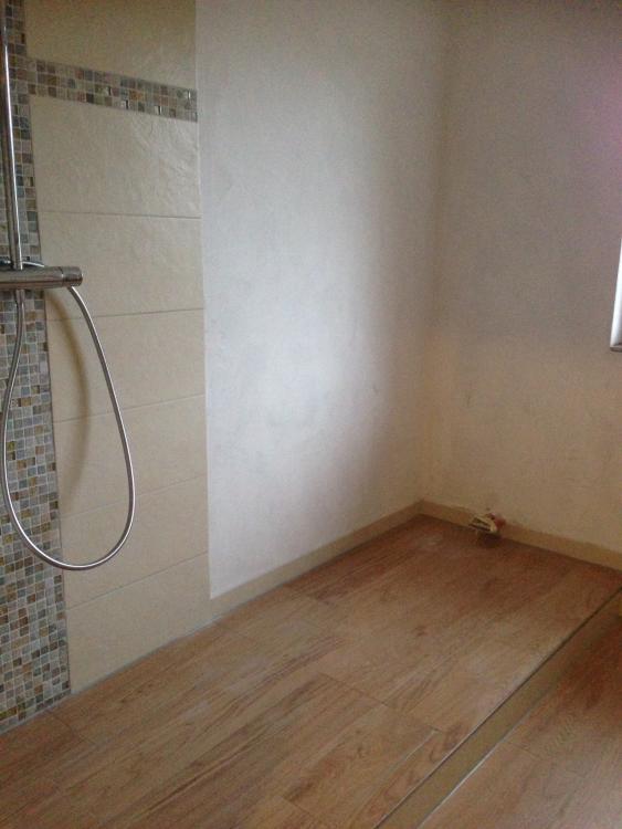

    Meine Bad ist fast fertig, aber was sich so "Fachmann" nennt, ist schon grenzwertig. Was der Fliesenleger so unter fachgerechten Fugen versteht .... unglaublich. Ich überlege Bilder davon an die Handwerkskammer oder Innung zu schicken und beurteilen lassen. Er ist von seinen überzeugt.
    Und darum habe ich noch eine Frage. Ich habe ja einen Podest bauen lassen für die bodengleiche Dusche. Insgesamt geht er über die gesamte Länge des Bades und ist 90 cm breit. Die Höhe beträgt gut 10 cm, mit dem Beton vom Estrich gefüllt, darunter ist schwimmender Estrich in Höhe von ca. 6 cm auf dem Styropor.
    Die große Duschwand von 120*200 cm wird auf gesetzte Ytong Steine platziert, wiegt ca. 60 kg. Aber das kleine Stück, ca. 30 cm, kommt an das Ende der Dusche und liegt auf den Fliesen des Podestes auf. Bei den 60 kg wurde mir gesagt, die würden von dem Estrich nicht auf Dauer getragen, daher die Ytong Steine. Aber wie sieht das bei den 30 cm und ca. 30 kg aus?
    Das ist das Bild und am Ende der wandfliesen soll die Wand hin.

    Eine bodengleiche Dusche auf einem Podest ist und bleibt für mich ein Widerspruch in sich.

    Also das macht für mich genauso viel Sinn wie eine Katze als Zugführer bei der deutschen Bahn. :mauer
    Wenn bodengleich dann ohne Podest, alles andere ist schwachsinn!! :motz
    Zu deiner Frage: das kann halten oder auch nicht. Ich persönlich würde es nicht auf den Estrich ablasten.

    wahrscheinlich meint der TE mit podest den unterbau aus gasbeton - schmaler streifen am boden - auf dem das glas abgestellt wird.

    Der Innung oder Kammer wirds egal sein sondern an einen SV (selber zu beauftragen) zur Bewertung verweisen.
    Der Rest mit verfülltem Beton aus Estrich und Gasbeton liest sich wie "gut gemeint aber schlecht gelungen"

    Irgendwie versteh ich das Problem nicht ganz, ich stimme ja überein, dass die ganze Sache sagen wir mal seltsam aussieht, aber mal ganz ehrlich- wenn ich Angst haben muss, ob die Ytonaufdopplung die geschissenen 90kg Glas halten, was machst du dann, wenn das Weibchen zu dir mit unter die Dusche will?
    ich sehe 2 Varianten:
    a) du reisst die Scheiße nieder und machst es einschl. Statik neu :shades
    b) du montierst das Glas, und stellst dich mit der Frau unter die Dusche. Wenns schief geht, kannst direkt zu Punkt a) gehen. Ansonsten freu dich an der Podestdusche...
