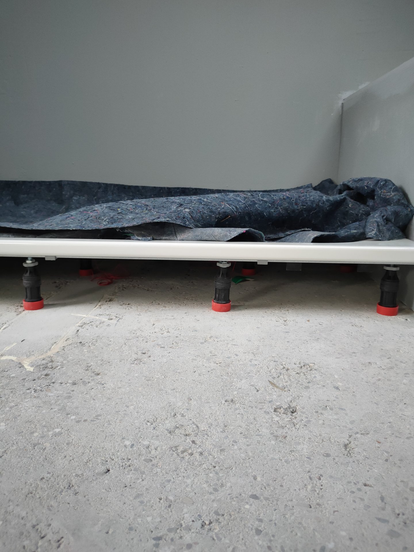

    Hi Leute,
    lasst ihr Duschwannen auf einem Gestell einfach so stehen?
    Oder mauert ihr die Füße ggf. noch kegelförmig ein, um die Duschtasse nochmal zusätzlich gegen seitliches verrutschen (und reißende Silikonfugen) zu sichern?
    Oder unterfüttert ihr die Tasse noch sonstig irgendwie?
    Danke

    Heute verwendet man meist Styroporträger statt Füße.
    ggf wäre 2k PU Schaum keine schlechte Lösung zur Fixierung bei Füßen aber ich würde einfach mal in der Anleitung des Herstellers reinsehen.

    Ist das eine Acryl Duschwanne?
    Normalerweise sind die Füße nur Montagehilfen. Der Rand sollte auch rund um aufliegen.

    Es ist eine Stahlwanne. Der Rand liegt nicht bodengleich auf wegen Fußbodenheizung.
    Wurde so vom Sani montiert.
    Aber ich frag mich halt, ob das langfristig so hält.
    Schwer ist die Wanne schon, und steht in einem U.
    Komplett mehrere cm verrutschen wird die Wanne dadurch sicher nicht, aber mir gehts eher um kleine Bewegungen, die mit der Zeit dann das Silikon reißen lassen könnten.
    Es handelt sich übrigens um diesen Rahmen: MEPA Montagerahmen SF Universal

    Ja genau, das meinte ich mit Wannendichtband, das wird noch zusätzlich mit den normalen Dichtbändern eingearbeitet.
    Styropor scheidet aus, weil a) das Gestell schon steht und damit vom Sani gekauft ist, und b) der Boden nicht eben ist und mit dem Gestell die Dusche zumindest in Waage ist.
    Die Tasse ist in der Tat eine Bette, eigentlich extra Flach wegen Aufbauhöhe.
    Hab mir das daher mal genauer angesehen, was der Sani da gemacht hat, und gesehen, dass er gar nichts vom Estrich weggestämmt hat. Daher auch die enorme Höhe von >15cm. Er meinte, er käme sonst nicht mehr unter die Tasse um den Abfluss anzuschließen.
    Es war halt wie immer: der Monteur, mit dem alles besprochen war, war krank, also kam ein anderer. Und der wusste vom Meister dann wohl nicht alles...
    Hab daher jetzt einfach selbst Hand angelegt, Gestellt weggerückt, Estrich gestämmt, Füße eine Ebene kleiner gemacht. Steht jetzt rund 7-8cm tiefer. Perfekt. Im Nachhinein hätt ich's direkt besser selbst gemacht.
    Dichtbänder macht dann ja sowieso noch der Fliesenleger (hab nur alternative Abdichtung selbst gestrichen). Wobei das ja auch eigentlich kein Hexenwerk ist.
