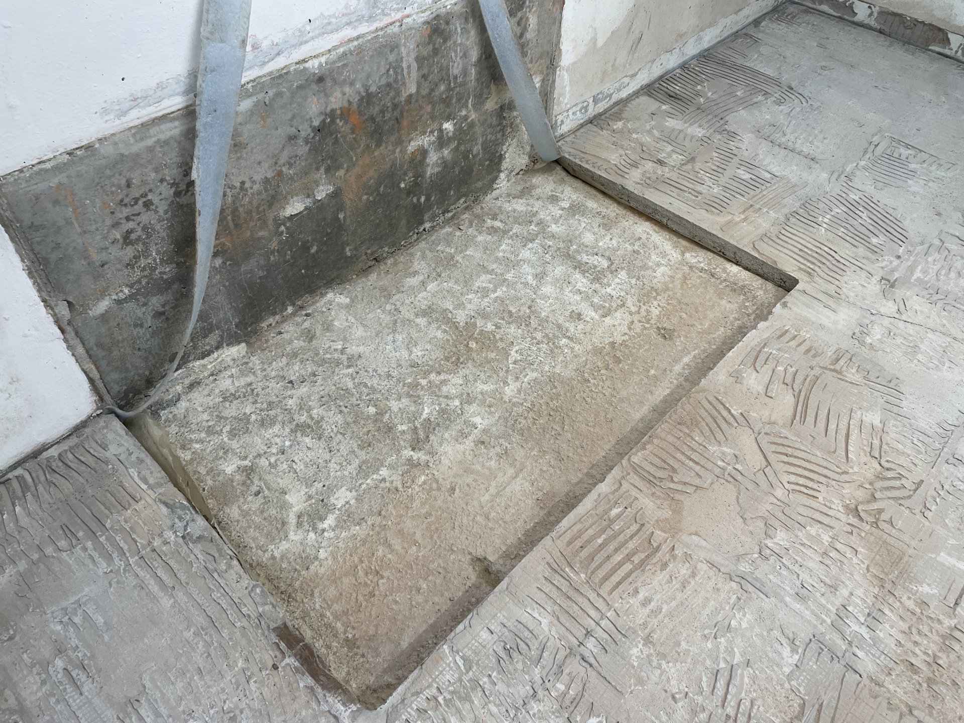

    ich möchte unsere Waschküche neu fließen. Nun hat sich beim Abbruch des Waschmaschinenpodestes herausgestellt, dass dieses nicht auf den Estrich, sondern direkt auf die Bodenplatte gemauert war. Ich möchte jedoch kein neues Podest sondern den Raum durchgehend Fliesen. Wie „Stückel“ ich korrekterweise den E-Strich an?
    Ich hätte es wie folgt gemacht:
    1. Randdämmstreifen an die Beton Außenwand
    2. Baufolie auslegen ggfs mit bestehender Baufolie des alten E Strichs verbinden
    3. Kanten des alten Bestandsestrichs grundieren
    4. Schnellestrich rein
    5. Nach aushärten mit E-Strich Klammern die Übergänge großzügig verklammern/verharzen
    6. Normal drüber Fliesen als wäre es eine Fläche
    Denkt ihr das klappt so ohne das Risse entstehen im Fliesenbelag?
    Entkopplungsbahn fällt raus dann komme ich zu hoch.
    Danke euch vorab!
