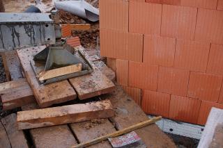

    Bei unserem Haus wurde heute mit mauern begonnen. Die Außenwände des EG sind fast fertig gestellt. Als wir uns das Ganze ansahen, haben wir folgendes vorgefunden:
    Was sagt man denn dazu?
    Möglicherweise hat die Baufirma vor, wenn der Kran weg ist, die Ecken mit Mörtel wieder anzukleben, keine Ahnung. Freitag Spätnachmittag, konnten noch nicht mit denen sprechen. Wir befürchten jedoch, dass sich hieraus eine Wärmebrücke ergibt und diese Ecke dann noch anfälliger für Kondenswasser / Schimmel ist. (kommt direkt Putz auf die Ziegel, keine weitere Wärmedämmung)
    Sind unsere Befürchtungen berechtigt? Oder braucht man das nicht so eng sehen?
    Bin mal auf eure Beurteilungen gespannt.
    Danke für alle Kommentare!
    (wir erstellen noch einen zweiten Thread mit einer weiteren "Merkwürdigkeit")

    sieht unglücklich aus, ist aber zu reparieren.
    würde nach Fertigstellung ein Auto vor die Ecke fahren und die Ecke so abbrechen würde ja auch niemand die Ecke abreissen....

    30er Mauerwerk? Monolithisch?
    ...ist eh eine grosse Wärmebrücke....:biggthumpup:

    36,5 cm T12 von Wienerberger

    eben! und das soll durch sowas ja nicht noch schlimmer werden :cry

    Wer hat das den geplannt? Der Fischerchor?
    So baut man heute doch nicht mehr.

    So wurde es festgelegt, wenn der Kran weg ist wird die Ecke repariert.
