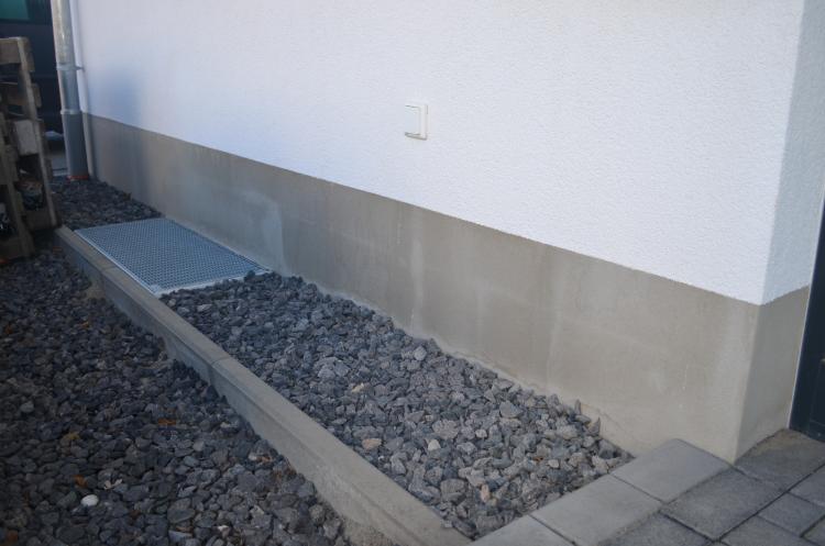

    heute morgen habe ich die Flecken wie auf dem Bild bei uns am Sockel festgestellt. Es war eich recht hoher Temperaturunterschied von gestern (recht mild, bis zu 11 Grad) zu heute morgen (etwa -1 Grad). Die eckige Form lässt mich vermuten, dass es etwas mit der Dämmung darunter zu tun hat. Ist das "normal" bzw. kann das Spätfolgen mit sich bringen? Wir wohnen jetzt seit etwa einem Jahr in dem Neubau. Wenn es nur eine optische Sache ist und das dann auch nicht mehr zu sehen ist, wenn wir den Sockel auch demnächst gestrichen haben, wäre das ja nicht so schlimm.
    Besten Dank schon mal für eure Ratschläge und Meinungen.

    Es sind die Platten. Es gibt leichte Temperaturuntschiede zwischen Platte und Fuge zwischen den Platten.
    Da wo es kälter ist wird sich auf Dauer mehr Staub anlagern und man wird das dann auch
    bei trockener Fassade irgendwann sehen.
    Wenn ihr den Sockel (falls technisch zulässig) in einem Anthrazitton streicht, wird das sehr lange
    nicht sichtbar sein. Je heller die Farbe desto schneller wird es optisch sichtbar.

    Ach so, verstehe. Ist dann ja mehr eine optische Sache, die ich wie von dir beschrieben in den Griff kriegen könnte. Besten Dank für die schnelle und verständliche Antwort!

    kleiner Nachtrag:
    ich gehe davon aus, dass die Platten im grauen Bereich für Sockelbereiche zugelassen sind !?
    Also nicht "einfaches" Styropor, sondern Styrodur oder andere Perimterdämmstoffe.

    Ja genau, es ist Styrodur, hab nochmal nachgeschaut.
