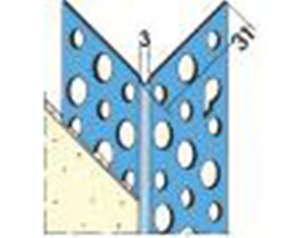

    ich will die mit GK verkleideten Fensterlaibungen mit Eckschutzprofilen verstärken. Nun bin ich am überlegen, ob ich die Profile aus Alu bzw. verzinkten Stahl oder lieber die aus PVC nehmen sollte. Ich habe schon versucht Vor- und Nachteile herauszufinden aber leider bisher erfolglos. Kann mir vielleicht jemand helfen?

    Kunststoffprofile tragen eher mehr auf, es braucht mehr Spachtelmasse. Dafür sind sie fehlerverzeihender.
    Aluprofile kann man dünner spachteln, sie sind aber etwas kniffliger zu verarbeiten.

    Maze, das bezieht sich hierauf
    sage mal, dummes Geschwätz
    nimm die Alu , manchmal 25 x 25 , gibbes in jeden Baumarkt , @Gipser nimmt die auch an und ab :winken

    Alu, ordentlich Schmatze auf die Kante druff, Profil andrücken, abziehen und fertisch. ;)
    Nach dem Trocknen beispachteln und alles top.

    habt vielen Dank für Eure Antworten.
    Ich werde Alu Profile nehmen. Noch eine Frage, man kann die doch auch antackern (hat mir ein Trockenbauer empfohlen)? Hat das gegenüber Uniflott und Co. Vorteile? Was haltet Ihr davon?

    Absoluter Nonsense - Damit verdrehst du das Profil nur, bzw. verbiegst es beim Tackern und liegt nicht mehr spannungsfrei.
    Wenn du die Leiste in das Spachtelbett andrückst, kannst du das Profil sowieso nur noch mit hohem Kraftaufwand bewegen (Adhäsion), hier muss nichts getackert werden.
    https://www.youtube.com/watch?v=eEvmugRd0es
    Die Alukante bleibt auch nach dem Spachteln sichtbar, also nicht versuchen alles unter Uniflott zu verbergen. :winken
