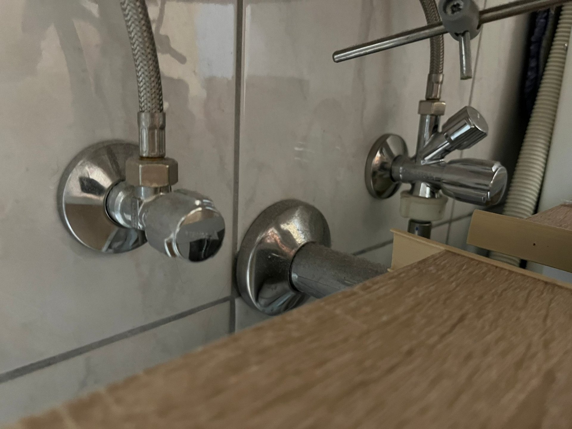

    nach einer Legionellenuntersuchung gab es über drei Ecken die Rückmeldung:
    "Eckventil nicht gängig, da kein Absperrventil, Mischwasser nicht auszuschließen."
    Ich vermute es muss ein anderes Eckventil eingebaut werden. Versteht jemand was mit "nicht gängig" gemeint ist? Klemmt es oder ist es veraltet?
    Am rechten (siehe Foto) ist die Waschmaschine noch mit angeschlossen.
    Danke & viele Grüße

    Hast du denn überhaupt mal versucht das Ventil zu betätigen ?

    Die meisten Eckventile werden nicht regelmäßig betätigt und lassen sich dann gar nicht mehr bewegen.
    Da bei Mischarmaturen nicht sicher ausgeschlossen werden kann, dass auch bei Endstellung des Hebels noch ein Anteil des jeweiligen nicht zu prüfenden Wassers mit ausfließt, sind die Probenehmer gehalten, das Eckventil abzusperren. Gewissenhafte Probenehmer tun das auch.
