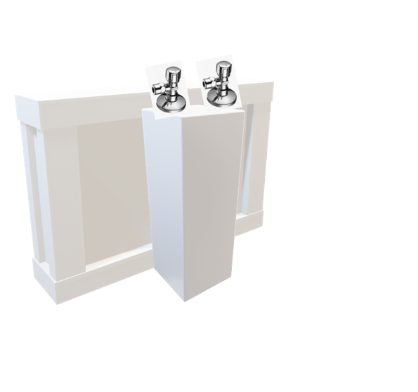

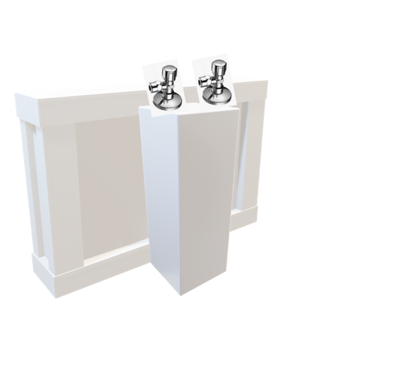

    Hallo in die Runde..
    ich habe mal wieder eine etwas speziellere Frage.
    Bauartbedingt kann ich die Wasserleitungen / Abwasserrohr nicht innerhalb der Wand installieren, dass bedeutet die Leitungen / Rohre kommen vor (ausserhalb) der Wand aus dem Boden.
    Die Leitungen etc. werden mit einem Koffer verschalt ....und direkt davor wird das Waschbecken mit UNterschrank montiert. Die Schubladen des Unterschrank müssen dazu entsprechend gekürzt werden um ausreichend PLatz zu haben für die Verkofferung.
    Um die Schubladen nicht zu stark zu kürzen , würde ich gerne die Eckventile und Abwasserrohr auf der Oberseite herausführen......
    Zum besseren Verständnis habe ich mal wieder eine grobe Skizze gemacht, siehe Anhang....
    Leider finde ich im Netz nur Montageplatte mit Fittinge in 90 Grad.
    In meinem Fall müssten die Fittinge jedoch gerade (also in 180 Grad) weiterlaufen....
    Vielleicht hat mir jemand einen Tipp ????
    DAnke wie immer für eure Mühe !!!!!

    Ich verstehe das Problem nicht. Die Wandscheiben lassen sich doch in jede Richtung montieren und bei Platzmangel kann man gänzlich drauf verzichten und mit Übergangsmuffen arbeiten. Man muss dann allerdings die ankommenden Leitungen sicher abfangen.

    Hallo Chris84,
    danke für den Link... das wäre schon mal eine erste Idee ....
    @Fred Astair
    Das ist genau der Punkt wie kann ich die Leitung dann technisch korrekt fixieren ...??? Ich muss ja hier eine absolut stabile Montage hinbekommen.
    damit man auch in Zukunft hier paar Eckventile sicher anschrauben kann :-)
    Daher finde ich den Artikel von Chris schon ziemlich passend....da könnte ich die Wandscheibe horizontal platzieren (entsprechend aufbohren, damit die Wasserleitung durchpasst) und das Teil draufschrauben ...
    Vielleicht gibt es noch passendere Alternativen ??
