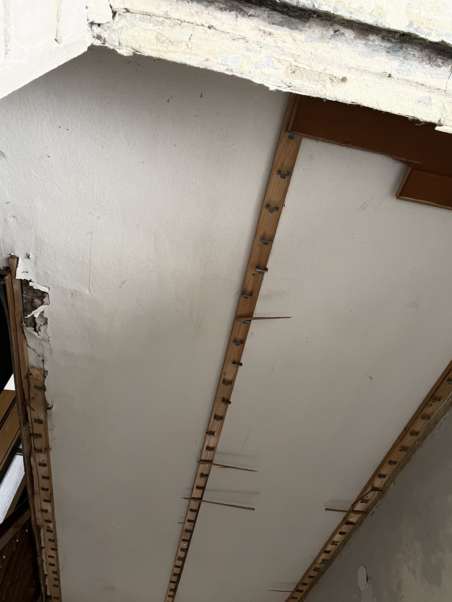

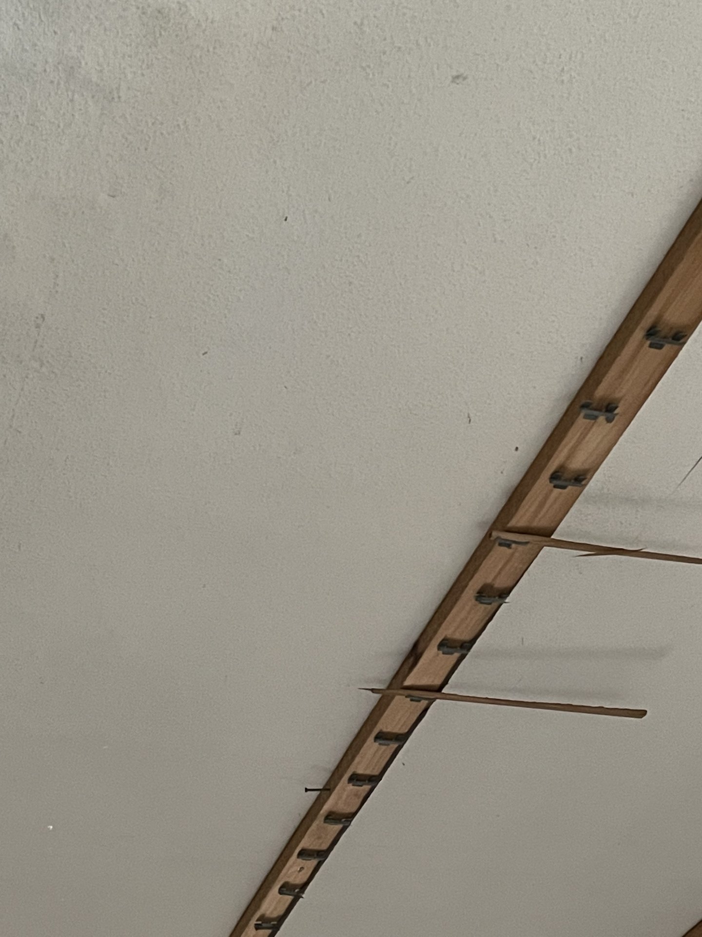

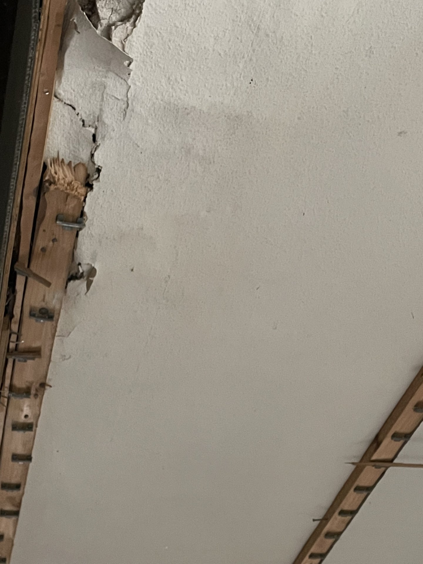

    Da wir angefangen haben, einen Altbau (1901) zu sanieren, lese ich hier schon einige Tage mit. Nun aber auch angemeldet mit meiner ersten frage.
    Wir Haben geplant, die Decke mit Rigipsplatten auf Unterkonstruktion abzuhängen. In vorbereitung auf dieses Vorhaben, habe ich in den Räumen im EG bereits die alte Holzvertäfelung an den Decken abgemacht mit einem Kuhfuß.
    in manchen räumen waren diese Vertäfelungen an einer UK (welche auch in den Wänden verschraubt ist), wurde wohl im laufe der Jahre von den Vorbesitzern "neu" gemacht. im Eingangsbereich allerdings, war die Holzvertäfelung direkt an der Decke angebracht. Raumhöhe etwas um die 3 Meter.

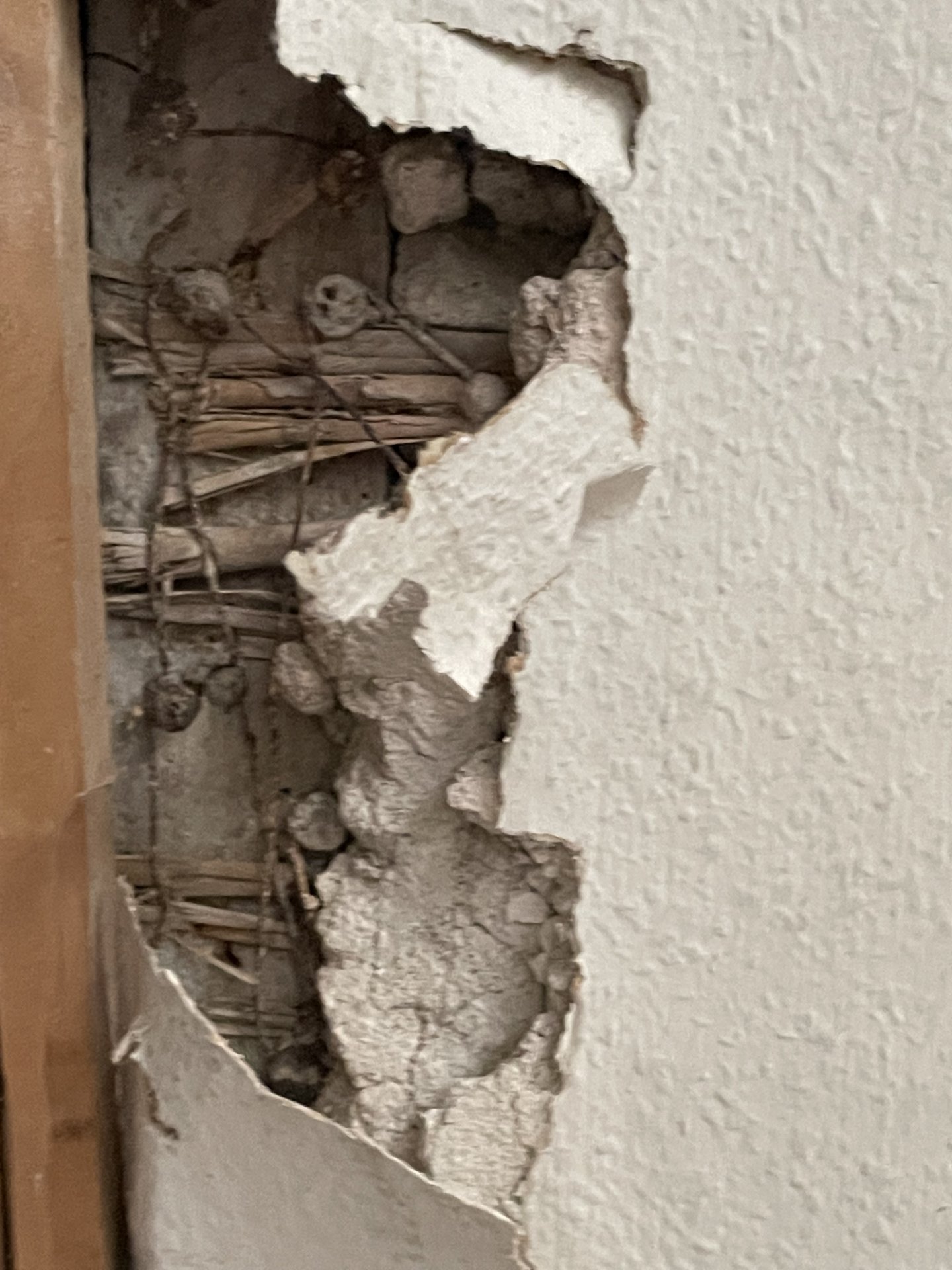

    Ich dachte erst, die Decke die zum vorschein kam ist auch eine Art Rigipsdecke aus früheren Zeiten. Es ist anzumerken, dass ich sehr wenig Ahnung habe. Da diese Decke an manchen Stellen, an denen die Dachlatten für die alte Holzvertäfelung angebracht sind, schon beschädigt war, dachte ich dass ich mal drunter schaue - da merkte ich, dass dies gar keine "alte Rigips Konstruktion war. Mir kam etwas Geröll und Stroh entgegen. Daher meine Fragen:
    -Ist das, was auf den Bildern zu erkennen ist, eine sogenannte Strohmattendecke?
    -Ist diese Decke durch die zu sehenden lächer irreperabel beschädigt?
    -Aufgrund der Raumhöhe von circa 3 Metern war sowieso angedacht, die neue Rigipsdecke niedriger abzuhängen. Sollte man davor die alte Strohmattendecke entfernen / besteht die gefahr, dass diese in einigen Jahrzehnten irgendwann "runter kommt" ?
    -Von unten sehe ich durch die Strohmattendecke kaum etwas von der Holzbalkendecke des Hauses. Um die Holzbalkendecke einzuschätzen, ist dies ratsamer von Oben (Boden wird sowieso im 1. og rausgerissen) zu tun?
    Danke und Grüße!

    Noch mal die Frage: Macht es sinn, diese schafhaften Stellen irgendwie zu befestigen? Zumindest mit etwas Spachtel oder Ähnlichem? Mit was würde es am besten gehen, damit es bombensicher hält?
    Ist egal wie es hinterher aussieht, es geht darum, dass wir bald die neu errichtete UK mit GK zuschrauben. Ich habe bedenken, dass im Laufe der Jahre, die Risse in der Alten Schilfdecke weiter reißen durch die Schwingungen der darüberliegenden Holzbalkendecke/Boden und ich am Ende den Kram sozusagen in meiner neuen GK Decke herumfliegen habe.

    Stroh- oder Schilfmatten waren zur Bauzeit deines Hauses (und schon lange davor und noch ein halbes Jahrhundert danach) absolut übliche Putzträger.
    Ich vermute, dass der Putz in der Vergangenheit schon mal nicht fachgerecht repariert wurde. Beim Anbringen der Latten wurden dann weitere Schäden an der Decke verursacht. Das ist auf jeden Fall reparabel. Will man das anständig machen, bedeutet dies: Tapete runter, alle losen Stellen abklopfen, erforderlichenfalls den Putzträger erneuern, mit einem zum ursprünglichen Putz kompatiblen Material ausbessern.
    Da dir an der Originalität des Hauses nicht gelegen ist, kann dir das alles egal sein. Die Fehlstellen werden hinter den Gipsplatten nicht zu sehen sein und ob da ein bisschen alter Putz drauf rieselt, ist völlig Wumpe. (Wobei ich persönlich nicht nachvollziehen kann, wieso man bei grade mal drei Meter Raumhöhe die Decke abhängen will. Da ist man doch eigentlich um jeden Zentimeter froh, den man vielleicht noch zusätzlich gewinnen kann ...)
