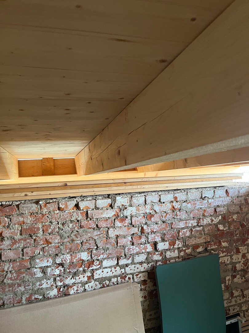

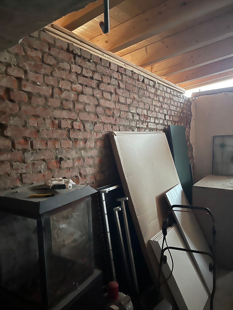

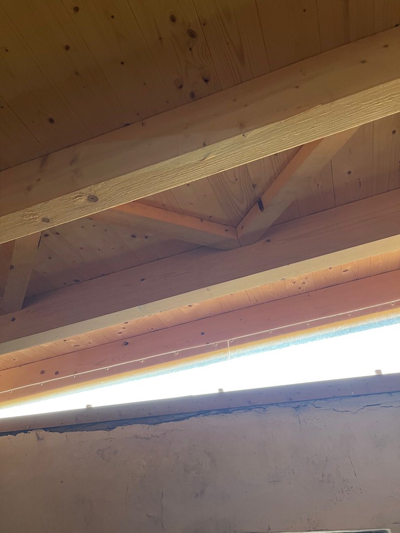

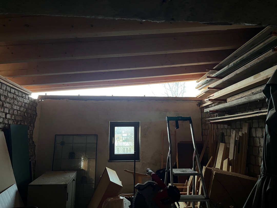

    Guten Tag,
    wir hatten mal eine Garage. Deren Dach haben wir entfernt (multiple Gründe) und im Nachgang wurde das Dach des Carport darüber gezogen. Wir dachten damals, es wird nur Abstellfläche, und daher ist das alles offen, also zieht Wind rein.
    Nun möchte ich aber meine Werkstatt da einbauen. Die wird nicht dauernd geheizt, aber Winddicht wäre schon ganz gut.
    a) Seitlich sind diese "Kammern", da hatte ich erst überlegt, ob ich Styroporplatten setze und diese abdichte, aber da darf man ja keinen Schaum benutzen, der löst die Platten wohl auf.
    Nächste Idee: Steinwolle rein zu drücken, vorne eine Platte Holz (OSB) dran und diese abdichten. Da gehts schon wieder los, wie dichte ich das am Besten ab? Muss ja auf der einen Seite am Mauerwerk dicht sein, auf der anderen am Holz.
    b) Hinten ist eine größere Öffnung. Das ist eine Wetterseite, allerdings mit einem Dachüberstand. Da dachte ich an eine Sandwichplatte. Auch hier: wie schließe ich die an?

    2. Ich würde so vom weitem Ytongsteine nehmen und diese verkleben bevor noch der Waschbär, Marder und sonstiges Getier einzug hält. Die kann man gut schneiden und anpassen und leicht sind sie auch. Ab und an werden die auf Kleinanzeigen verschenkt bzw günstig angeboten.

    1. die Nutzungsänderung ist schon eingetragen, also rechtlich dicht ;)
    2. gemauert hab ich noch nie, aber auch da, egal wie gut ich die schneide, ist ja oben zum Holz eine kleine Lücke. Wie schließe ich die dann?

    Entweder mit Quellband oder eben einfach mit Mörtel beim Mauern.

    Die Steine würde ich nur kleben und am kann die super auf den mm zurecht sägen.
