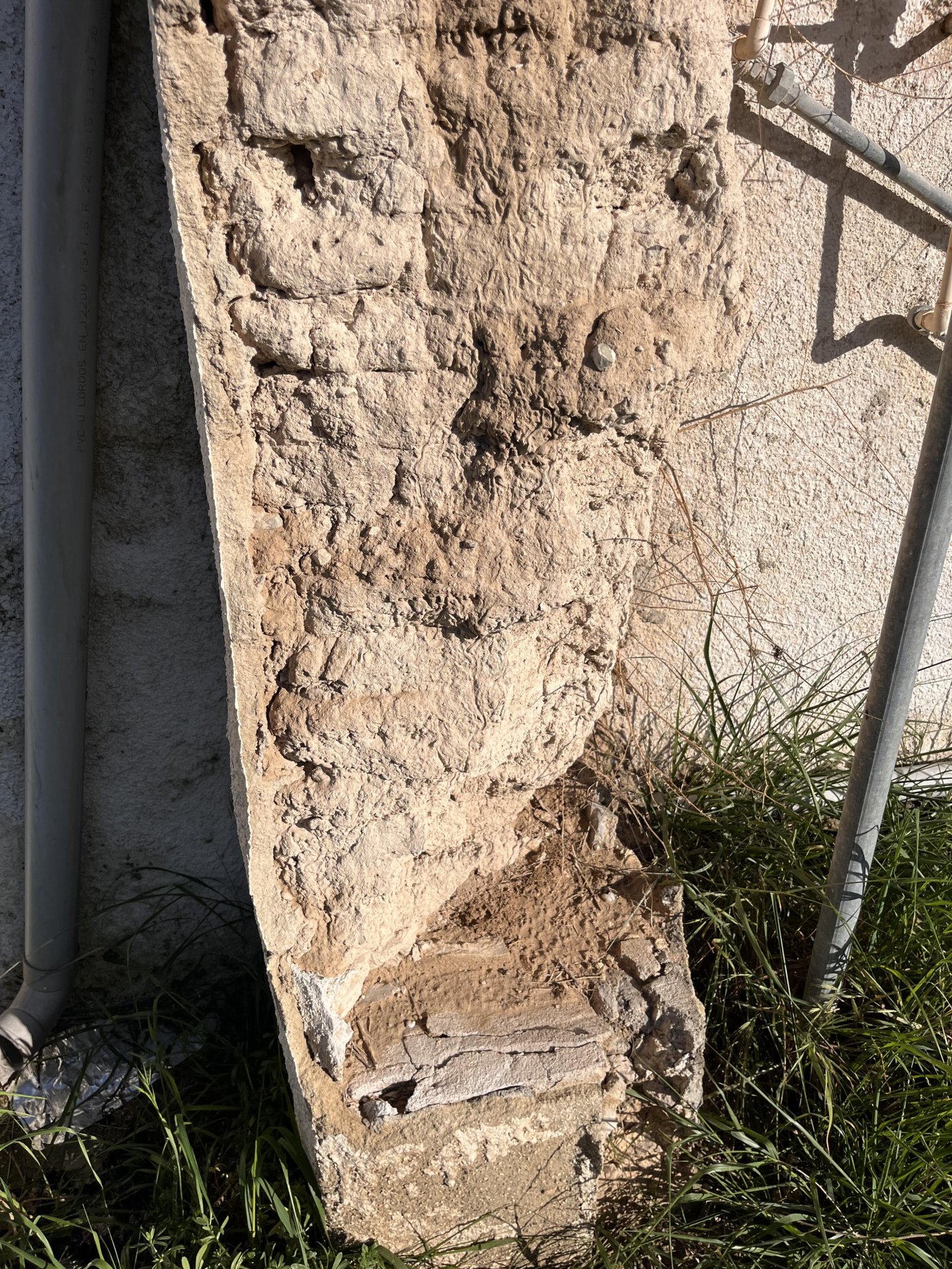

    Einen wunderschönen Guten Tag,
    Eine kurze Vorgeschichte zum besseren Verstehen warum ich Euch um Rate frage. Ich habe auf Zypern ein Haus geerbt, erst mal ganz schön aber die Welt dreht hier schon etwas anders….
    Also das Haus wurde irgendwann rund 1950 gebaut, natürlich mit Baumaterialien welche man hier so benutzt hat zu der Zeit. Nun würde ich das Haus doch gerne renovieren. Aber die Substanz macht mir dann doch etwas Sorgen.
    Wenn mich meine „Leihen“augen nicht täuschen ist das gesamt Haus aus „Sandsteinplatten“ gebaut, diese wurde dann recht großzügig verputzt. Natürlich hat nie irgendwer irgendwas an dem Haus getan. So kam es wie es kommen musste. Das Haus hat langsam aber sicher Feuchtigkeit von unten gezogen. Die Wände sind zwar schön dick aber gaben natürlich langsam nach und sind untenrum feucht und bröselig.
    Die lokalen Bauunternehmer und Statiker sehen da kein großes Problem drin, ich habe aber keine echte Lust Geld rein zu stecken um bald wieder von vorne beginnen zu werfen. Es gibt folgende Vorschläge:

    So sahen die Mauern da mal aus wenn diese nicht nass sind!

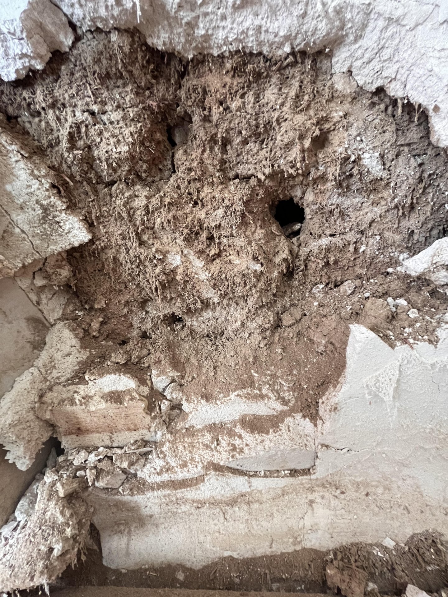

    Der nasse Stein ist völlig bröselig und nicht mehr stabil finde ich.

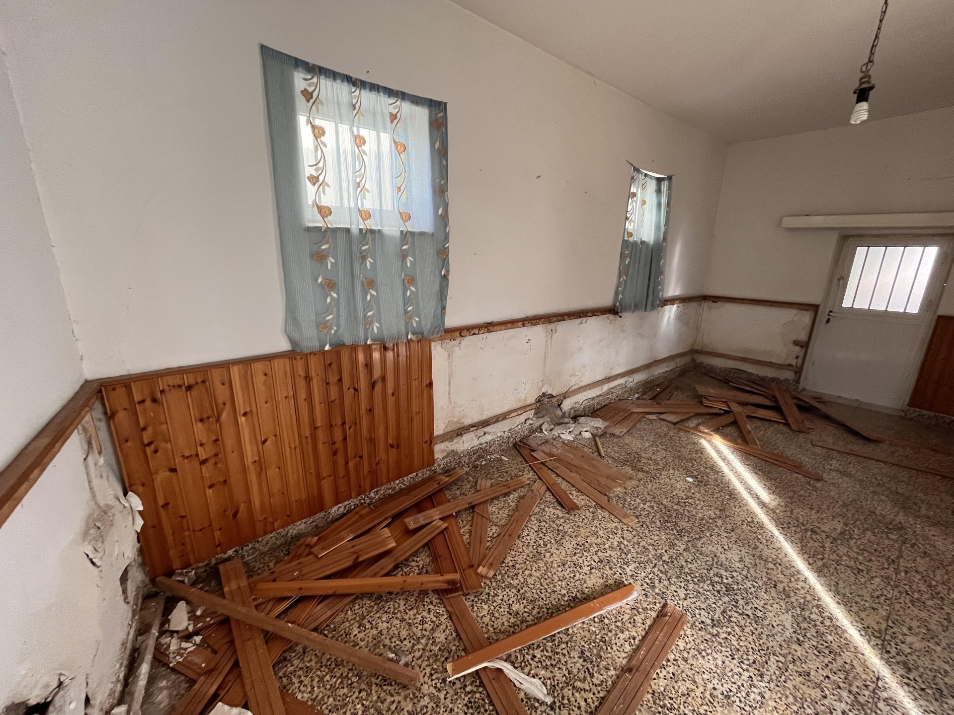

    Meinen Opa hat es wohl gestört er hat es mit Holz verblendet ;)

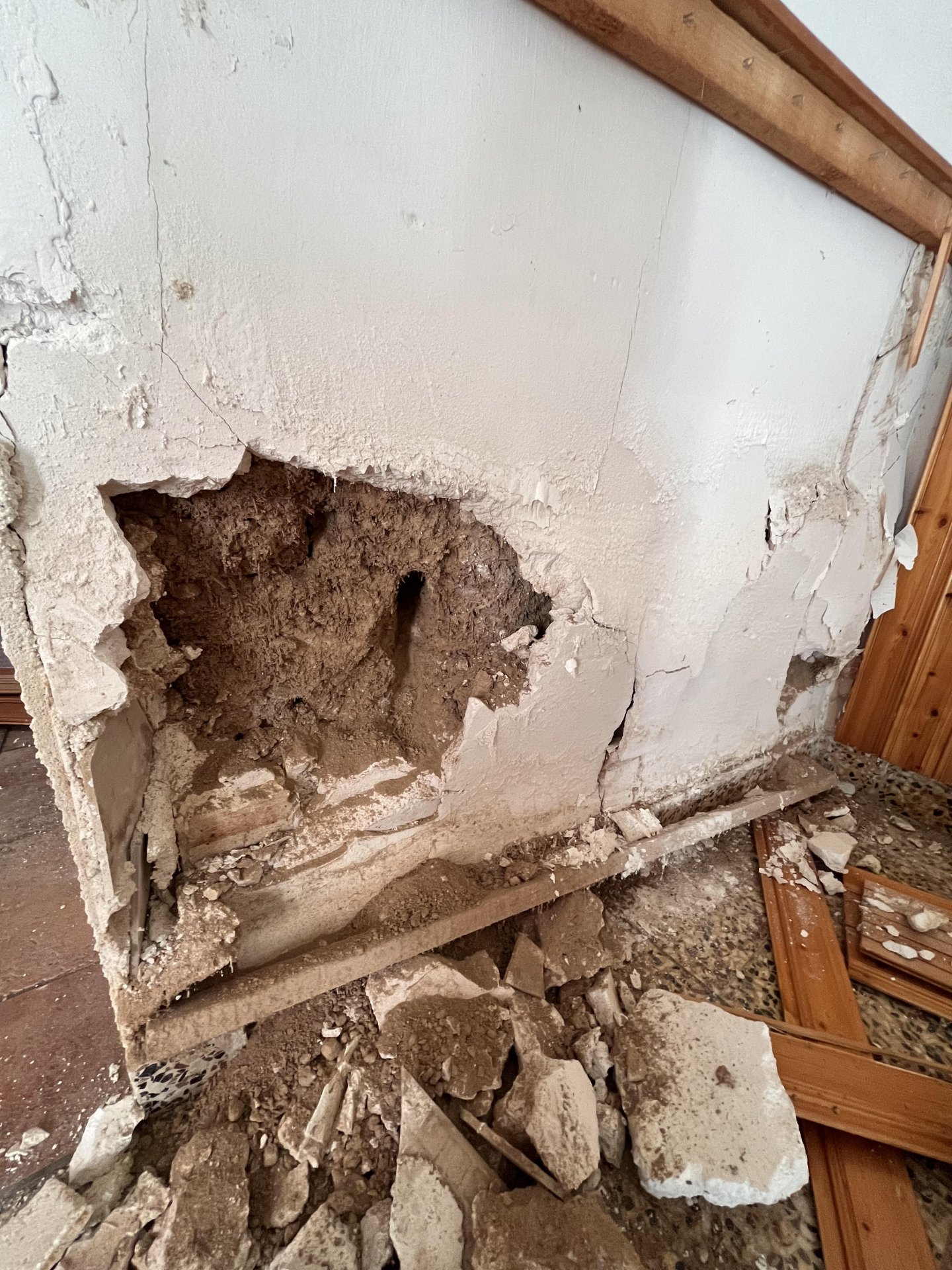

    Das Loch habe ich gemacht um es besser sehen zu können, das Einsacken war schon und ist dort am stärksten.
