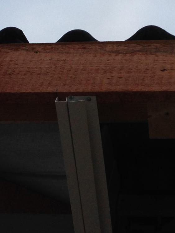

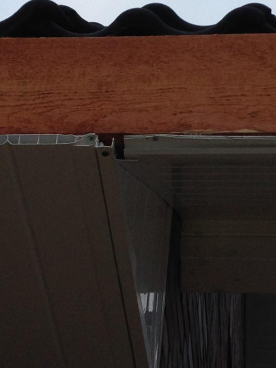

    Hallo liebes Forum,
    ich habe eine Frage bezüglich meines Gesims, ich finde den Abschluss etwas unglücklich zumal ich meine das man hier ein Winkelprofil anbringen müsste.
    Die Zimmerer geben mir leider keine Antwort auf eine solche Frage (Hören sie auf zu meckern, wir sind noch nicht fertig)
    Wie seht ihr das ?
  2. #2 Thomas B, 10.10.2013
    Thomas B
    Thomas B
    17.08.2005
    11.181
    Dipl.Ing.
    Das ist milde formuliert!
    Ob der Zimmerer das hätte besser machen müssen, hängt natürlich von den planerischen Vorgaben ab (Ausführungspläne, Angaben vor Ort durch den Bauleiter, was auch immer).
    Diese Platikteile als Sichtschalung kann ich auch nur als schlechten Witz ansehen. Die offenen Enden sind sicher ein netter Nitsplatz für Kleingetier. Optisch unmöglich, technisch genauso, planersich ebenso...und das Material...naja.
  3. #3 Gast036816, 10.10.2013
    Thomas - hier sieht man doch das an der planung gespart wurde. der handwerker kommt morgens mit einem baukasten zur baustelle und fängt an zu basteln. dann kommt die frage der ästhetik. eigentlich geht es umgekehrt ohne baukastenmaterial sondern mit ausgewählten teilen.
