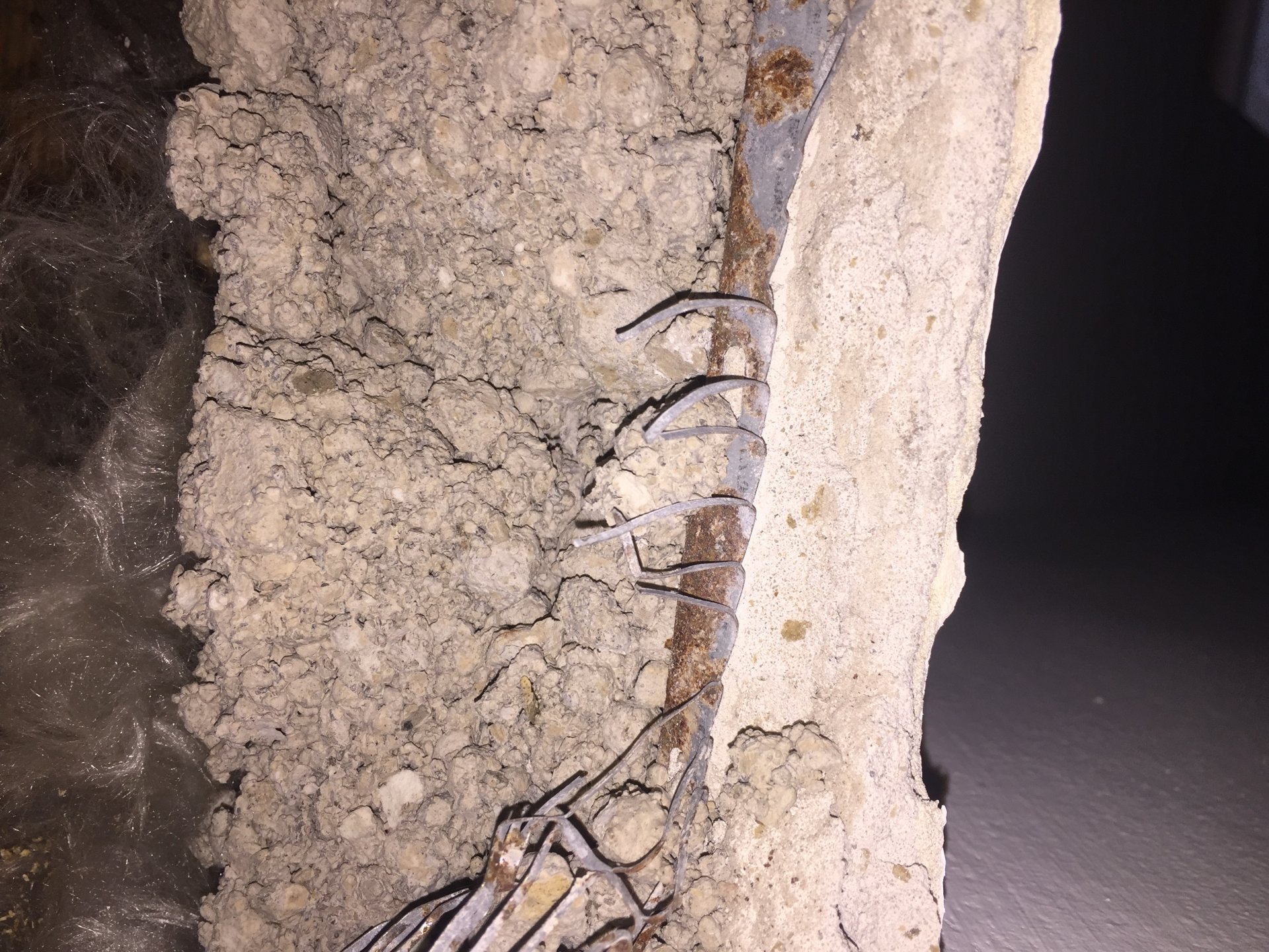

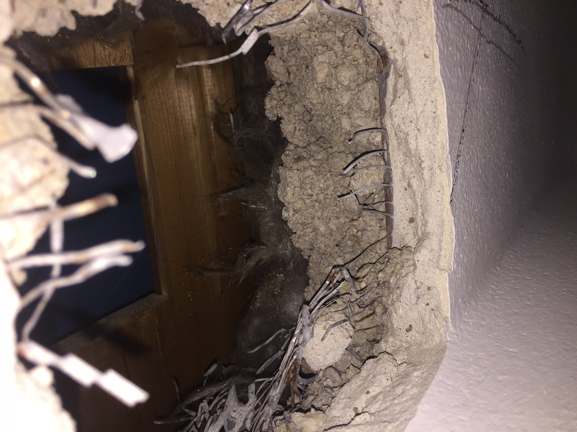

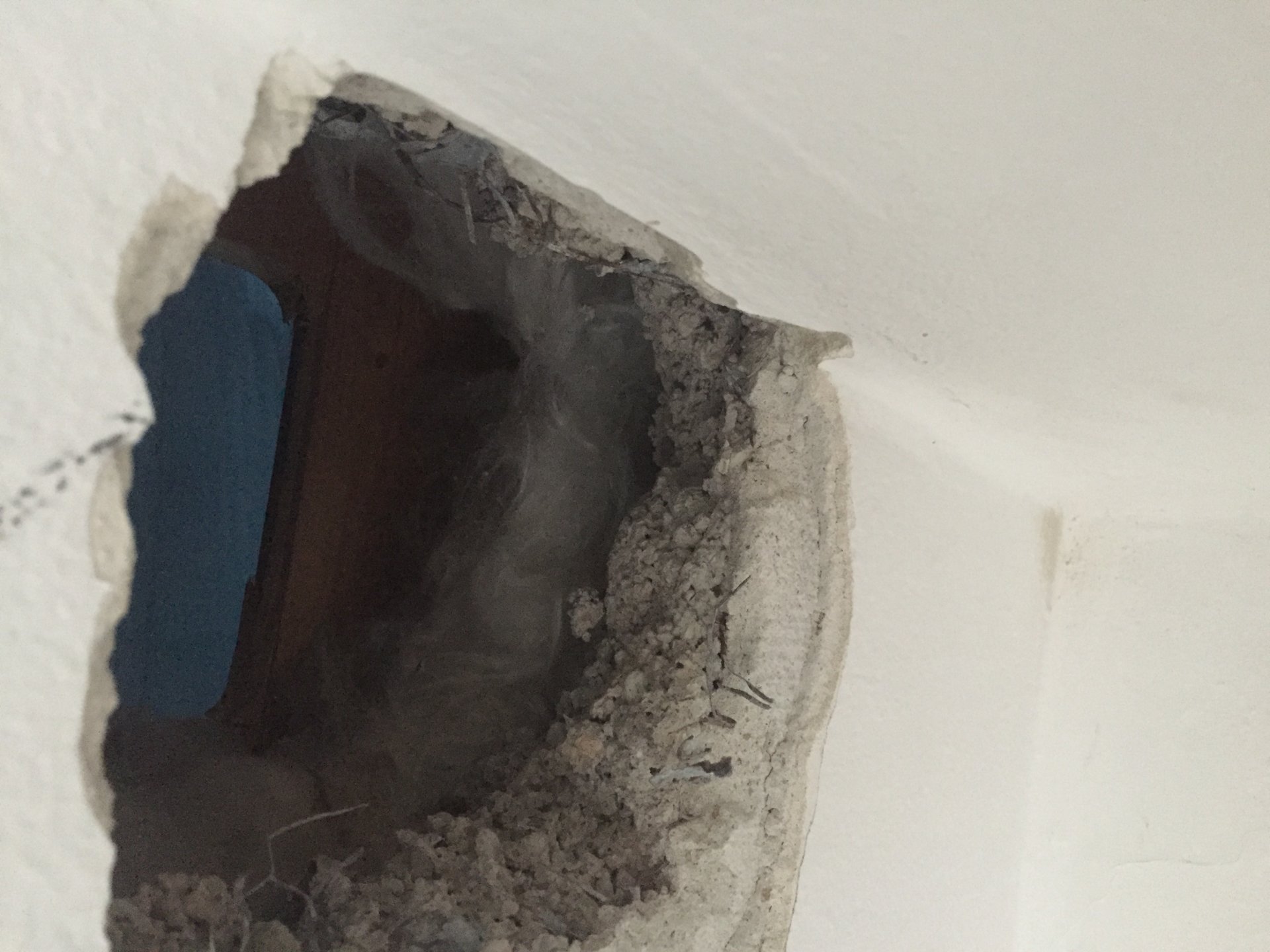

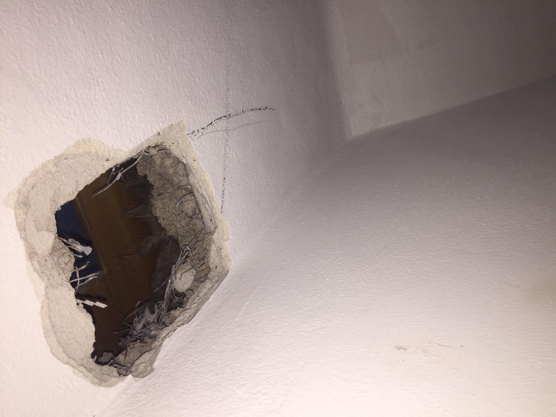

    Guten Tag zusammen,
    vorweg vielen Dank für unzählige Stunden Lesematerial und die vielen guten Tipps hier im Forum. Nun ist es aber an der Zeit auch selbst hier aktiv zu werden und meine erste Frage zu stellen :)
    Ich bin aktuell an der Sanierung unseres Bestandbaus (1963), hier soll u.a. auf Spots in den Decken gesetzt werden. Im Obergeschoss stehe ich nun vor der Frage wie ich hier mit der Decke und dem Einbau der Spots vorgehen soll. Für die Sanitärleitungen habe ich bereits Durchbrüche zum Dachboden gemacht, hierbei ist mir aufgefallen, dass die oberste Geschossdecke doch recht "dünn" aufgebaut ist (siehe Bilder). Putz/Armierung aus Metall/Leichtbeton(?)/Dämmung/Holzdecke
    Konkret ergeben sich für mich (als einfachen Heimwerker) zwei Möglichkeiten:
    a) Abriss der bestehenden Deckenkonstruktion und neu Beplankung mit Rigips. Ist dies "einfach" so möglich?
    b) Einbau der Spots direkt in die bestehende Decke. Habe hier z.B. an die Kaiser ThermoX Dosen für Hohlraumdecken gedacht. Falls dies überhaupt so möglich ist?
    Hat hier jemand Erfahrungswerte, oder noch andere Ideen? Bin über jeden Rat / Idee dankbar.

    Vlt frage ich mal anders: Ist es wirklich so einfach möglich (wie ich es mir vorstelle): die bestehende Decke rausreißen, dann evtl. Holz Unterkonstruktion (ist die wirklich notwendig?) und anschließend einfach per Rigips neu verkleiden?

    Möglich ist das schon und auch nicht unbedingt die ganz große Handwerkskunst. Aber ich weiß nicht ob Du dir gerade ein Bild von der Sauererei und den Schuttbergen machen kannst...
    Man bekäme wohl auch Spots in die alte Decke, aber die Kabel müssen halt auch urgendwo rein und wenn man dann evtl. kreuz und quer „schlitzen“ muss, dann vertragen das auch nicht alle Decken.
