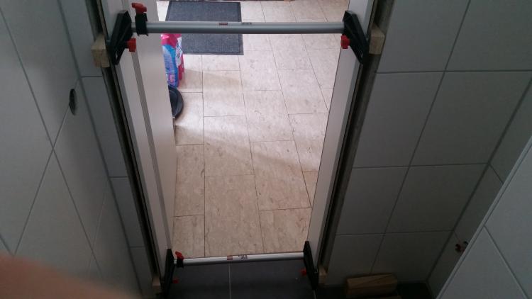

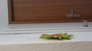

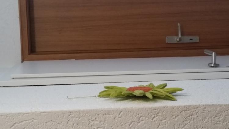

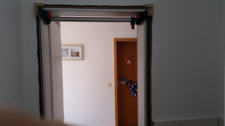

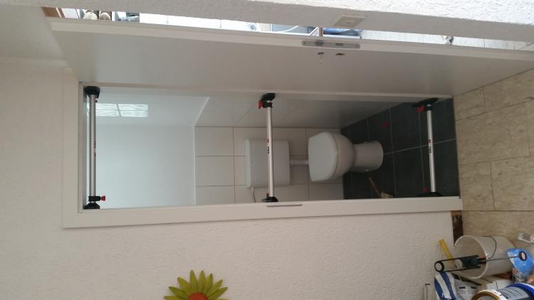

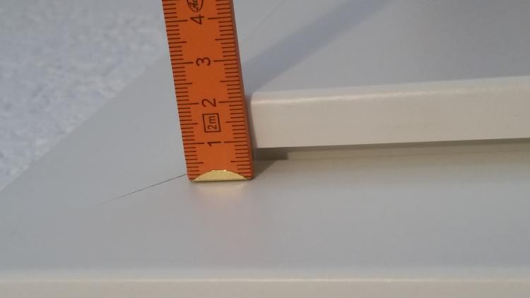

    ich tausche gerade einige Innentüren aus. Eine Tür bringt mich zum verzweifeln :mauer
    Die Zarge ist ausgerichtet und sowohl waagerecht wie senkrecht im Lot. Die Zarge ist verkeilt und ich habe versucht, die Tür einzuhängen. Beim ersten Versuch hatte die Tür sehr viel Spannung und sie ging nicht zu. Ich habe daraufhin den Rahmen nochmal nachjustiert und die Bandaufnahme etwas erweitert. Die Tür schließt sauber, aber in der oberen Hälfte habe ich einen 8mm breiteb Spalt zwischen Türblatt und Rahmen (Zarge). Bilder hängen an.
    Ich weiss nicht, woran das liegen könnte?!? Hat jemand eine Idee oder Tipp?
    Vielen Dank vorab!

    Hallo René,
    Dein Türblatt ist windschief. Das ist nicht unüblich.
    Ich setzte immer zuerst die Bandseite des Futters ins Wasser und hänge dann das Türblatt ein. Danach richt ich die Schließblechseite nach dem Türblatt aus. Dann passt es!
