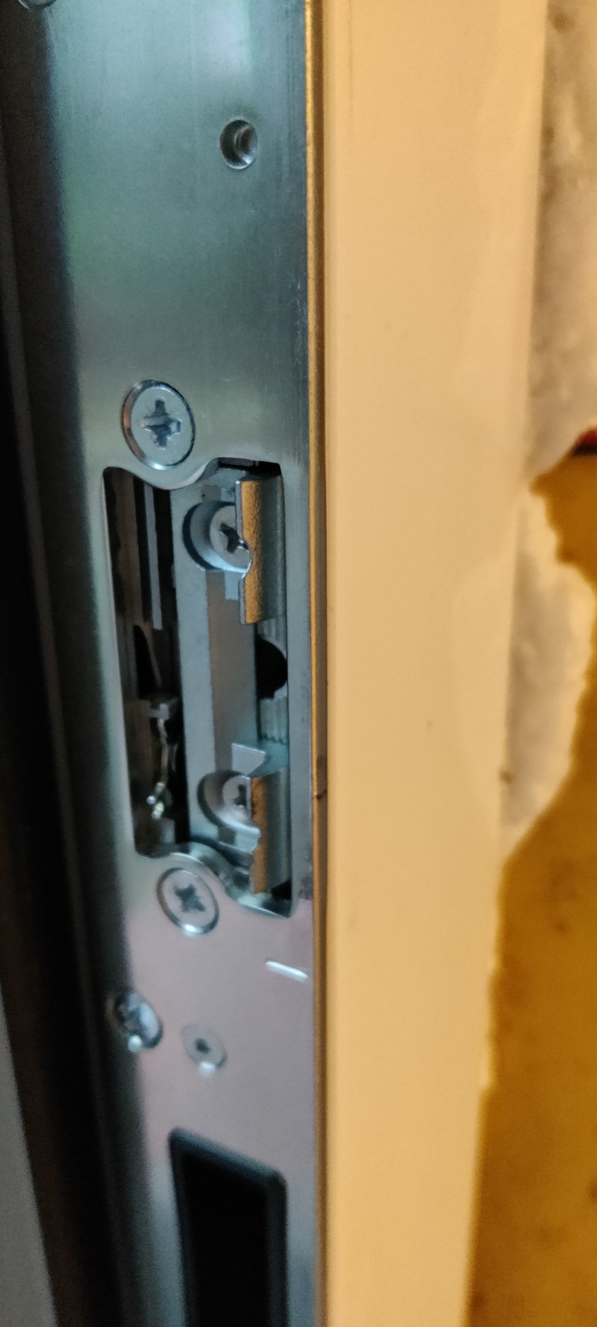

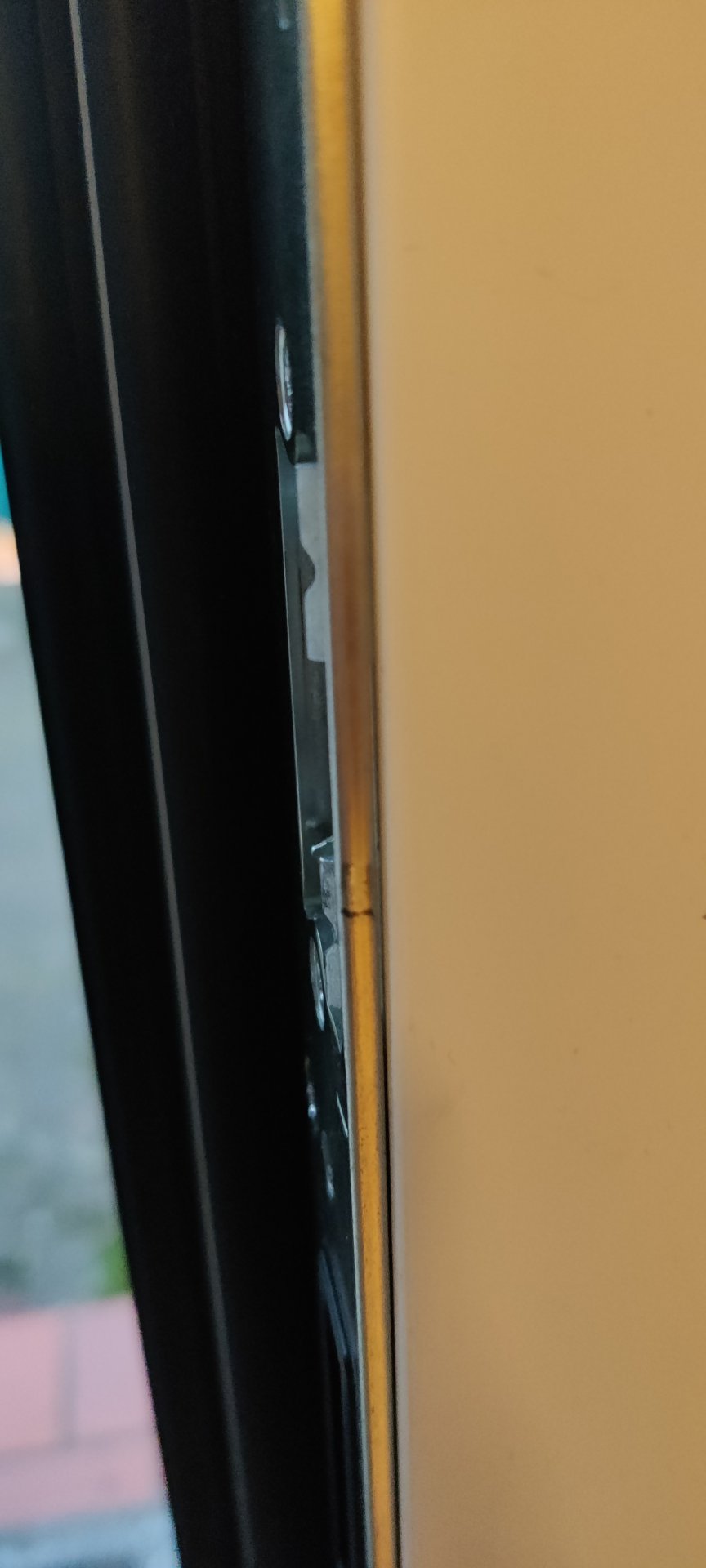

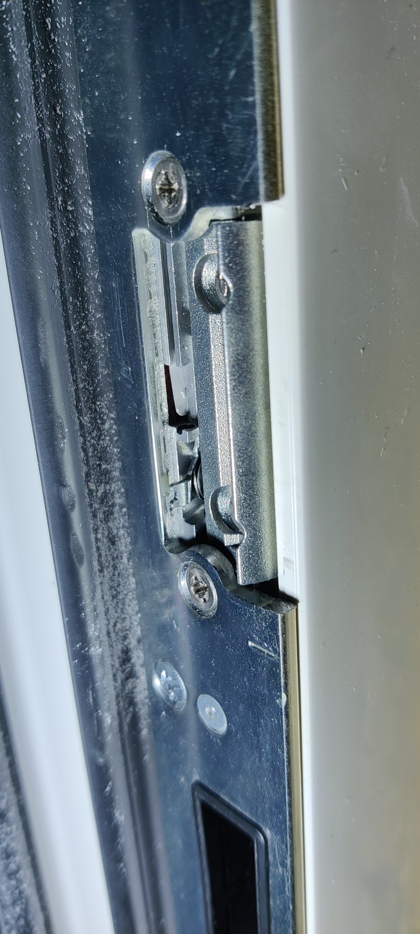

    Hallo Freunde des Bauens,
    ich scheitere an meinem Fensterbauer, der bei mir neue Türen und Fenster eingebaut hat, aber nicht in der Lage ist einen Türöffner mit Tagesfalle einzubauen. Die Fronten sind etwas verhärtet, ich erwarte nichts, also will ich es selber einbauen.
    Ausgangssituation: Tür von Veka wurde ohne Türöffner eingebaut. Ich hab den Türöffner getauscht, aber die Falle ragt nicht über das Schließblech hinaus und würde auch gegen den Kunststoff der Tür drücken.
    Dazu kommt noch an der Tür der Schnapper hat einen Drücker/Knopf der an der Tür eine Verriegelung löst.
    Mein Ziel: ich möchte einen elektrischen Türöffner einbauen.
    Vielleicht kann mir jemand sagen, was ich tun muss. Schließblech tauschen? Tür fräsen?
    Viele Grüße
    Merten

    Das ist kein Problem:
    Es gibt jede Menge Anbieter für diese Teile, also genau messen und im net das passende Teil suchen.
    Bei der bebilderten Suche sieht man gleich, auf welche Maße es ankommt....
    Getauscht werden muß weiter nichts. Rahmen und Schließblech kann man vor Ort sägen und ggf. fräsen.
    Dazu muß das Schloß in der Tür verändert oder besser ausgetauscht werden.
    Selbstverriegelung macht da keinen Sinn.

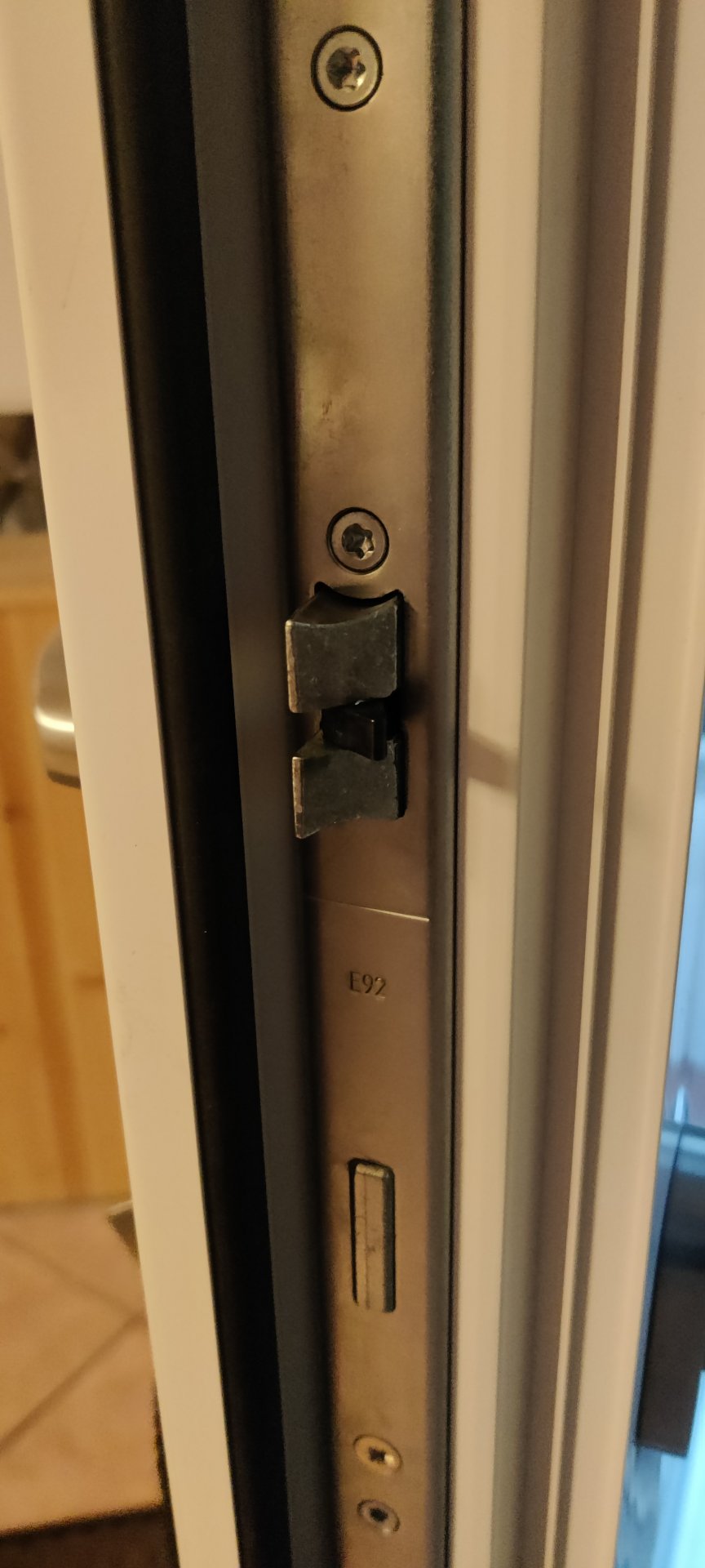

    Glaskugel sagt da könnte ein Automatikschloss verbaut sein = alle Riegel/Hacken/Bolzen oder was auch immer kommen automatisch raus wenn die Tür zu gezogen wird... = da Funktioniert der Eingebaute Türöffner im Schließblech nicht...
    Beispiel:
    (3) Mechanische Tagesentriegelung bei Ihrer WEKU-Tür ein- und ausstellen. So funktioniert es... - YouTube
    Auf dem Foto in #1 sieht man einen Türöffner mit Tagesentriegelung kann es sein das es hier (mal wieder) ein aufeinander treffen von Laien (=keine Ahnung und kann nicht erklären was ich will...) mit Fachmann (= ich kann alles und weiß alles kanns aber nicht erklären, bzw. ich verstehe nicht, was der Kunde will...) gibt.

    Ich mutmaße mal, dass du ein motorisches Schloss brauchst.
    Du könntest uns aber auch die genaue bezeichnung des Schließsystems verraten, und vielleicht ein Bild vom gesamten Schließblech.
    Was passiert denn, wenn du den kleinen Hebel am Schnapper betätigt?

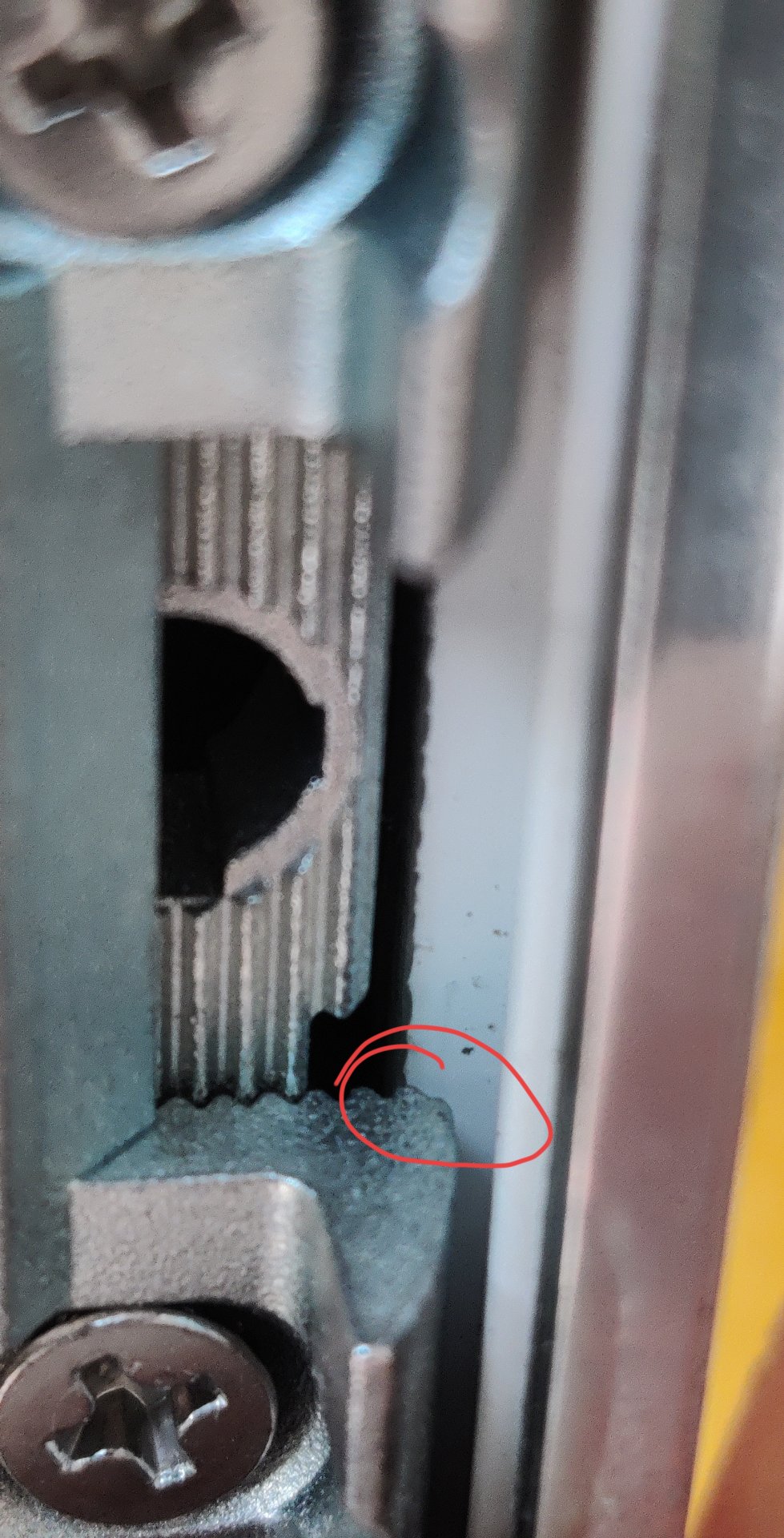

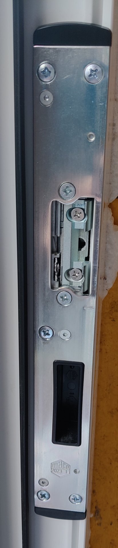

    Angehängt das gesamte Schließblech und der Engpass, der vorhanden ist, wenn man den Türöffner rein drückt.
    @chris84 wenn ich den Hebel drücke, dann kann ich den Türöffner 2mm rein drücken, aber dann ist das Plastik von der Tür im Weg.
    @profil Ja, es ist ein Türöffner mit Tagesentriegelung. Den habe ich getauscht, gegen einen vorhandenen starren.

    Dann musst Das Plastik bisschen wegfeilen denke ich.

    1. Schließblech incl. Türöffner ausbauen.
    2. Kunststoff vorsichtig nacharbeiten (z.B. abfeilen, oder mit was auch immer... fräßen, schleifen, ...) bis es past.
    3. Schließblech einbauen
    4. Funktion Prüfen. Falls es nicht funktioniert, wieder bei 1. anfangen.

    Habe jetzt noch ein Aufschraub/Austauschstück bestellt, dass nicht geteilt ist, damit, wenn ich das Schließblech wegschneide, dass das Riegelführungsstück nichts hat, dass Gegendruck erzeugt.
    Beim Ausfräsen des Kunststoff hab ich Sorge, dass ich zu viel weg schneide. Hat jemand ein Bild einer Türzarge mit Türöffner?

    Hast Du echt das Teil auf dem Foto bestellt?

    Nein, das Teil auf dem Foto war nur als Beispiel für ein Schließblech, dass an der Kante vorne ein Ausschnitt aus dem Blech hat.

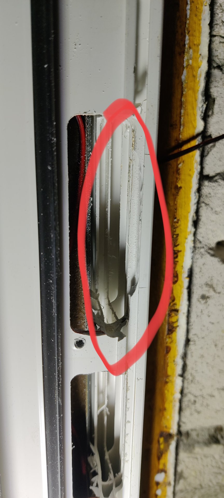

    Dir ist schon klar das Du den Kunstoff sowieso nach Feilen musst...

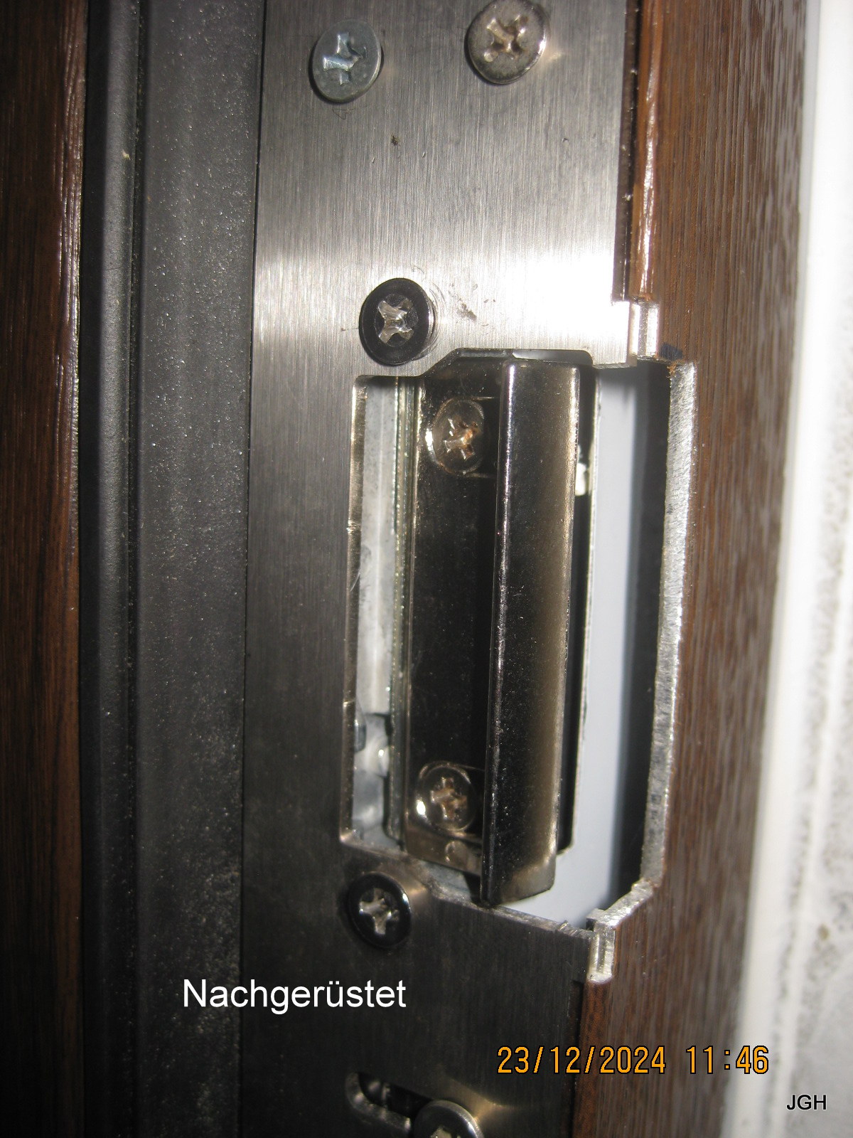

    Kann ich Morgen von einer kürzlich so umgebauten Zarge mitbringen

    Kann es sein das du ein selbst verriegelndes Schloss hast?

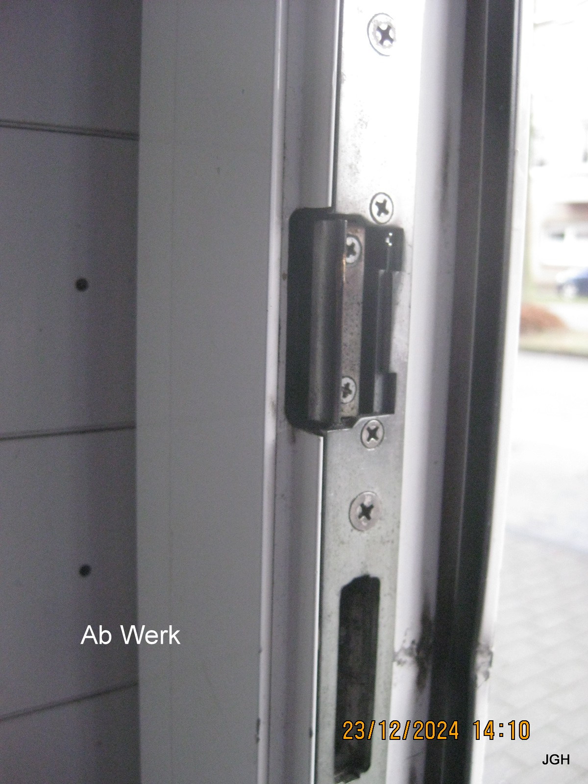

  17. #17 Viethps, 23.12.2024
    Viethps
    Viethps
    03.10.2010
    1.242
    412
    Dortmund

    Durch den von euch zugesprochen Mut hab ich mich dran gewagt. Mit dem Dremel etwas das Kunststoff bearbeitet. Musste nur innerhalb der Zarge arbeiten.
    Richtig gut. Ich danke euch für eure Hilfe

    Am schließblech fehlt auch ein Stück stahl vom Schließblech... sieht aus wie rausgeschnitten.
    Bei alten Kunststofftüren, die vor sagen wir mal Mitte/ende der 90erjahre gebaut wurden musste man das so Ähnlich machen wie das bei vielen Aluminiumtüren noch heute der Fall ist (siehe Fotos Viethps #17).
    Bei allen mir bekannten System Kunststofftüren wurden die Positionen der Schlösser/Schließteile/... (oder wie auch immer man das nennen will) in den 90er Jahren um ca.4mm verschoben unteranderem weil (zu) Dünnes PVC (= Kunststoff) in Ausgefrästen Bereichen sich oft verformte oder beschädigt wird... was bei Aluminium nicht der Fall war/ist.
    Erster Positiver Nebeneffekt die Sichtbare Ausfräsung für die Tagesentriegelung/...im PVC wird nicht mehr gebraucht = es gibt dort keine Undichte Stelle da die Dichtung voll anliegt.
    Zweiter Positiver Nebeneffekt durch damals Neue Schließbleche/... für Kunststofftüren wird das Anschlagen der Schloss"Falle" an PVC bei jedem Schließen der Tür verhindert, was früher oder später (zumindest) Hässliche Spuren auf dem PVC hinterlässt...
    Dritter Positiver Nebeneffekt....

    Das hab ich ganz vergessen zu schreiben: Schließblech habe ich angepasst. @profil ️
