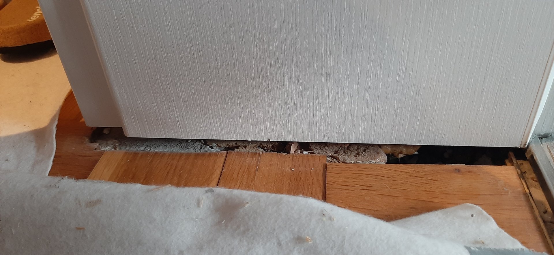

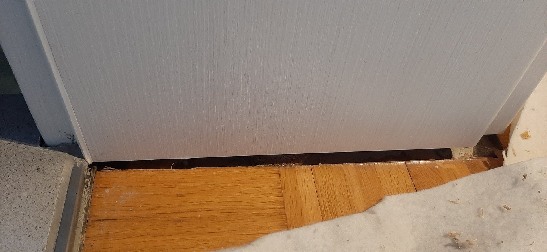

    Hallo zusammen.

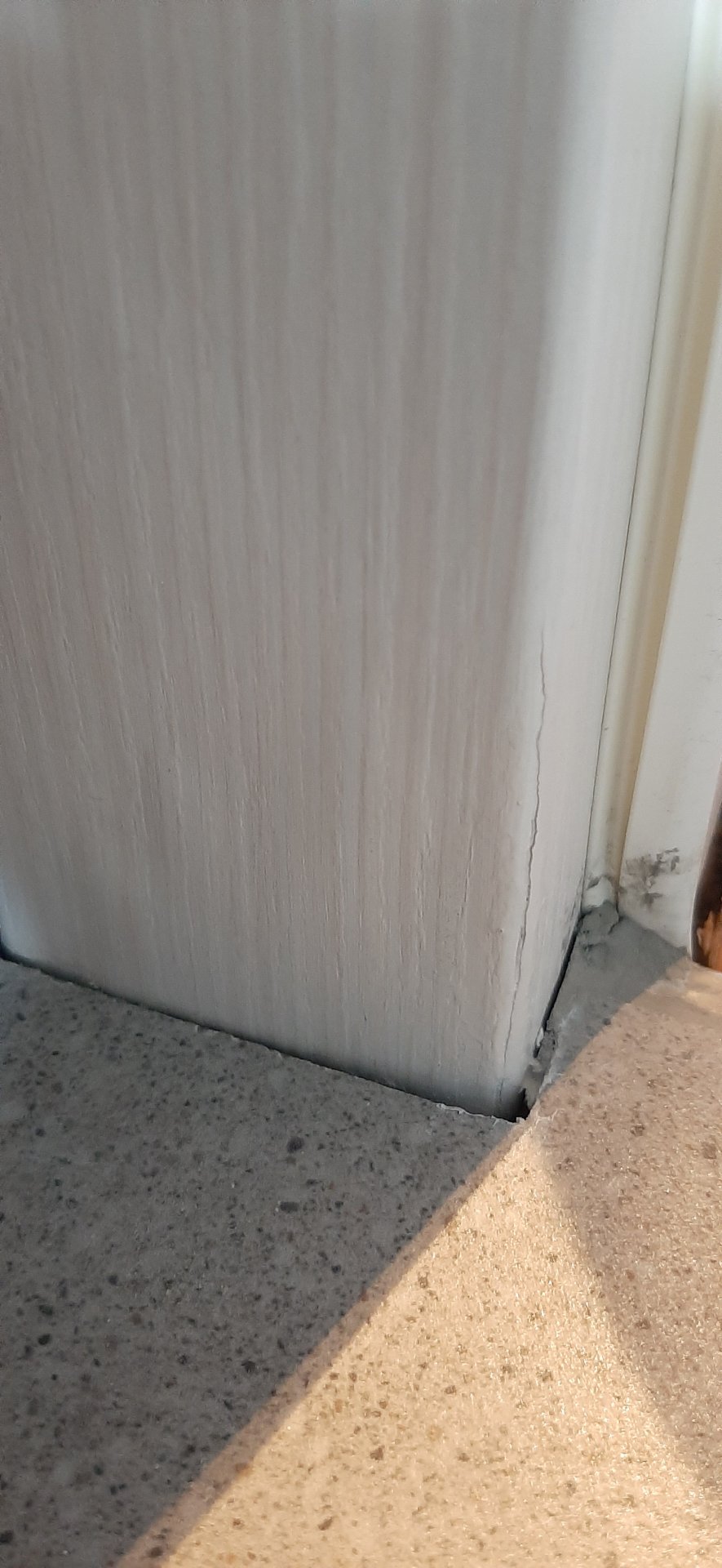

    Ich hab folgendes Problem. Wir lassen derzeit unsere Bad sanieren. Der Unternehmer hat uns auch eine neue Badezimmertür samt Zarge eingebaut. Leider hängt die Zarge stark in der Luft, was er mit dem Höhenunterschied zwischen Bad und Flur begründet. Laut seiner Aussage würde es nicht anders gehen. An einer Stelle der Tür löst sich ausserdem schon die Folie, es ist ein Riss zu sehen, den er einfach versucht hat zu kleben.
    Er ist eigentlich Fliesenleger und Sanitärinstallateur, meinte aber es wäre kein Problem für ihn die Zarge einzubauen. Wenn er angibt dass zu können, dann muss es doch auch fachgerecht ausgeführt werden, ich bezahle ihn doch auch für diese Leistung.
    Vielen Dank schonmal im Vorraus.

    Ich sag mal so, man hätte die Fuge bestimmt kleiner machen können ( normal 5mm), aber lass es doch so wenn er es mit einer Hinterfüllschnurr und Silkon gut hinbekommt, dann passt des schon..

    Ein Tischler hätte das anders eingebaut…
    Türblatt hätte weiter runter gekonnt (öffnet in den niedriger liegenden Raum )
    Man hätte die Zarge bearbeiten müssen.
    Aber das würde vermutlich noch schlimmer aussehen wie hier gearbeitet wurde
    Ist wenigstens alles im Lot ?

    Erstmal vielen Dank für die Antworten.
    Die Frage ist, ob es zu Problemen führt oder ob man die Situatuon so belassen kann.
    Könnte man die Folie die sich um unteren Bereich ablöst eventuell wieder kleben? Gibts da einen Trick?
    Wir haben keine Lust nach 16 Wochen Baustelle nochmal die Zarge tauschen zu müssen.

    Folie ? Den PVC ?

    Naja die eine Zarge ist doch ruck zuck ersetzt und neu eingebaut. Von einem Fach Handwerker…
    Wenn’s euch so arg stört würde ich es neu und besser machen lassen.
    Ich seh da eher einen Riss vom Transport oder beim Einbau. Klar kann man da irgendwas drüber schmieren oder kleben aber neu wird es nicht mehr.
    man kann es auch so lassen wie es ist . Die Fuge wird doch eh hinterfüllt und mit Silikon abgespritzt oder ?

    Ja da wird noch mit Silikon verfugt. Mein Mann hat keine Lust mehr nach 16 Wochen Baustelle. Mich stört es schon, aber um den Frieden willen, bleibt es wahrscheinlich so.
