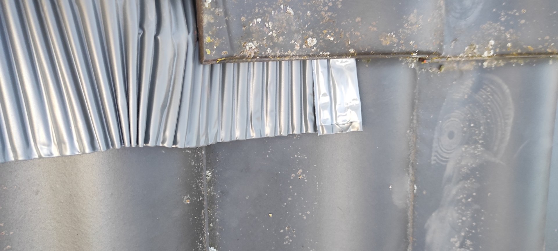

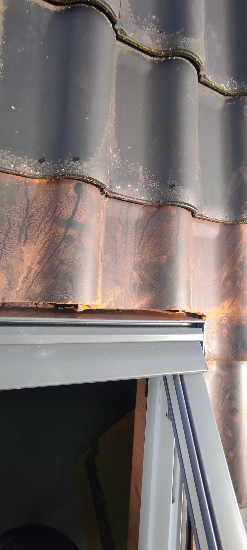

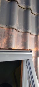

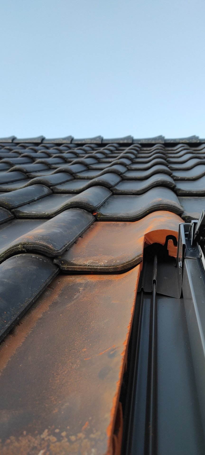

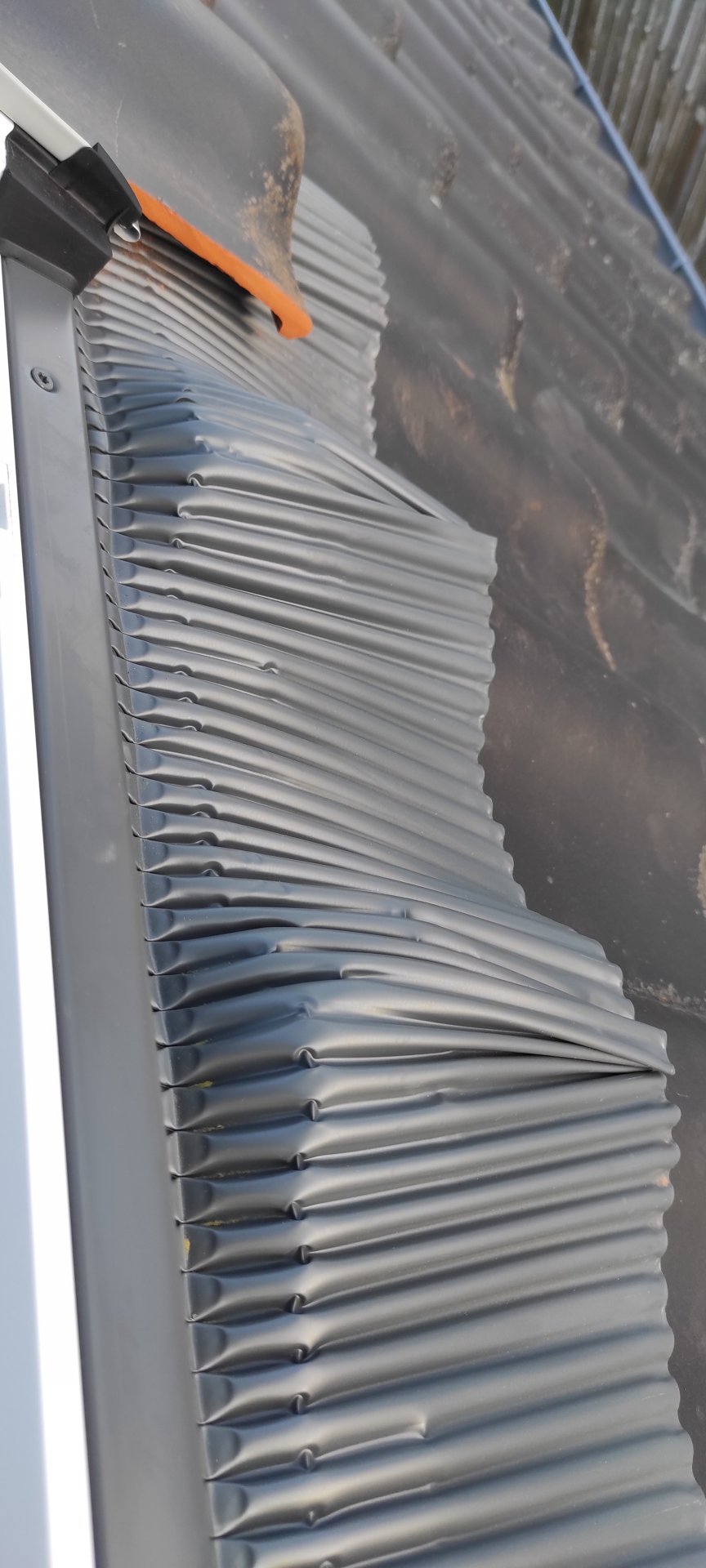

    ich mache gerade eine richtige Leidensgeschichte durch. Ich habe mir drei Velux GPU einbauen lassen; an dem Tag waren gleich fünf Dachdecker da. Am Folgetag sind wir die Einbauanleitung von Velux durchgegangen und haben etwa 32 Fehler gefunden. Unter anderem wurde die Unterspannbahn einfach in den Innenraum geklappt statt nach außen.
    Angeblich wird jetzt alles wieder ausgebaut und behoben.
    Eine Sache bereitet mir aber Kopfschmerzen: Im Nachhinein ist mir aufgefallen, dass die obere Wasserableitrinne nicht eingebaut wurde. Bei zwei Fenstern wurde die Anschlussschürze unter die vorhandene Unterspannbahn geschoben, bei einem Fenster einfach oben draufgelegt und auf die dreckige Unterspannbahn geklebt.
    Der Dachdecker sagt, er habe schlechte Erfahrungen mit der Ableitrinne gemacht und baut sie deshalb nicht ein. Bei Velux erhalte ich nur die Mitteilung, dass sich mein Handwerker an den Kundenservice wenden kann und dass die Ableitrinne nicht zwingend eingebaut werden muss, wenn es anders gelöst wurde.
    Meiner Meinung nach kann Wasser trotzdem an den Seiten hineinlaufen, weil es keinen Überstand gibt. Oder täusche ich mich da? Entspricht das einem korrekten Einbau?
