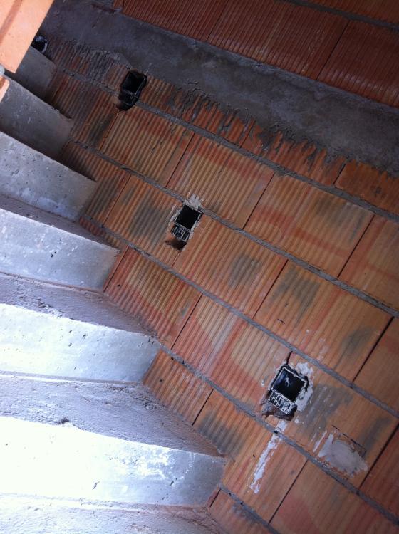

    wir haben in Eigenleistung im Treppenbereich 6 Einbaudosen für die indirekte Treppenbeleuchtung eingebaut.
    Bei den Einbaudosen für Steckdosen gibt es extra aufsätze in Rot mit einem Faden. Dadurch kann der Putzer die Dose einfach überputzen und wir können durch den roten Faden die Dose wiederfinden.
    Für diese Einbaudosen habe ich jedoch nichts gefuden.
    Jemand aus diesem Forum hatte zu seinen Einbauspots in der Decke geschrieben, dass er evtl. Zeitungspapier in das Loch stopft.
    Sollten wir das auch so machen? Darf der Knäul rausgucken oder sollte die Dose lieber mit gefalteten Papier gefüllt werden? Oder gibt es eine noch ganz andere Lösung?
    Wie macht ihr Putzer das oder wie habt ihr es gerne?

    Bei uns hat der Elektriker diese Dosen mit Papier / Resten von Gipsbeuteln verschlossen. Durch die Treppe hat man hinterher ganz gute Ansatzpunkte, die Dosen wiederzufinden.
    Fehlen da nicht noch die Leitungen?

    Hallo Monti, dann werden wir es mit Pappe machen.
    Das Foto stamm noch vom Wochenende. Die Leitungen sind inzwischen in die Wand gelegt (hier nicht zu sehen).
    Das wäre es ja :) Schöne Einbaudosen für die Lampen und keine Zuleitungen :D

    Einfach Zusammengeknülltes Zeitungspapier in die Dose stopfen so das sie vollständig gefüllt ist.Aber nichts herausschauen lassen das mögen die Pützer nicht so gerne. Besser nicht mit einem Klebeband zukleben. Nach dem Trocknen des Putzes kann man so meisten sehr leicht an einer leichten Verfärbung des Putzes die Dosen wiederfinden. Allerdings nur dann wenn die Putzschicht nicht zu dick ist. Dann einfach mal mit einem Hammer auf diese Stelle hauen und anschließend Zeitung raus und die Dose von eventuellen Putzteilen befreien. Pappe würde ich nicht unbedingt empfehlen da man diese nicht so gut in die Dose stopfen kann.
