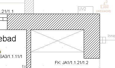

    Ich wusste jetzt nicht recht in welcher Kategorie ich diesen Beitrag erstellen sollte, ich hoffe hier passt er rein, wenn nicht bitte verschieben.
    Ich hatte gestern den Schreiner bei mir im Neubau weil wir uns u.A. zwei Einbauschränke fertigen lassen wollen, diese kommen in gemauerte Nischen (Poroton T0,8 innen, bzw. T8 mit Perlitfüllung außen).
    Nun wurde eigentlich überwiegend bei gutem Wetter gemauert, auch immer abgedeckt und es wird seit Wochen geheizt, die Luftfeuchtigkeit beträgt 45% (bei 21° Raumtemperatur), ab nächster Woche startet die FBH mit dem Funktionsheizen und die Schränke sollen so Mitte Februar eingebaut werden.
    Trotzdem habe ich so meine Bedenken dass (gerade in den dicken Außenwänden) sicherlich noch Feuchtigkeit vorhanden ist.
    Frage an die Schreiner: Kann man in den Schränken nicht einfach auf die Rückwände verzichten? Der Schreiner will diese nämlich einbauen und die machen mir am meisten Sorgen.
    Gruß,
    Sebastian

    Von den Rückwänden mal abgesehen, halte ich Einbauschränke an der Außenwand für keine gute Idee. Die wirken als Wärmedämmung mit der Folge, dass es relativ kühl im Inneren ist. Das kann zu Kondensat führen.

    Du brauchst weder Rück- noch Seitenwände da beide in Nischen stehen. Rahmen und dann die Türen (Schiebe- oder Flügeltür egal). Innenaufteilung lose egal wie (Heimwerkerthema).
    Feuchtigkeit na ja, ich finde es sehr früh. Lass Dir die Rahmen setzen und lagere die Türen woanders.
    Für ein gemauertes Haus und Fußbodenheizung (dicker Naßestrich) ist Dein Haus aber schon sehr trocken (mein feeling).

    Die Annahme, dass man in Nischen nur einen Rahmen setzen muss um die Türe daran zu befestigen ist zwar richtig, aber dann bastelt man sich maximal Einlegeböden hinein und das war es. Bastelei und keine duchdachte Lösung. Kostenseitig bringt es keine Vorteile auf Seitenwände und Rückwand zu verzichten, die Kosten für eine Bastellösung dürften um einiges höher liegen. Zudem geben die Seitenwände und die Rückwand der Konstruktion ihren Halt. Ich persönlich habe noch keine verputzte Wand gesehen, auf die ohne größere Ausgleichsmaßnahmen ein Rahmen für Türen angebracht werden kann.
    Man kann die Konstruktion des Schrankes auch so gestalten, dass eine Luftzirkulation gewährleistet ist und man zB. auf Schubkästen oder auch einen Kleiderlift nicht verzichten muss. Ich persönlich möchte mich nicht auf die Erde legen um zu sehen was im untersten Fach eingeräumt wurde.
    Wenn es "nur" als Garderobe gedacht kann man es mit einem Rahmen versuchen, ob man damit am Ende glücklich ist, ist fraglich.
  7. #7 Gast036816, 17.01.2014
    du kannst auch mit dem schreiner ausmachen, dass er die rückwand vom schrank mit 40 mm abstand vor der wand setzt, dann unten am sockelprofil und oben - maximal unter der der decke - jeweils für durchlüftung gesorgt wird. sockel und oberblende aus lochblech, geschlitztes blech, aus holz mit lüftungsöffnungen drin.

    Komisch dass der Thread genau heute wieder vorgeholt wird, momentan ist nämlich der Schreiner bei mir zuhause und baut die Schränke ein.
    Ich habe nun auf Rückwände verzichtet und die Seitenwände haben auch einen Abstand von 3-4 cm zu den Wänden (werden vorne mit Leisten verdeckt).
    Die Schränke stehen auf einstellbaren Füßen so dass wenn wirklich auch Setzungen vom Estrich ausgegleicht werden können.
