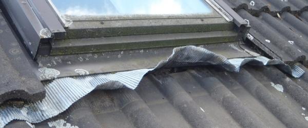

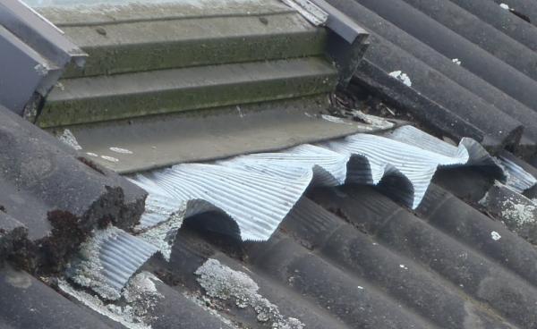

    Ich hab grad an zwei unserer 3 DFF einen sehr merkwürdigen Einbruchsversuch feststellen müssen.
    Vermutlich hat irgendein Viech versucht, am Brustblech eine Lücke zu finden. Ich gehe davon aus, dass der Versuch erfolglos war.
    Aber welches Viech randaliert derart?
    Waschbär? Marder? E.T.?
    Das etwas schmalere dritte DFF daneben ist absolut unangegriffen!

    Bei uns in der Nachbarschaft ist der Steinmarder der Hauptverdächtige...

    Keine Haare, keine Krallenspuren, keine Pfotenabdrücke! Auf das Dach gelangt tier auf verschiedenen Wegen relativ einfach.
    Marder, der so rabiat Bleche verbiegt?

    Bei uns würde ich auch auf einen Marder tippen. So ein Vieh hat bei mir mal an der Dachkehle so lange gewütet bis die Eternitplatten gebrochen sind, und schon saß er unter´m Dach. Ich hatte das zuerst gar nicht bemerkt, bis bei einem Regen das Wasser durch die Decke kam.

    Ich hatte mal einen Marder, der hat die Ziegel angehoben, dass es nur so gescheppert hat, bis er irgendwo ein Ritze gefunden hat, um in den Dachboden zu kommen. Das traut man den trolligen Tierchen erst mal nicht zu.

    Sieht ganz nach Marder aus. Die haben einen gesunden Spieltrieb und sehen so ein Blech als herausforderung an. Wir werden unseren Besucher nicht los. Der kommt zwar selten, aber macht dann dafür richtig Randale. Habe Ihn schon einmal gesehen. Das ist ein ganz schönes Kaliber.
    Rechtzeitig mit dem vergrämen beginnen oder dem Jäger bescheid geben ( Fallen). Der Marder zerfetzt nicht nur die Dämmung sondern läßt auch seine Beutetiere und haufenweise Kot zurück. Nicht schön.
    Selber töten oder so ist auf jeden Fall verboten, da muß, wie so oft, der Fachmann ran und vergrämen oder mit einer Lebendfalle das Tier fangen und umsiedeln, der Jäger darf auch töten, nur der!

    Hatte ein Marderpärchen in der Dachdämmung der Garage.
    Nachbar (Jäger) hat eine Katzenfalle vom Tierheim ausgeliehen, nach 3 Tagen war der Spuk vorbei.
    Allerdings konnte die Falle am Fuß der Aufstiegsroute der Marder plaziert werden, da diese an den Krallenspuren an einem Baum neben der Garage erkennbar waren.
