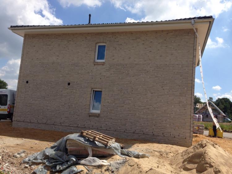

    Wir haben ein Problem, dass unser Haus an einer Außenwand einen klaren farblichen Absatz hat im Klinker. Am besten das Foto anschauen, ich kann es schlecht beschreiben...
    Hat jemand eine Idee wie man den Schaden beheben könnte?
    Unsere Baufirma hat vorgeschlagen:
    "Die Steine werden eingeschlämmt ( wie bemalen) und dann abgesandet damit alle Steine nachdem gleich aussehen. Zum Schutz der Steine wird die gesamte Fläche dann imprägniert damit diese anschließend keine Feuchtigkeit mehr zieht.
    Das heißt aber nicht das alles versiegelt ist. Bei der Imprägnierung ist es so das keine Feuchtigkeit eindringen kann, aber dennoch die Feuchtigkeit nach außen geführt wird.
    Diese Prinzip wenden mehrere große Ziegeleien an, da es keine Seltenheit ist, das die verschiedenen Chargen nicht zueinander passen."
    Hat jemand Erfahrung mit dem oben beschriebenen Verfahren? Ist das eine vernünftige Lösung?

    Das mit dem Schlämmen der Verblenderflächen kenne ich nur aus Dänemark. Da wird dann aber nicht besandet.
    Ihr wolltet eine Verblenderoptik und keine mehr oder weniger Putzfläche mit einer Fugenstruktur.
    Entweder die Fassade so hinnehmen oder komplett neu mauern, wobei ich bei letzterem denke, das wird nicht durchsetzbar sein.
    Oder alle vier Seiten schlämmen. Wenn man es mag. Lasst Euch mal Musterflächen zeigen!

    Da hat der Verarbeiter aber simpelste Grundregeln der Verlegung mißachtet.
    Jedoch fürchte ich, daß es mit Nachbesserung nur schlechter würde.
    Daher käme in diesem Fall für mich ausnahmsweise eine Minderung in Betracht.

    tja man hätte die Chargen mischen sollen, dann wäre nichts aufgefallen!
  5. #5 Gast036816, 25.07.2015
    dazu muss man auch wissen, dass 2 chargen angeliefert wurden.
  6. #6 AlexSinger, 25.07.2015
    AlexSinger
    AlexSinger
    19.11.2013
    926
    Physiker
    Mannheim
    ein guter Handwerker nimmt automatisch immer je einen Stein aus jedem Paket!

    Ich denke, dass wir mit dem Bauleiter nochmal über das oben genannte Verfahren in Ruhe sprechen. Allerdings bin ich da skeptisch und würde wahrscheinlich eher einen Schadensersatz bevorzugen. Welchen Wert hat der Schaden wohl ungefähr? Was könnte man da für Zahlen in den Raum werfen?

    es sieht ja fast aus , wie gewollt :D
    ist dieser absatz rundherum in gleicher höhe ?
    falls ja , würde ich über eine minderung nachdenken , bevor dran rumgehampelt wird , mit ungewissen ausgang

    Nein, der Absatz ist nur an der einen Hauswand.
    Leider auch an der Fassade,auf die man immer zufährt. Also leider immer im Blick bei der Anfahrt.
    Aber ich denke, bevor wir uns da den Stein völlig verändern und am Ende vielleicht alles nur noch schlimmer machen, würde ich es lieber so lassen wollen...

    es ist ja jetzt wirklich doof , wie die wand aussieht .
    wobei ich jetzt den sauberen schnitt schon wieder interessant finde .
    du gehst mit einem wirklichen verarbeiterfehler doch recht vernünftig um , suchst eine vernünftige lösung .
