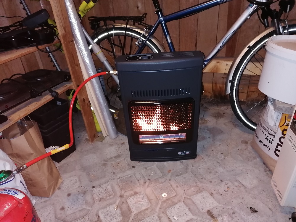

    Hab mir dieses Teil zugelegt, sehr schnell warm auch bei -10 AT und dann auf Halbgas schön vor sich hinflackern lassen, Kostenpunkt im Jeff-Bezos-Kaufhaus was um die 80 Euro.

    Also 15m ist jetzt nun auch nicht sooo weit. Gut gedämmt und Frostsicher vergraben sollte das effizienter sein als ein Elektroheizgerät oder ein Gasofen der sowieso nur in gut belüfteten Räumen verwendet werden sollte.

    Problem ist eben das entstehende Wasser... wenn du nicht gut lüftest hast du danach ne Tropfsteinhöhle...
