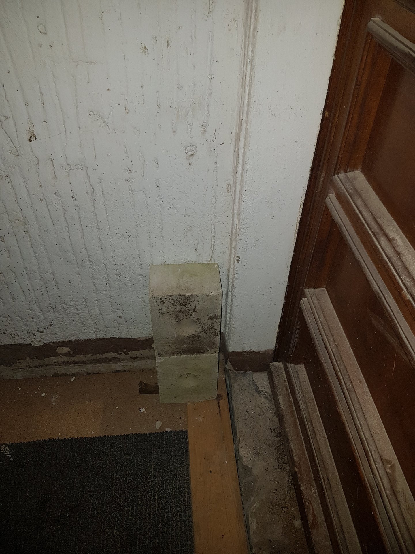

    Ich würde gern noch fachsimpeln zu diesem Thema
    Es soll eine Steinreihe senkrecht siehe Bild errichtet werden
    Hintergrund: vor die Alte Eingangstür kommt eine neue Tür ( nach aussen öffnend. Anschlag links). Vor die alte Wand kommt auch eine neue Wand. Fundament ist da. Wenn aussen neu hochgezogen wurde dann wird innen die Wand und Tür abgerissen. Dach drüber - fertig.
    Wie bekommt man so eine Steinreihe zum halten?.
    Mein "Plan":
    - Putz ab (logisch)
    - pro Stein wo die Vertiefung ist eine Gewindestange in die alte Wand einkleben ( bei 2m Höhe dann ca 8 Stk)
    - Steine vorbohren
    - Steine mit Zementmörtel aufmauern und dann immer den Stein mit Scheibe und Mutter und Steckschlüssel "festschrauben".
    - Löcher verschliessen und Türrahmen dran.
    Wie macht das der Maurer?
    Beste Grüsse

    Dafür reichen auch einfache Mauerverbinder. Putz abschlagen, Wand gut säubern und vornässen. Mit Gewindestangen arbeiten ist viel zu kompliziert.

    Anschrauben umknicken und einmörteln?
  4. SvenvH
    SvenvH
    22.11.2019
    4.170
    1.584
    Genau

    Drei oder mehr Dübel in das vorhandene Mauerwerk, besonders in den Fugen, einsetzten und irgendwelche, besonders lange und dünne, Schrauben eindrehen und mit dem aufgehenden Mauerwerk vermörteln.
    Sie müssen auf der Höhe der neuen Fugen angebracht werden.

    Dafür gibt es grade Luftschichtanker mit Welle und mit Dübel und Einschlaghülse

    Ja daran hatte ich auch schon gedacht. Ich hab noch ein paar Mauerverbinder gefunden und baller diese dann ran. Ich hatte nur bedenken das ein Stein " einfach so vorgemauert" auch mit ein paar Ankern nicht dauerhaft dran bleibt weil da ja auch der Haustürrahmen dran soll. Aber ich lese jetzt raus:
    Das passt schon. verankern und gut.
    Der Maurer macht das so.
    - Die Wand wird mit 2 DF gemauert in Kalk-/Zementmörtel (nicht 3 DF hochkant)
    - Jede 2 te - 3 te Schicht baust du Luftschichtanker ein mit Dübel im Abstand von ca 30 cm ein, überstand umbiegen.
    - 2 Tage Trocknen lassen dann bei Putzen fertig.
    viel Spaß dabei
