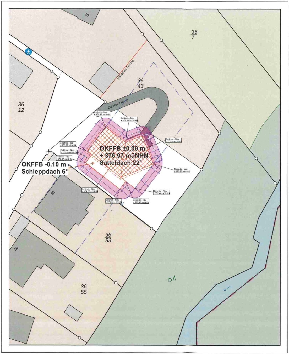

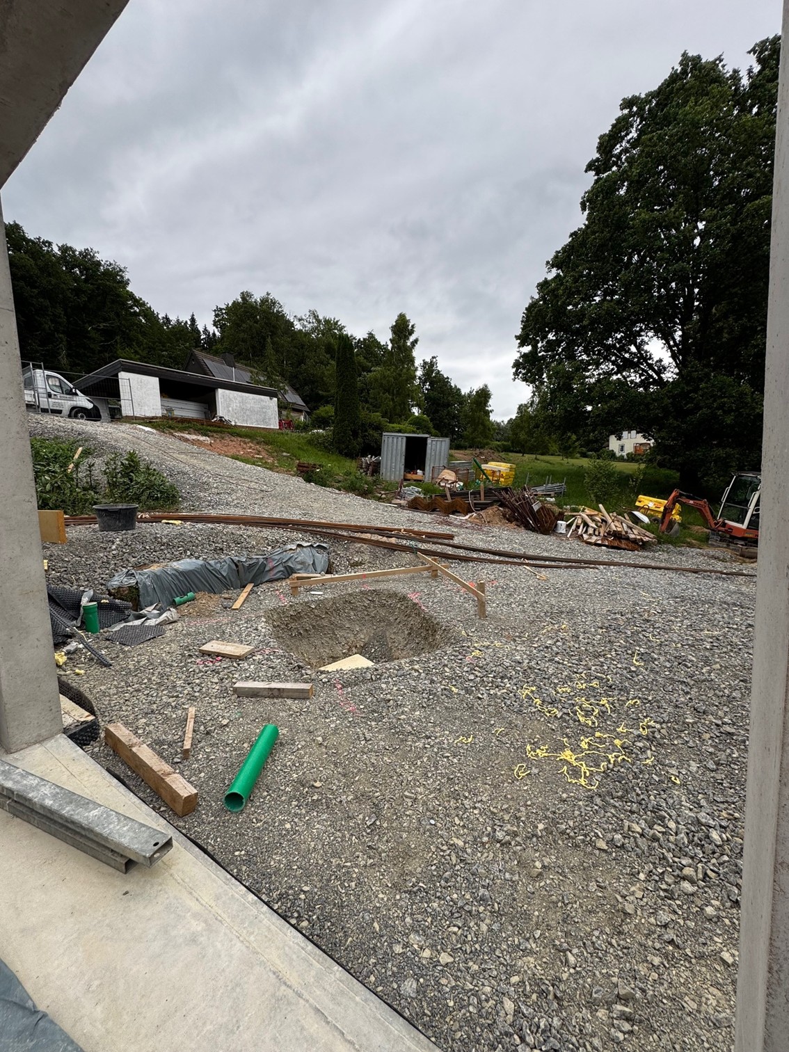

    wir sind auf der Suche nach Vorschlägen/Tipps/Empfehlungen und Erfahrungsberichten zu Einfahrten am Hang.
    Die Einfahrt/Abfahrt ist wirklich nur für uns und wird zudem auch nur im Sommer genutzt. Wir haben dort keine Autos im Winter stehen, wo dann dringend geräumt werden muss oder dergleichen. Vielleicht kommt aufgrund dieser Nutzung, doch Endbeläge wie Schotter oder wassergebundene Wegedecke, welche wir zuvor kategorisch ausgeschlossen haben, in Frage.
    Dachten zuerst an Asphalt und zuletzt haben wir über Beton nachgedacht. Warum wir so lange überlegen? Da wir aktuell echt Schwierigkeiten haben, einen entsprechenden Partner für das Projekt zu finden.
    Bisher habe ich nur ein Angebot für eine Asphalt- oder Gussasphaltdecke. Unterbau müsste wer anderes machen.
    Dann hatten wir einen Tiefbauer da, der alles gemacht hätte mit Asphaltdecke. Der ist, nachdem er 1x vor Ort war, irgendwie nicht mehr für uns erreichbar. Andere haben keine freien Kapazitäten etc.
    Wie würdet Ihr so eine Einfahrt bauen? Womit habt Ihr gute Erfahrungen, was könnt Ihr empfehlen?
    Laut der Zeichnung im Bauantrag sind es ca. 116qm. Denke +/- 10qm werden es wohl.
    Wir freuen uns über jede Nachricht!

    Was spricht gegen Pflaster? Da solltest du auch eher ein paar Angebote von Galabauern bekommen, die keinen Asphalt anbieten.

    Ich würde auch die Auffahrt ganz normal wie den Rest vor Vorbereiches beim Haus pflastern. Außer, Dir fehlt die Kohle, dann einfach schottern.
    Bedenken in welcher Hinsicht? Nur sagen: "Ich habe Bedenken" ist ein wenig einfach.
    Bedenken wegen:
    - Vereisung
    - Unkraut (was erst recht bei Schotter kommt)
    - runterschießendes Wasser...
    Sehe ich alles nicht bei Euch.

    Die Bedenken teile ich nicht. Man sollte es halt in der Wahl des Pflasterbelags berücksichtigen.
    Bei einer Schotterdecke kannst du im Sommer jeden Tag dein Auto waschen und eine wassergebundene Decke halte ich für absolut nicht geeignet.
    Und bei einer Unkrautphobie ist ein Grundstück am/im Wald grundsätzlich nicht die beste Idee.

    Mit der Kurve lässt sich das Gefälle doch gut verziehen. Aber selbst Rampen für Tiefgaragen werden gepflastert. Die Bedenken sind unbegründet.
    Ich würde ein gefälliges Verbundpflaster nehmen. Asphalt und Betondecke mache ich auf öffentlichen Straßen oder Gewerbeflächen. Zu Hause will ich sowas nicht haben.
    Eine Wassergebundene Decke würde ich mir auch noch gefallen lassen. Bei >100m² und Ausgleich der höhen kommt auch wieder schnell einiges zusammen. Da würde ich den Endausbau möglicherweise auch dem Budget unterordnen.

    Im Ernst: Asphalt käme bei mir nicht auf den Hof. Und wie oben bereits mehrfach geschrieben, kann eine anständig verlegte Pflasterfläche auch Hanglage, erst recht in einer privaten Einfahrt ohne wirkliche Belastung.
